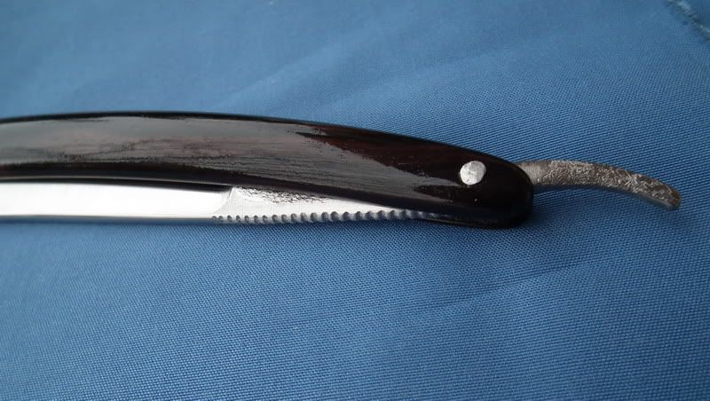

Malzeme, Böhler K510 nam-ı diğer civa çeliği. Daha önce bu malzemeyi önermiştim, önerdiğim zaman aslında bu malzemeden usturayı da yapmıştım ama daha sapını takmamıştım. 10 mm çapında malzemeden sıcak dövme, ama 10 mm yerine 12 mm olsa daha ideal olacaktı eni biraz dar oldu. Sertliği 62 HRC, sap malzemesi abanoz, suya sabuna sürekli dokunacağından üzerine zorunlu olarak vernik attım. Gayet güzel kesiyor, memnunum.

eline sağlık hocam, gayet güzel gözüküyor. arka kuyruktaki o deforme olmuş zemini nasıl yaptın acaba?
Emin, dremel kullandım.

Ustam eline sağlık. Rica etsem burun kısmından resmini koyabilir misin, yarı oluklu (half hollow) gibi görünüyor. Birde aklıma gelmişken bu sırtın bitimindeki tırtıkları özel bir eğeyle (checkering file ingilizcesi) açıyorlarmış eskiden. O eğeden olsa tutamak noktasına iç taraftan da rahatlıkla tırtık açılabilir.
Bu ustura diğer kullandıklarımdan daha rahat kesiyor. Solingenin ağzı o kadar ince ki traş sırasında esneyip duruyor, eğeden bileyip yaptığım tam düz, hiç iç bükeylik yok onda da rahat traş oluyorum ama takoz gibi bir şey, usturaya benzer bir tarafı yok. Bu iyi oldu, 180 lik tekerle açmıştım ağzı. İç tarafında da tırtık var zaten. Fotoğrafları ekliyorum.

Sefa  Hocam  tebrikler  güzel olmuş.  Bu arada   usturayı kaç defa kullandıktan sonra    tam bileme  yapmak  lazım. Benim  elimde  rus  yapımı  veya  enazından  onlardan  satınaldığım ustura  var  onunla  traş olmak  istiyorum  ancak  devamlı  bileme  olayı  gözümü  yıldırıyor( normalde  jiletli  usturayla  taş oluyorum).

Çok güzel olmuş çok beğendim.Sefa hocam civa çeliğinin özellikleri nedir.ustura yaptığınıza göre yüksek alaşımlı bir çelik sanırım
Civa çeliği diye geçer piyasada. Bir tür takım çeliğidir. İçinde karbon epeyce fazla ( % 1.15 C, 0.7 Cr, 0.10 V, 0.30Mn, 0.25 Si) diğer elementlerde  böyle. Güzel sertleşen bir çelik, vanadyuma dayanarak ince taneli olduğunu sanıyorum, krom ve mangan da ağız dayanımını arttırıyordur.
