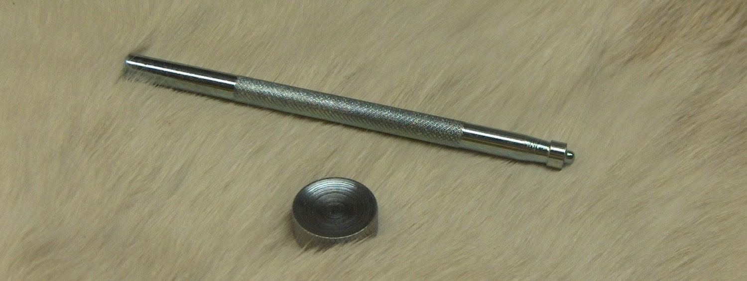

Bu çıtçıtlar için zamanında çıtçıt--örsü ve baskısı almıştım, ucuz bişeydi, 3-5 dolar gibi bir fiyatı vardı. Sanırım hepsini usaknifemaker sitesinden almıştım. Takım aynen şöyle:

06 Şubat 2012, 01:46:56 »

Bilemeyeceğim Taner, ancak eminim vardır biyerlerde, ben kolaya kaçtım, bıçakla ilgili ıvır zıvırlar alırken bundan da bi tane koydum sepete öyle geldi, belki Murat veya Eylem'in bir bilgisi vardır diye tahmin ediyorum...
