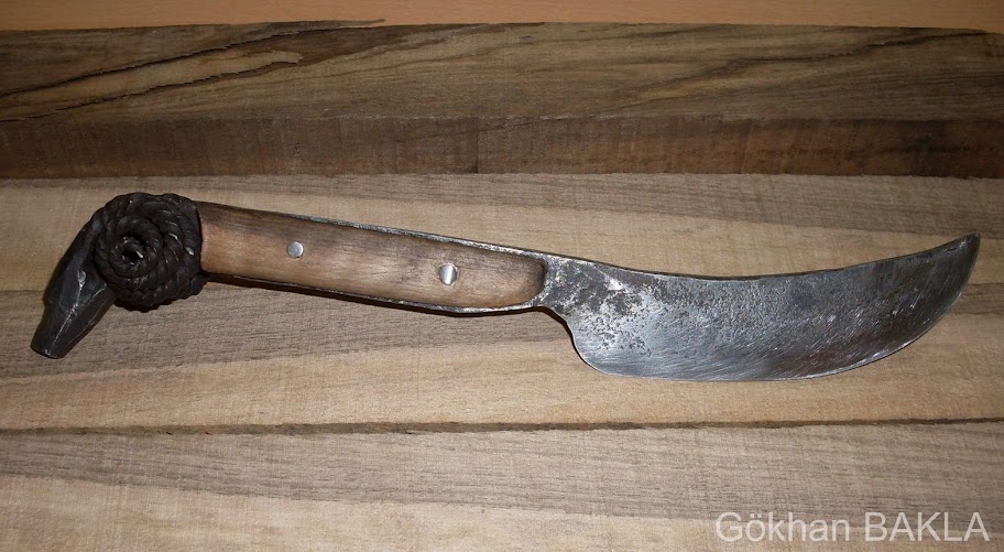

« : 22 Aralık 2009, 02:37:00 »
malzemeler 4 kat 60SiCr7 ( AISI 9260), 3 kat planya bıçağı(?)
başlangıç katı 7, toplam bitmiş iş 448 kat, dövme işleminden sonra yüzey perdahlandı, 870 derecede su verildi ( yağda), 280 derecede menevişlendi ( temperlendi)
sap için gül ağacı kullanıldı, sap iki parçadan oluşmakta, yapıştırma epoksi, birleştirme 6mm prinç perçin.

Eline sağlık, çok güzel olmuş. Çelik, balçak, sap... Nereye baksan çok güzel. Gül ağacı çok iyi uymuş.
Sapı nasıl yaptığını tam anlamadım, resimler hep yanları gösterdiğinden emin olamadım aslında... Metal iki sapın içinde mi kalıyor? Frenkçe sorayım: Hidden tang mi, ful tang mi?

Eylem metal iki ayrı parçanın içinde kalıyor yani frenkçesi hidden tang. atölye diye birşey yok aslında dövmeyi boş olduğumda okulda yapıyorum, diğer tüm işlemler evin balkonunda, giriş ve onun bir üzeri olduğundan balkonda rahatça çalışabiliyorum, malum Antalyada pek kış filan da olmuyor ;) fotoğraflarda hemen ön taraf dökülen cevizin yaprakları

Sefa Usta, eserlerin içerisinde - benim görme şansı bulduklarımda - "Bolo" tarzında uca doğru yüz genişiliğinin arttığını, abartı olmayan bir kıvrım oluştuğunu görüyorum.Çok hoş bir hava katıyor bıçaklarına, ayrıca  bazı ustalarca balçak, parmağı koruma amacıyla fazlaca dikey olarak uzatılır.Bende bu hep kullanmamı zorlaştıran etki yapmıştır.Özellikle küçük boy av bıçaklarında... Birde bıçağın en verimli kullandığım yeri olan - ( terimsel ismini bilmiyorum ) balçaktan sonra ve bazı bıçaklarda choil den sonraki, bıçağın sapa en yakın keskin bölgesi
( nası bir tanımlamaysa  ::) ) - bölgesini kullanmamı kabus haline sokar. ( benim için tabiki... )
Senin eserinde bunu tadında bıraktığını görüyorum.
Kılıfıyla belde taşımalık değilde mesela kabzayla aynı ağaçtan bir kutuda sergilenecek bir bıçak.
Hımm düzeltme yapayım  ;) İki parça ahşap sözkonusu ise ve gizli kuyruk (hidden tang) ise bunun tam doğru terimi "mortised tang"'dır. Pek terimlere taktığımdan değil ama araştırırken google'da aramayı kolaylaştırıyor bu tür şeyleri bilmek...
