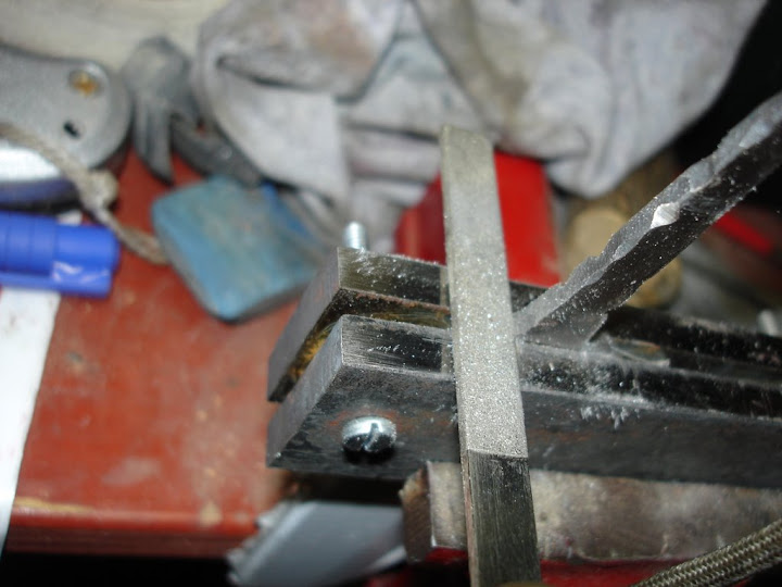

Gizli kuyruk bıçağın en önemli özelliği balçak yapısı. Çoğunluğu geçmeli balçaktır (guard). Yani kuyruğun en kalın ve geniş noktası namlu ile birleştiği noktadır, balçaktaki bu genişlik ve kalınlıkta bir delikten tüm kuyruk geçer ve balçak namlu veya ricasso'ya dayanır.
Balçağın namluya dayandığı yerlere omuz (shoulder) denir. Omuzlar tamamen düz ve dik açıda olursa balçak ve namlu arasında hiç bir boşluk kalmaz, asıl amacımız da bu zaten...
Bu iş için ihtiyacımız olan tam sertleştirilmiş, hatta tercihan karbür kaplı düz eğe yardımcısı. Bendeki 67 HRC'de D2 parçalar. Ancak elmas eğelerle çalıştığımdan yardımcıyı arada bir zımparada düzlemem icap edebiliyor...
Omuzu düzlerken:
Omuz ile kuyruğun birleştiği nokta tam dik olmamalıdır. Dik açılı kuyruk bağlantısı son derece zayıftır. Bu yüzden bu bölgeyi yuvarlatmak gerekir:

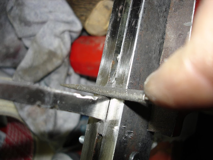

Bunun için 2.5 milimlik üç delik ayarlıyoruz tam orta çizgide.
Kare kesitli bir iğne eğe ile delikleri birleştiriyorum:
Deliklerin arasındaki ince bölmeler yok oldukran sonra geniş düz bir iğne eğe ile matkap deliklerinin arasındaki tepecikleri yok ediyoruz:
Geniş düz elmas eğem deliğe girebilecek hale geldiğinde kenarları düzleştirme işi hızlanıyor:
Kenarlar düzlendiğinde bıçağı kontrol ediyoruz:
Omuzlar ve namlu arasındaki eğime kadar tüm kuyruk  geçtiğinde balçaktan artık deliğin ön tarafında omuz eğimlerini verme vakti gelmiştir:
Sürekli kontrol ederek deliği genişletiyoruz ön köşelerde:
İş bittiğinde resimdeki gibi hiç boşluk kalmamalı balçak ile namlu arasında. Üstünde çalıştığım nakirinin bu balçak birleşimi mükemmel oldu:

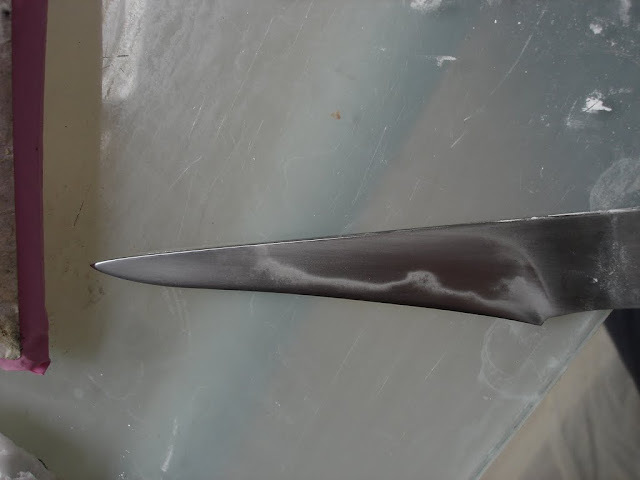

sadece sebzelerde kullandıklarını biliyorum, ağız açısı Emrenin de söylediği gibi aşırı dar, neredeyse ustura kadar. Örnek olarak elimdeki nakiriden bir iki foto ekliyorum

yakarak sap takarken de mutlaka klavuz deliği delinmeli zaten yoksa kimbilir nereye gitmeye çalışır. Emre, Nakiriyi bir kaç yıl önce bir Japon konuğumuz gelirken hediye olarak getirmişti, ilginç bir işçiliği var, sanki bir kısım yüzey kumlanmış gibi, ama inanılmaz incelikte ve dövme. kutusunda ve ve üzerinde hep Japon karakterleri var bu nedenle markası vs belli değil.

 Sefa hocam, birinci taslama egiminde gercekten de kumlama benzeri bir goruntu var , yaniliyor olabilirim ama daha cok paslanmaz japon mutfak bicaklarinda goruluyor bu goruntu galiba. Paslanmazlarde birincil egim otomatik makinalarda veriliyor , bundan olabilir. Sizin misafir hediyede biraz ucuza kacmis galiba. Saka bir yana elimdeki kalin grenli taslarin ilk anda hicbiri benzeri bir goruntu olusturmadi. Ama en kalin tastan sonra  ince gren - 120 den sonra direk 1200 filan gibi - direkt olarak uygulanirsa boyle buzlu cam benzeri bir goruntu olusuyor , ben kendi adima bu yuzey bitiminin cilali yan yuzden bu bicimde farkli olmasini cok severim
