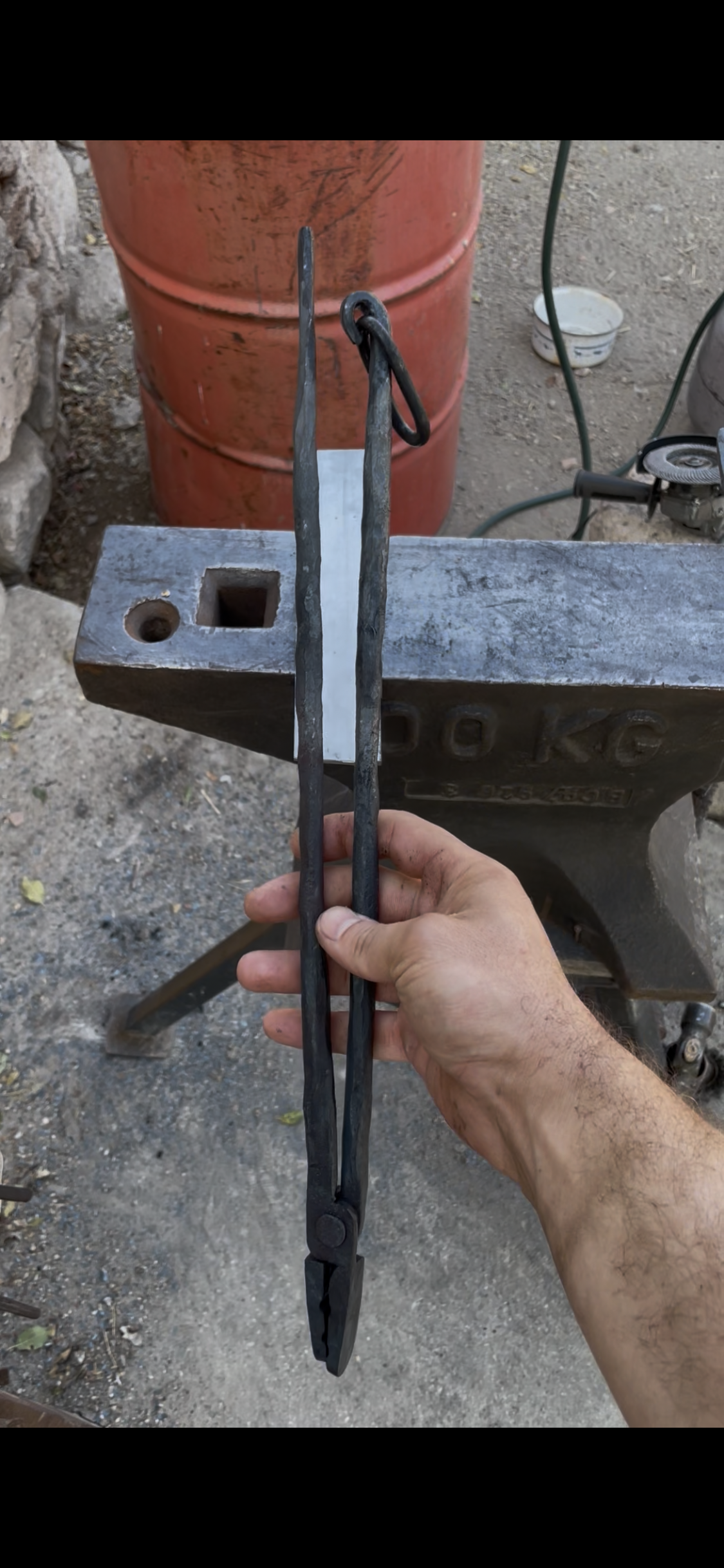

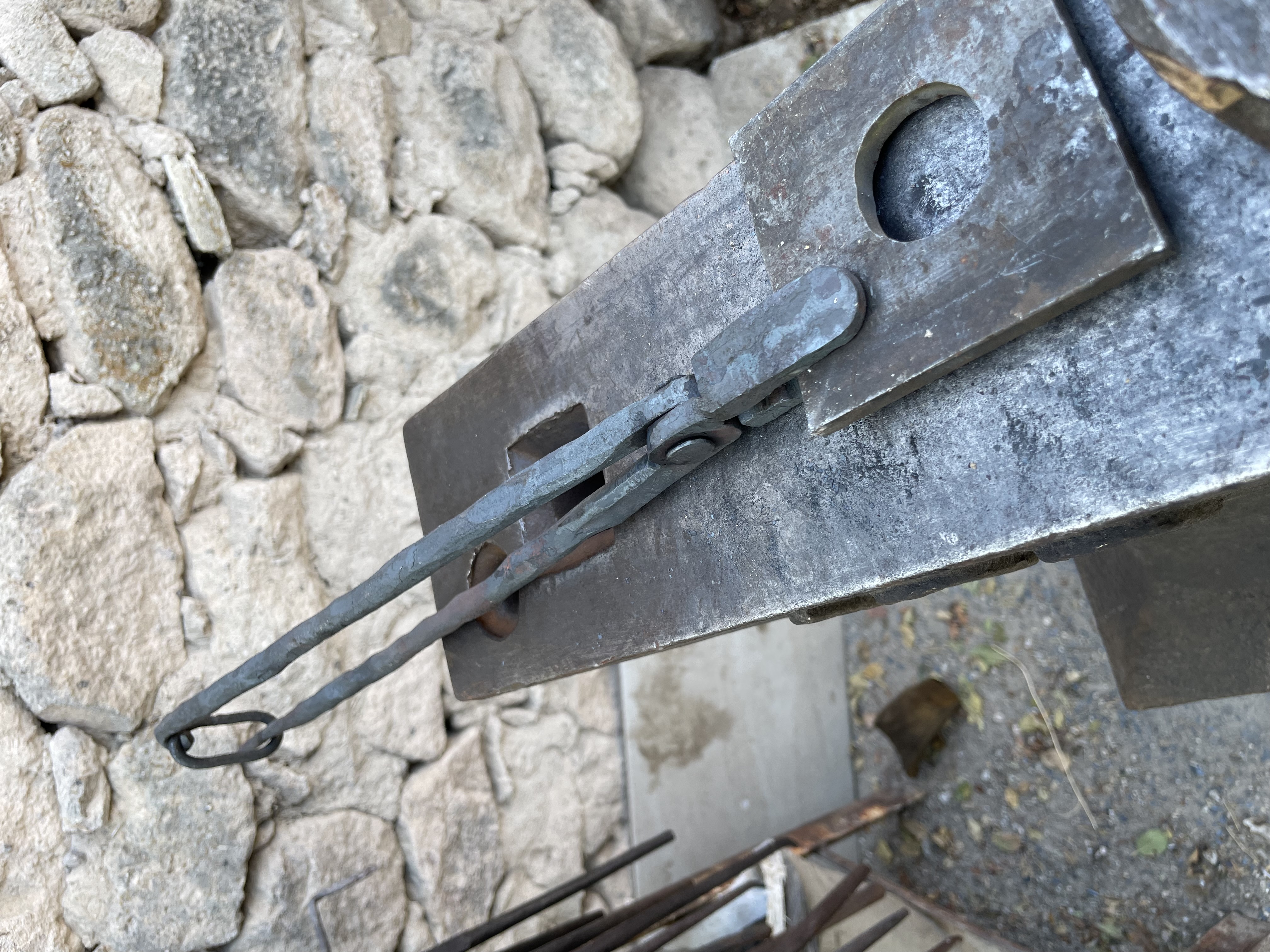

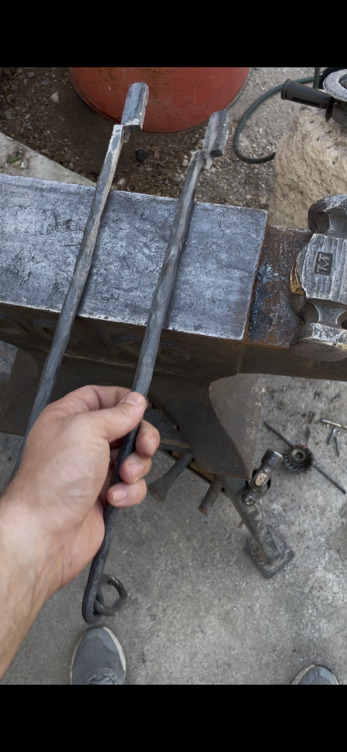

 C:-)    Merhabalar daha önce bir kaç defa yapmıştım her ne kadar piyasadan aldığımız bulduğumuz uygun kalınlıkta yada uzunlukta olmuyor.
   Kendimi biraz geliştirmek adına tekrar denedim istediğim uzunlukta ve ağırlıkta yaptım.
    Sıcak demircilikte lazım olan malzemeyi kendiniz üretmek gibisi yok zaten piyasada bulmak mümkün değil ocağın karşısında zor olsada tecrübe etmek için değer selamlar 🙋‍♂️

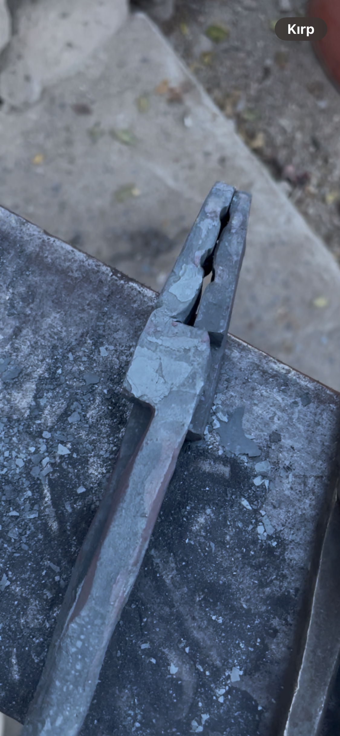

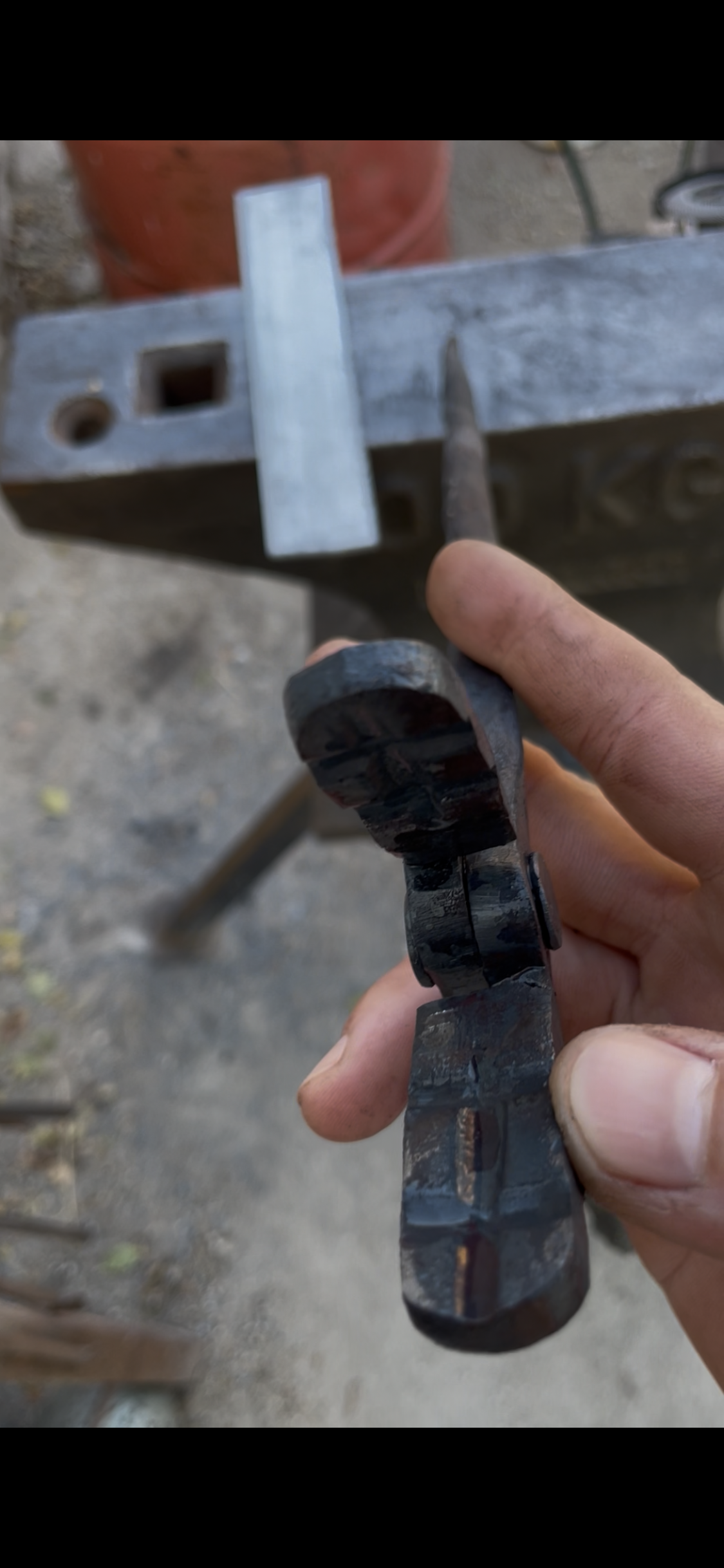

Şaban ustam ellerine sağlık. Arkadaki çengel ile kısaç ağzındaki işi sıkıştırılmış şekilde tutma olayı iyiymiş.
Kısacın ağız kısmını dövme kaynak mı yaptın ustam? İlk fotoğrafta o parça ayrı görünüyor, bi kafamı karıştırdı.
Ben de ilk ocağı yaktığımda kendime aletleri tutacak bi kısaç yapmıştım yuvarlak malzemeden, çok eğlenceliydi ve kendimi çok iyi hissetmiştim yaptıktan sonra. İnsanın kendi aletini üretmesi, bakımını yapması kadar güzel bir şey yok. Güzel günlerde kullanın, bol işler çıkarsın size İnşallah. O:-)
Mustafa hocam kaynak yok yekpare st 37 malzemeden yaptım.
   Kalınlık ve genişlik 10 mm vardır  ölçmedim hiç aklıma gelmedi kaynak sağlıklı olmaz zaten çok teşekkür ederim insanın kendi ihtiyacını üretmesi kadar güzel bi zevk yok çok sağol selamlar 🙋‍♂️
