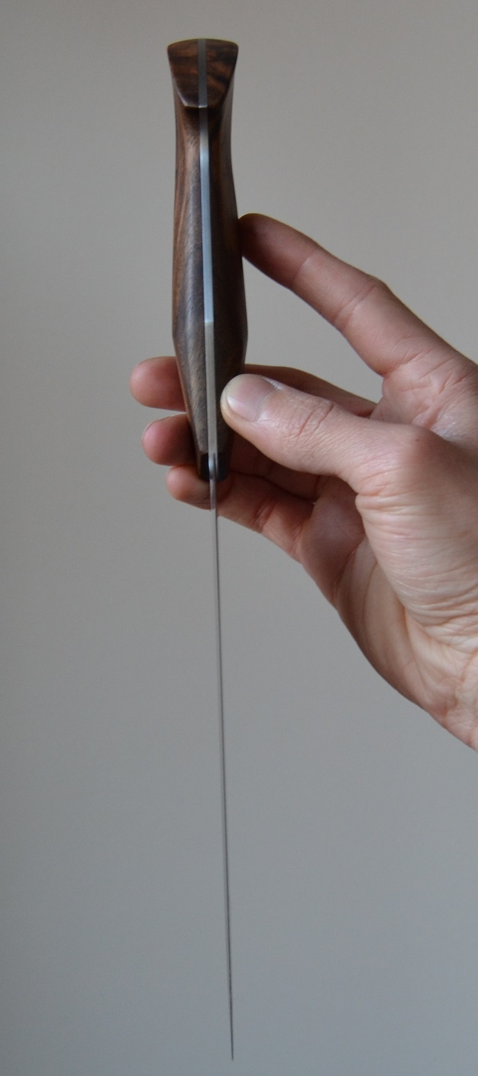

Artan parçalar çalışması.  :)
Çelik : 02
Tam boy: 17 cm
Namlu Boy : 7,5 cm
Kabza : ceviz

elinize sağlık. bıçağınız güzel olmuş. fakat perdahlama ve karartma yapmamışsınız. tabi, insanların canı sıcaklarda elde perdah yapmayı pek istemiyor. malumunuz, O2 de paslanmayı çok seviyor.
Sağolasın.
Peşinen söyleyeyim biz Eskişehir'de daha ısınamadık.  :)
Yakalandım. Perdah işinde haklısın.  :)
Bu bıçağı sürekli ilave yaptığım  ahşap oyma setimin bir üyesi olarak düşündüm. Menevişi de biraz düşük.

ahşap oyma işinde çalışacaksa, epey ince olmalı. kalınlığı kaç aletin? bildiğim kadarıyla O2 nin 1,5-2 mm gibi ince yapılısı pek yaygın değil. bu arada ben de bir Eskişehirliyim. hava çok sıcak olmasa da hoştur. bunaltıcı nem yoktur. yaz için tercih sebebidir. selamlar.

Eline sağlık hocam. O2 nasıl, diğer karbon çelikleriyle arasında bariz bir fark hiisedebildin mi işlerken? Zımparaya karşı direnci vs. nasıl?

Mehmet hocam eline sağlık. Hani hep diyoruz ya "tarzını yansıtmışsın, senin tarzın olmuş" diye, senin tarz olarak araya bir de "kısıtlı malzeme ile bıçakçılık" ekleyebiliriz hocam. Resmen bu kategoride başı çekiyorsun.
Perdahsız olması benim de gözüme bi çarptı ama ben perdah yapılırken çizikli kalmış namludan ziyade bilerek ağız açımı izleri bırakılmış namluları eksik olarak görmüyorum. Perdah yapmamak bir seçenek sonuçta, ama perdahı eksik yapıp çizikli bir namlu bırakmak bir eksiklik, hata gibi kabul ediyorum. Açıkçası bu bıçakta da perdahsızlık yakışmış hocam, gayet nizami ve düzgün çizgiler. Senin ellerde de daha bi mini olmuş hocam bu puukko. :D
Geçen seferde de söyledim hocam, yine söylemeden duramayacağım, imza biraz dağınık duruyor. Hani kağıda ucu iyice körelmiş kurşun kalemle yazı yazarmış gibi.
Aleykümselam.
Geçmişte O2 nin 3 mm'sinin bulunduğu dönemde alıp bıçak yapmış olduğum bir lamanın artan parçasıydı. Tam taşlama ile sırt kalınlığını dipte 2 mm'ye kadar düşürdüm.
Sağolasın.  :)
Genelde hurda malzemeyi yumuşatıp (ne kadar yumuşuyorsa) kullandığımdan, satın aldığım O2 işlerken yumuşak gelmişti. O yüzden tecrübem sağlıklı bir karşılaştırmaya yetmez. Ama ısıl işlemden sonra 80CrV2 den bir tık iyi gibi geldi.
O2 ile 10 kadar bıçak yaptım. Bu işin uzmanı Soytürk Usta. Ona sormak lazım. Yalnız sulu bile olsa taşlamayla çok kolay kesiliyor gibi geldi bana hep.
Sağolasın Mustafa.  :)
Meneviş 150 derece. Bıçak biraz sert. Ya uç eskidi. Yada ben yaşlandım. Gezdiriyorum artık.  :D
