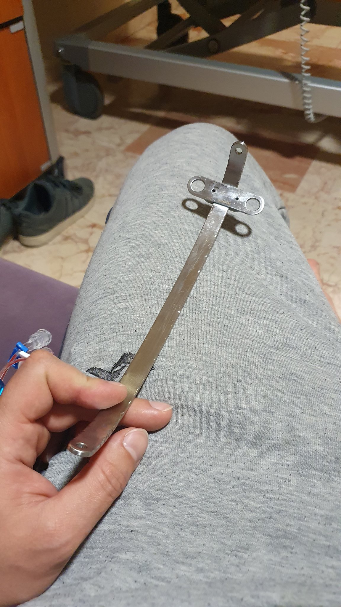

özetle o protez vücudumdan çıkarıldı geçen hafta ve doktor ricamı kırmayarak bana teslim etti. (ilk başta anestezi verilmeden önce o gerginlikle ve ciddiyetle sormayı lüzumsuz bulmuştum ancak doktor "bar"ı ister misin deyince ben de öyle bir imkanımız varsa çok iyi olur hocam, hatıra saklarım, hatta çeliğini uydurabilirsem bıçakçı tanıdığım var(aslında yok o an öyle deyiverdim) bıçak yaptırmayı düşünüyorum demiştim :D )
neyse ben uyandıktan sonra, ayaklanınca odama bıraktığını gördüm. şöyle bir şey:
https://pbs.twimg.com/media/Ew214h4XMAkAm9K?format=jpg&name=large
barın üstünde yazan sayıları vs. araştırdım şu bilgilere ulaştım:

neyse özetle :)) :)), materyalin 1.4441 isimli bir çelik olduğunu buldum. bazı yerlerde 316lvm şeklinde de geçiyor sanırım.

metalurji mühendisliği, bilgisi veya benzer malzemeyle daha önce çalışmış, dikir sahibi olabilecek ustalarımdan görüşlerini rica ediyorum...
bu malzeme ne kadar sertleşebilir? biley tutar mı? tutmaz mı? sonuç almak mümkün mü?

Öncelikle geçmiş olsun.
Malzeme ne yazık ki sertleştirilemez ve başka bir çelik basit usulde sanmai yapılamaz.

Hocam geçmiş olsun öncelikle. Malzemeyi pek bilmiyorum. Eğer sertleşmiyor ve kolayca sanmai de olmuyorsa bence mektup açacağı yapılabilir.

Geçmiş olsun. Aynı çelikten bende de var. Bildiğimiz 300 kalite paslanmaz serisinin bir üyesi. 304, 310, 316 diye devam eden bir paslanmaz çelik. Bıçakçılar arasında en yaygın kullanım alanı balçak ve pim. Ama Atik ustamın fikri daha güzel bence, ısıl işleme gerek kalmadan kullanılabilecek mektup/zarf açacağı yapılabilir.
Bu arada parçanın hiç deforme olmadan ve temiz şekilde vücudunuzdan çıkması iyi birşey. En azından kendi sertliğiyle kolayca deforme olmuyor diyebiliriz.

316 serisi Orkun Bey'in de dediği gibi 303-304 paslanmaz çeliklerin korozyon direnci arttırılmış olanı. Sertleştirilemese de dalış bıçaklarının yapımında kullanılıyor.
Hatta çok bilindik dalış malzemesi üreticilerinden bile 316 serisi çelik kullananları var. Dalış merakınız varsa bu tip bir bıçak için kullanılabilir belki .

ustalarımın dediği gibi çelik biraz yumuşak kalıyor bıçak ağzı olmak için o gün araştırmama devam edince ben de bazı yerlerde gördüm, araştırırken de baya ekstra öğrendim bu çeliğin benzerlerini, benzerleriyle farklarını vs. vs. güzel bir deneyim oldu benim için de :D
şu an için en mantıklı seçenek dekor bıçak/mektup açacağı gibi bir şey benim için de. ama şimdilik rafa kaldırıyorum projemi (daha masaya inmeden :D )

metalin resimdeki şeklini çok bozmadan, üstündeki hareketli parçayı balçak olarak olması gereken yere sabitleyerek, bir dekor kama yapacağız. bir kere bileyleyeceğiz veya yalancı ağız mı diyorduk o şekilde olduğu kadar iki ağzını da açacağız. bu yapacağımız alet dış görünüşü itibarile kör bir dekor olacak, ama hayır, aslında öyle değil :D
bıçağın ucuna güzel bir açıyla bir "point" yapacağız. yani "uç". kişisel savunma için, tekniği biliyorsanız böyle ince uçlu bir araç karşınızdaki kişi için epey can yakıcı olacaktır.
john wick abimizi duymuşsunuzdur, her yerde bir adamı nasıl kurşun kalemle indirdiğini anlatıyorlar...
neyse özetle böyle bir şey düşündüm. asıl şekil itibarile şu eski uzun kamalara benzeyecek, balçağı hazır, kabzası falan düşünülebilir ona uygun şekilde.
