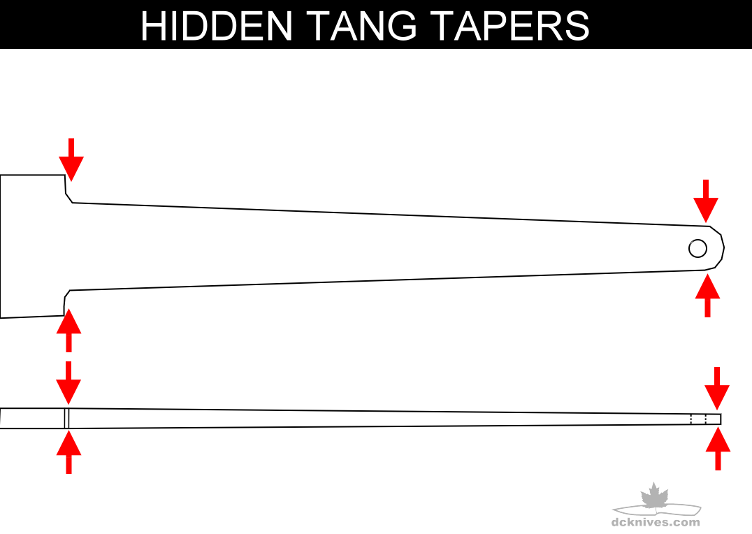

Merhaba ustalarım, daha önceki yapmış olduğum bıçaktada az bir şey nazaranda olsa bıçağın sap kısmının geçtiği yerde boşluk kalıyor ne yaptıysam gideremedim. Tam sıkı sıkıya oturmuyor.
Elimde malesef çok ince saatçi eğeleri mevcut değil. Tek bir tane var oda 1,5 mm kalınlığında ve bıçağın sapının bu kullandığım eğemden büyük olmasına dikkat ediyorum.
Konu görselini forumda araştırken bulduğum ustamın yapmış olduğu bıçaktan resimledim izni olmadan eğer izin vermezse silebilirim.

Ustam ben de ilk gizli sap denememi geçen günlerde yaptım, balçak bıçağın kalınlığından yarım mm küçük matkapla delinecek daha sonra sadece yuvarlakları düzleyip biraz çakar gibi Bıçağa sokulmaya çakılacak. Hafif eğe işleriyle tam olana kadar devam edilecek.
Bu işlem haricinde eğer bıçak 6mm gibiyse kuyruk 4mm' ye düşürülebilir yani balçağın geleceği yer 1 er mm inceltilecek.
Eğer yine de boşluk kaldıysa balçağı bıçak üstünde dövebilirsiniz.
Balçağı çizgilerin içinden eğeliyorum sonrada denemelere başlıyorum.
Burada birer mm inceltmiştim kuyruğu.

Kyle Royer usulü en güzeli aslında. Kuyruk ricasso noktasında namlu ile buluştuğu yerde dört köşede kot farkı var. Balçak gelip dört köşeden de kot farkı olan yere dayanıp kalıyor. Yani;
Bu klasik yöntemle sadece üst ve alt noktadan ricassoya dayanan balçak tipi:
Kyle Royer ise şu şekilde 4 kenardan da balçağı oturtuyor:
https://www.facebook.com/blademag/photos/a.101070604227/10158425731799228/?type=3&theater

Sapı aynen bu şekilde yapıyorum Orkun ustam sap kısmı konik bir şekilde ilerliyor iki taraftan da kesit ve ön görüşten ama dediğim gibi çekiçlerken elimin ayarı yok sanırım kırıldı bıçak bende daha az yük bindirmek için şuan Hüseyin ustamın dediği gibi yapmayı deneyeceğim bakalım. Şuan ki yaptığım bıçak biraz uzun sürdü zaman olarak vakit ayıramadım o yüzden kırmak istemiyorum bir bakıma :)
