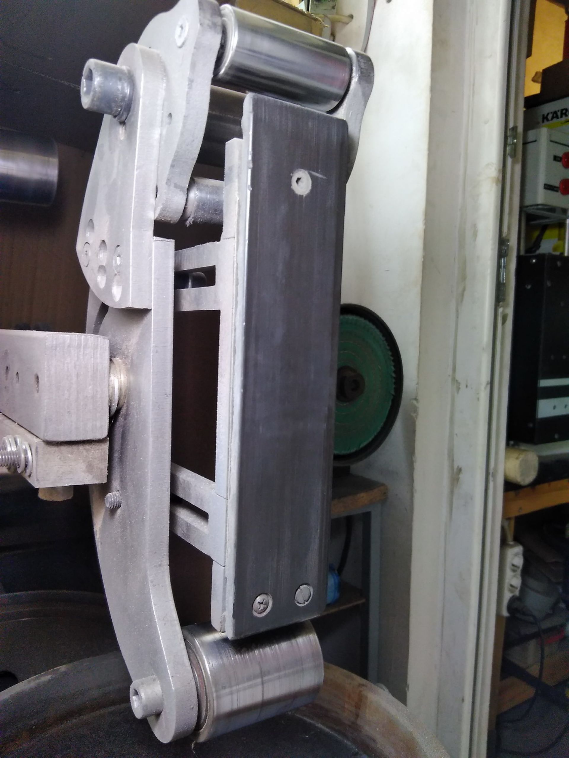

Kaporta silikonu ile seramik yada granit yapıştırın. Oldukça uzu ömürlü olacaktır.
Ben eğeden yaptm elimde eski eğeler vardı yüzeyini düzeltip tesviye yaptıktam sonra iki tanesini yanyana kaynattım arkasına da sökümü kolay olsun diye cıvata kaynatmıştım Bülent usta bitiremedi daha

Yapıştırıcı olarak ne kullanılabilir. Mesela ben tablaya
direk granit yapıştırmak istiyorum.
Şeref ustam Würth marka silikon denediniz mi? Yapışması gerçekten bir harika. Hatta size bir örnek vereyim mutfakta  MDF tezgah üzerine würth ile sabitlenmiş granit tezgahı sökerken mdfnin kaplamasını kadurdığını gözümle gördüm.
Mahmut abinin dediği gibi yapışacak iki yüzey pürüzlendirilirse çok faydalı olabilir.
"Ne kadar usta olursan ol acemi olacagın pek çok gün olacak."
Şeref Acar
  • 1599
  • Yer: sarıyer
Ynt: Aynayı yeniliyorum ince detaya dikkat
« Yanıtla #22 : 28 Şubat 2019, 00:45:14 »
Würth’ü daha önce mdf işlerinde kullanmıştım ama demire
yapışır mı bilmiyorum. Sefa hocanın dediği mastikle seramik
yapıştırdım. Demiri de spiralle çizikledim. Kasnağı takmadım
henüz ama sağlam ve yeterli kadar esnek bir malzeme.
« Yanıtla #23 : 28 Şubat 2019, 08:38:31 »
Deneyin bir bence.
« Yanıtla #24 : 28 Şubat 2019, 10:37:14 »
ben de kalın çift taraflı bant ile yapıştırıyorum granit parçayı. zamanla yerinden biraz oynayabiliyor ama "o kadar çatlak su kaçırmaz" diyerek düzeltip devam ediyorum. iki parça bant, hepsi bu  :)
« Yanıtla #27 : 04 Mart 2019, 14:48:44 »
şömine camı kullanın hiç granitle vs uğraşmayın. 700 dereceye dayanıklı
« Yanıtla #28 : 04 Mart 2019, 18:13:05 »
darbe dayanımı nasıl peki? Sadece sıcaklık faktörü etkili değil çünkü.
« Yanıtla #31 : 03 Nisan 2019, 13:45:17 »
sefa ustam şömine işii ile uğraşanlara ölçü verirseniz direk kesip hatta delikleri açıp yapıyorlar.
Valla ben granit seramik kullanıyorum, gerektiği zaman da yeniliyorum, böyle daha bağımsız oluyor, şimdilik memnunum  ;) sağolasın.

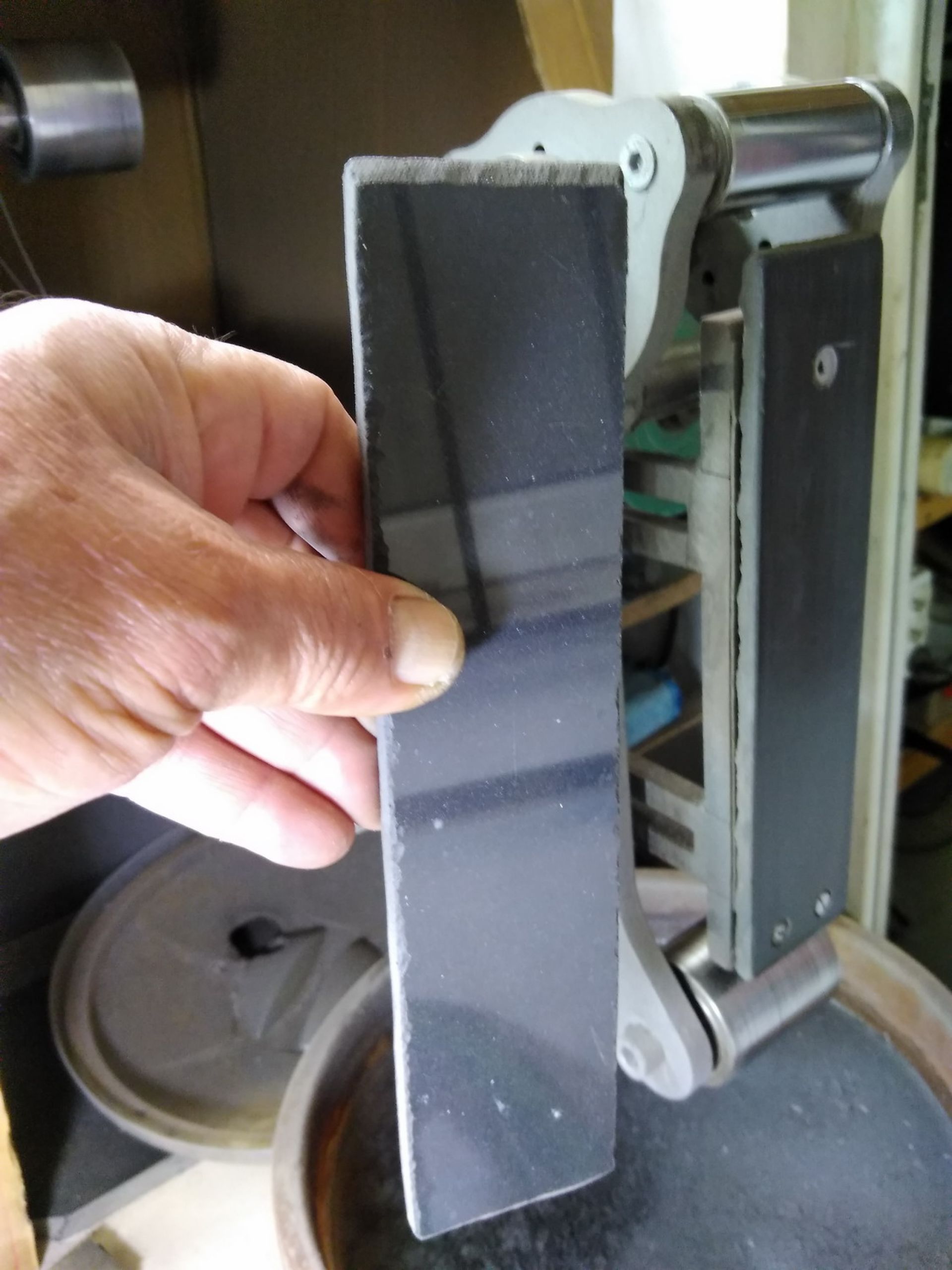

« Yanıtla #32 : 03 Nisan 2019, 14:49:06 »
Hocam kullandığın halini fotoğraflayabilir misin? Belki bizlere yol gösterir.
« Yanıtla #33 : 03 Nisan 2019, 16:05:36 »
Tabiki, fotoğrafını çeker akşam veya gece atarım.
« Yanıtla #34 : 03 Nisan 2019, 20:59:28 »
Benim kullandığım granit seramik bu şekilde.
elimde olan da delikleri delinmemiş hali.
« Yanıtla #36 : 03 Nisan 2019, 21:52:48 »
Hocam çok teşekkürler, zahmet oldu. Bir iki sorum olacak;
1. Ayna ile seramik levha sıfıra sıfır öpüşmeli mi? Arada boşluk olursa sıkıntı olur mu?
2. Vida deliklerine özel bir işlem yapmalı mıyız (zımparayı kesmesin diye)?
« Yanıtla #38 : 04 Nisan 2019, 01:27:06 »
saygılar Sefa hocam
bu benim aklıma daha önce neden gelmedi :)
bu harika fikir çok işime yarayacak
basit bir hareketle vites değiştirir gibi birşeyler aklımda oluşmaya başladı.
Mahmut hocam saygılar benden  ^-^, vites değiştirir gibi dedin de; ayrıca bunu üzerine hızlıca takıp çıkardığım bir iç bükey aparatı da var, çok işe yarıyor.
Ne zahmeti, önemli değil.
1. ayna ile seramik levha arasında boşluk kalmazsa iyi olur, çünkü bu seramik milleti esneyemiyor. Eğer boşluk varsa ( niye var ki zaten  ::) ) bu boşluğu giderecek lastiktir, çift taraflı banttır, birşey koymakta yarar var.
2. Vida delikleri banta zarar vermiyor, mutlaka havşa açıp vida başlarını yüzeye sıfır yapmakta yarar var. Ayrıca zımpara yaparken bıçağın yüzeyini bu deliklerin olduğu yere denk getirmeyin, küçük izler yapıyor.
« Yanıtla #39 : 04 Nisan 2019, 11:05:47 »
Hocam bendeki aynanın orta kısmı çok hafiften çukurlaştı (milimetrenin yarısı kadardır). Tarık Usta sağolsun gönderirsen hallederiz demişti ama üşengeçlik başa bela. O yüzden sormuştum. İlaveten bu granitlerin arka yüzeyi dümdüz mü? Yoksa pütürlü bir yüzeye mi sahip bilemediğim için aklıma takıldı arada boşluk olması durumu
