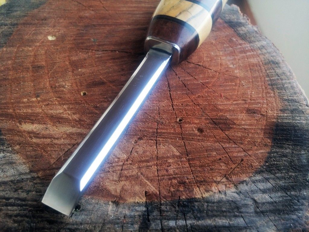

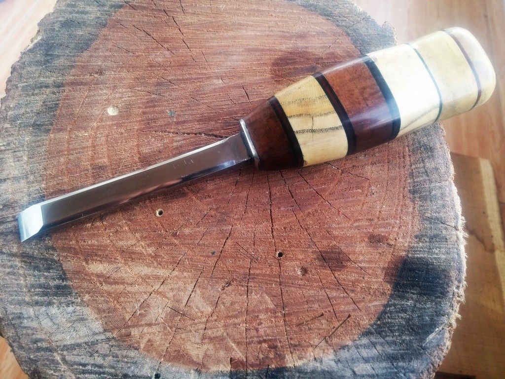

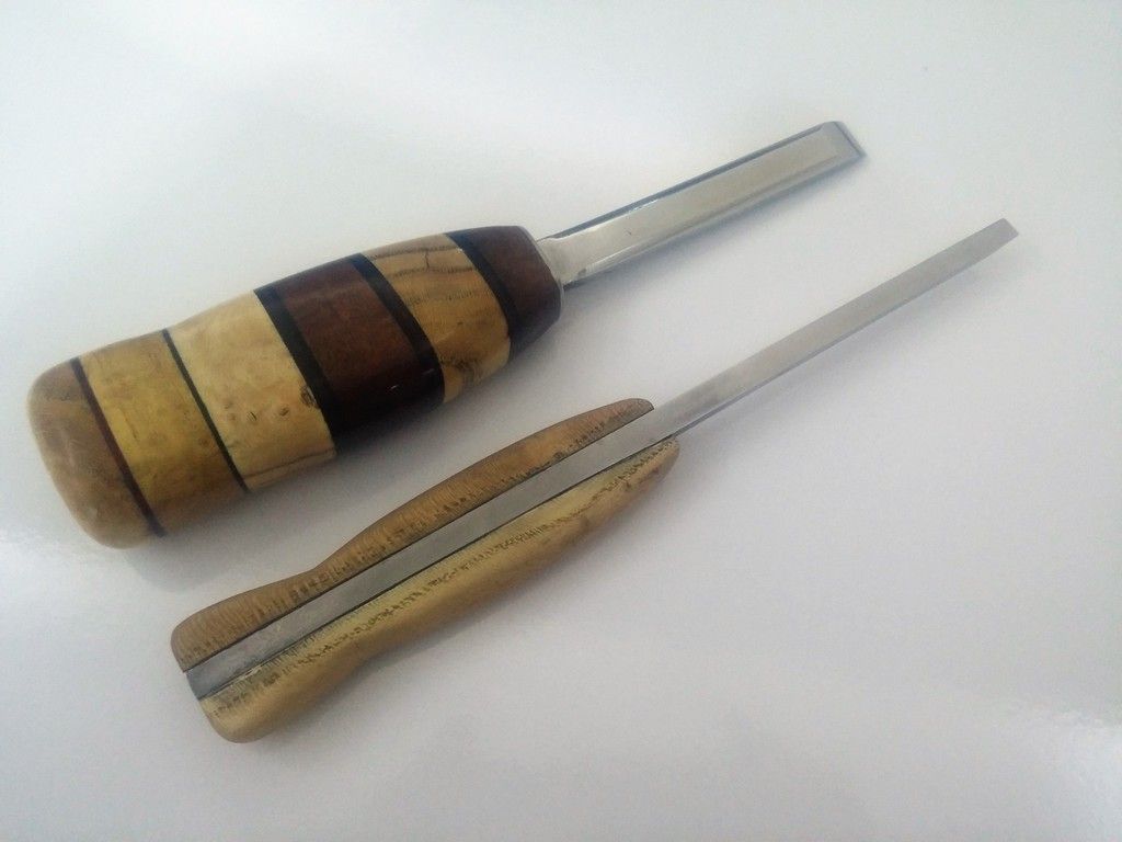

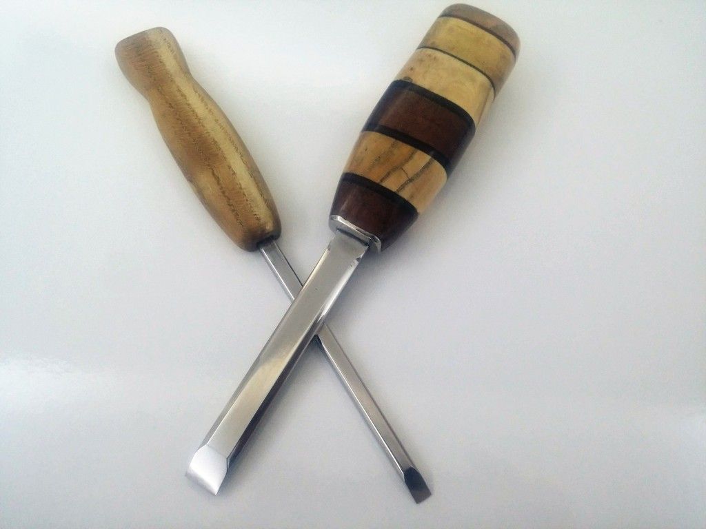

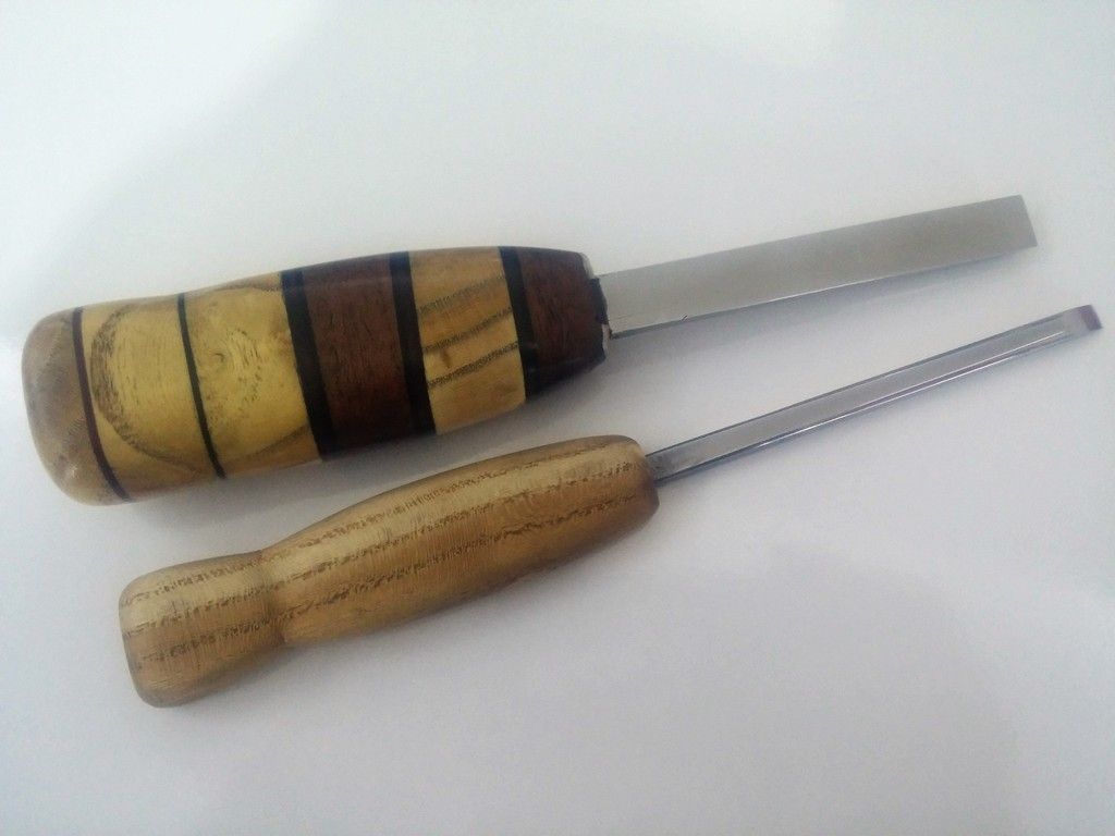

Boylar 200mm enler 6mm ve 12mm
1095 çelik

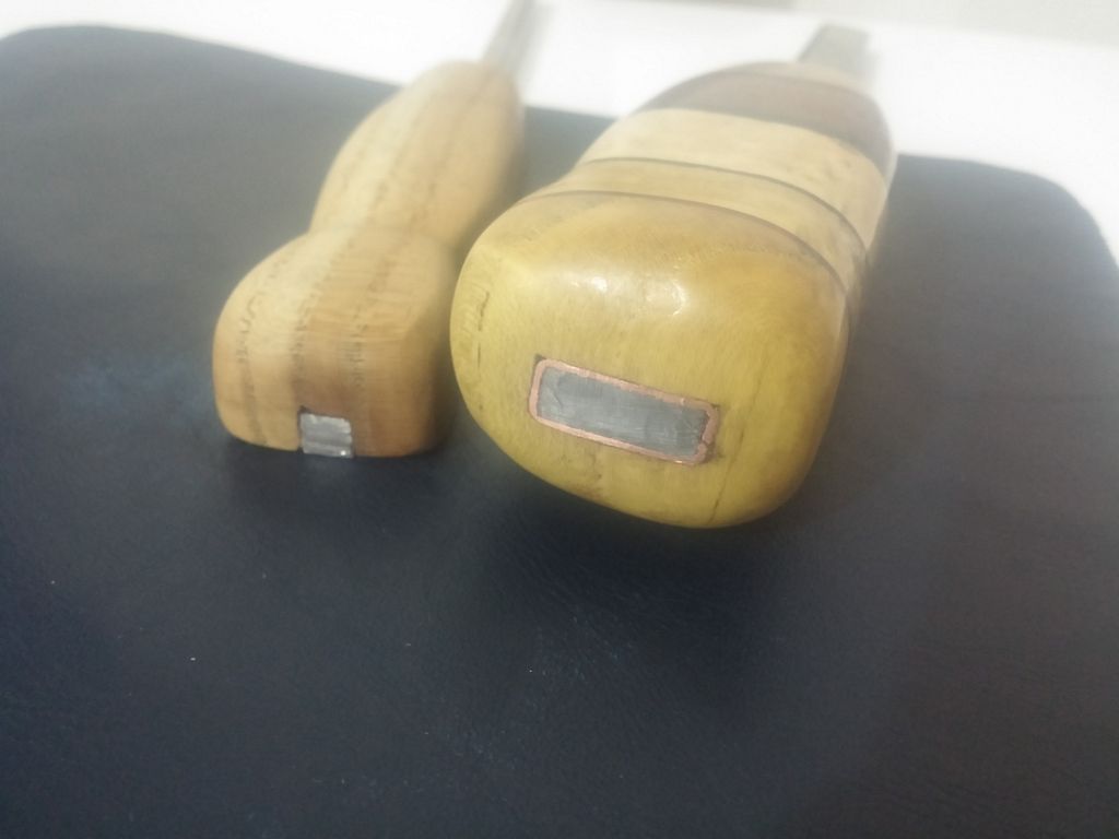

Sapların biri dut diğeri dut, ceviz ve parça derilerden. Dut olanca sadece bal mumu kullandım diğerinde ise japon yapıştırıcısı. Küçük olanı hızlı ahşap yapıştırıcısı ile diğerinide ağaç tutkalı ile yapıştırdım (işimi görürler bu şekilde).
Direk bıçak yapmaya başlamadan önce tecrübe amaçlı ıskarpela setinden başlamak istedim. Elle boydan kesim zorlasada terapi oluyor  8) Sırada 20mm ıskarpela ve bir yada iki adet el rendesi var. tabi birde bileme aparatı yapmam gerek bunlara. Unutmadan sadece uç kısımlarını odun sobasında suda sertleştirdim.
