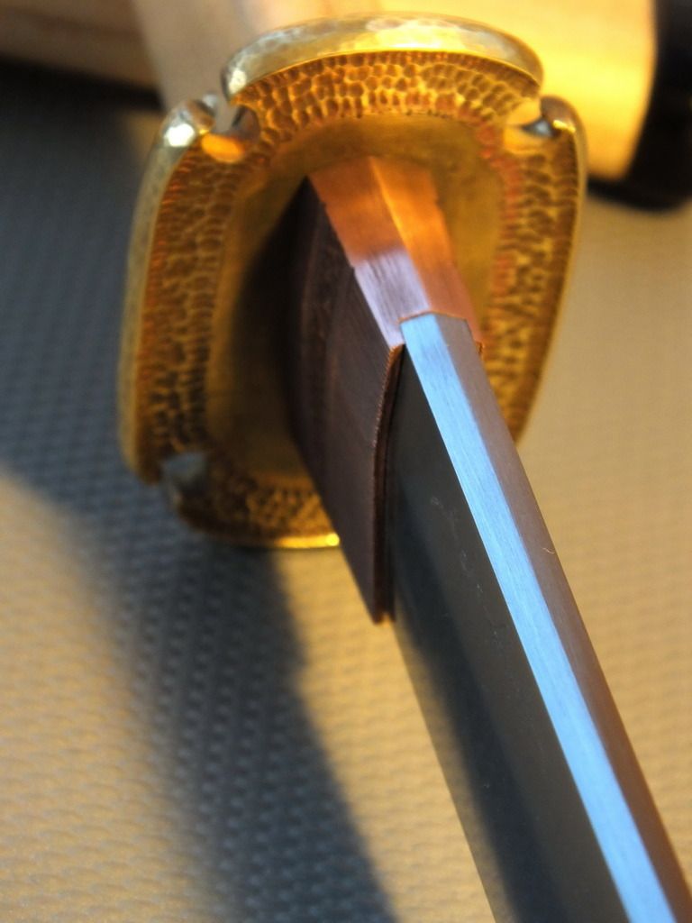

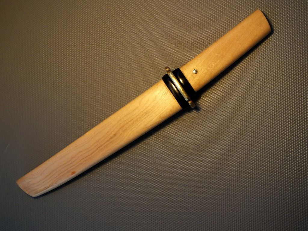

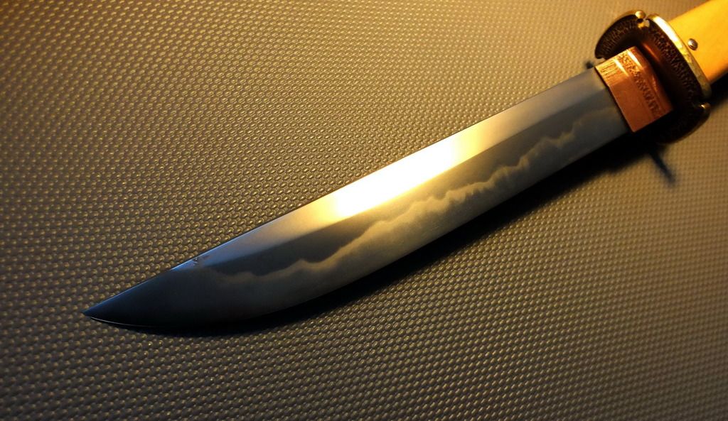

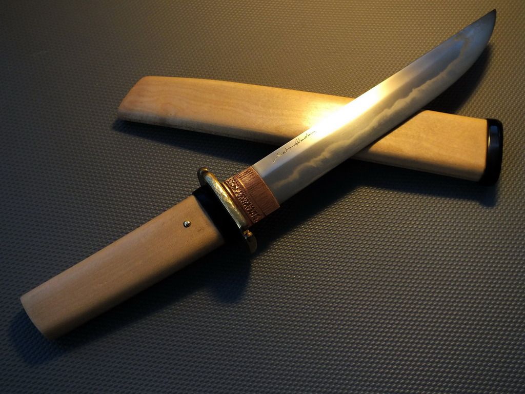

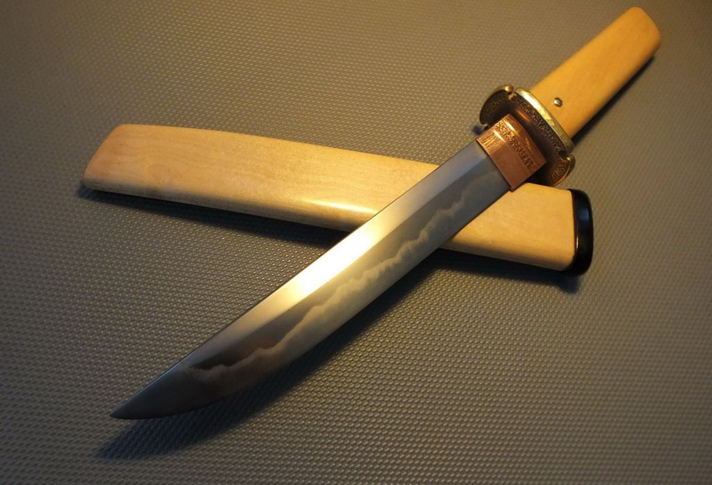

Yeni bitirdiğim Shinogi Tanto, malzeme W2. Diğerlerinden daha detalı anlatılacak bir özelliğe sahip olmadığından çok fazla detaya girmeyeceğim. Soru olursa, elbette yanıtlamaktan keyif alırım. Gün ışığında da fotoğraf çektim ama hamon detaylı çıkmadığından mecburen ışık kaynağı kullandım.
Toplam Boy: 330 mm
Namlu: 215 mm
Genişlik: 27 mm
Kalınlık: 5.5 mm ( habaki kısmında)
sap ve saya: akçaağaç
sap ve saya ağzında bufalo boynuzu.
bilginkaraduman

     Ellerine emeğine sağlık ustam, her şeyi ile mükemmel bir eser olmuş. Hamon nefis çıkmış  :2up :2up :2up

 çelikteki ışıgın yansıması., hamon bulutlara,taşlama hattı ufuk çizgisine ,yansıyan ışık güneşe benziyor ustanın elinde .

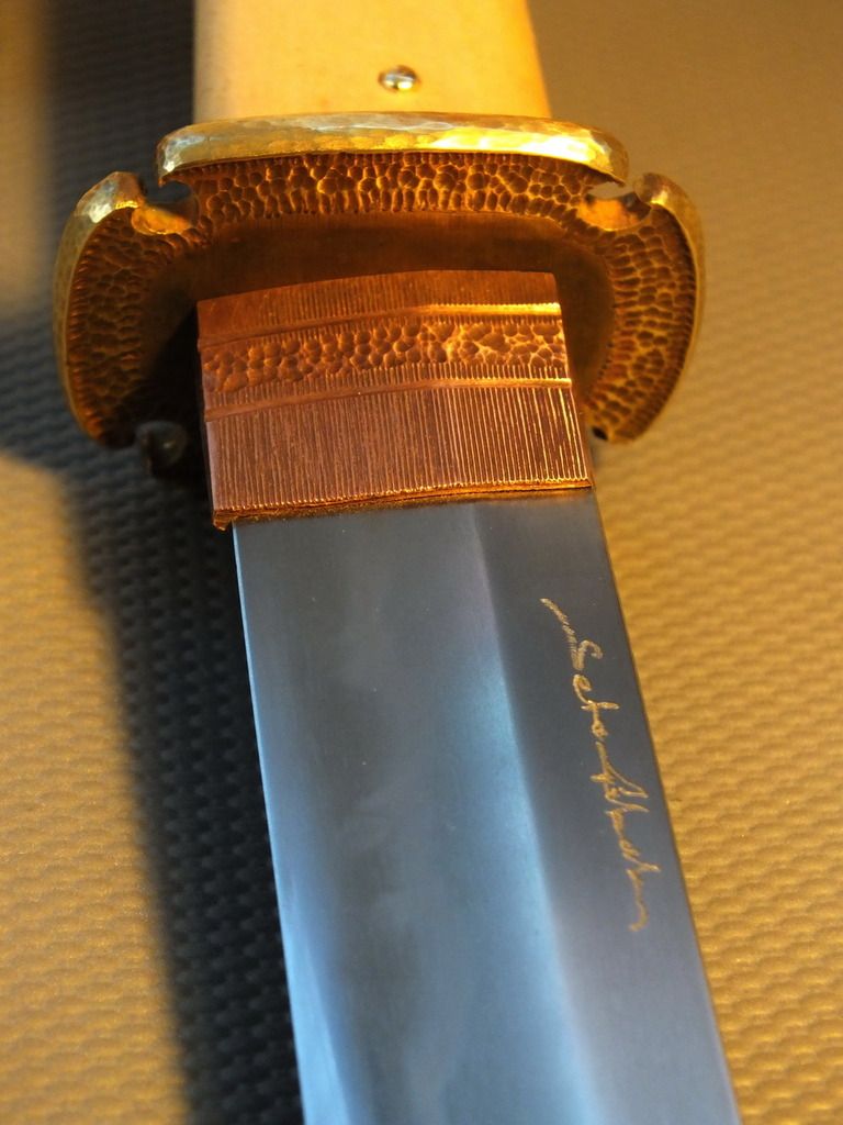

Sefa ustam yine çok temiz işçilikli, bol detaylı bir eser olmuş. Sırttaki hat çok muntazam olmuş. Ellerinize sağlık.

Hocam ellerinize sağlık. insanın baktıkça bakası geliyor.  Size zahmet olmazsa artık bunları yaparken şöyle bir video çekseniz de bizde açıp açıp izlesek. Ben şahsen şöyle profesyonel bir çekimle bir Türk ustanın bir eser çıkarmasını çok istiyorum. Gerçi bizim belgesellerde bile açı kamera asıl gösterilmesi gereken kısımlar okadar kötü ki insan herhalde biz kendimiz hiç yapamayız demiyor değil yani. Zor birşey olsa gerek ama Hocam siz yaparsınız :)
Bu arada Hocam Habaki nasıl yapılmış acaba demekten kendimi alamıyorum çünkü bu kadar paralel cizgiyi bu kadar düz ancak kalıpta yada baskıyla yapılmıştır diyorum ama sonra öyle olsa bile bu sefer onu bükmek eğmek sıkıntı diyorum :) Birde Hocam kaç mm idi acaba kalınlığı.
Belki biraz teknik olacak ama bu habakinin üst kısmı genelde namlu sırtıyla aynı olurken alt kısmı neden hep böyle dışarda oluyor acaba.  Son olarak saya ile tsukanın kalınlıkları aynı omuyor mu hocam yani gelen bir yayın devamı gibi. Bu arada habaki, tsuka, tsuba, saya, seppa bunları nekadar ezberlemeye çalışsamda hem unutuyor hem karıştırıyorum. İnşallah bir hata yapmamışımdır.
