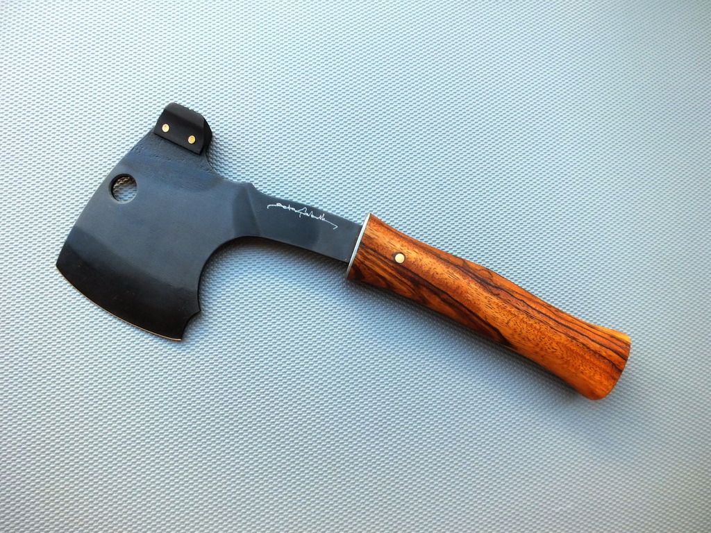

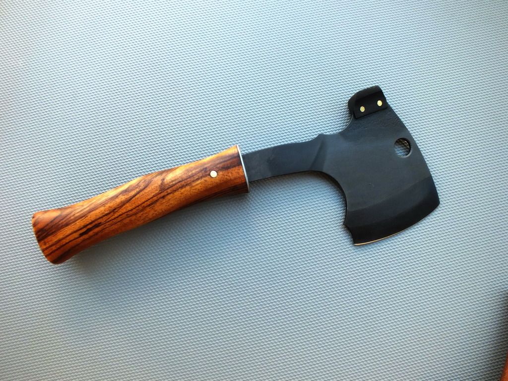

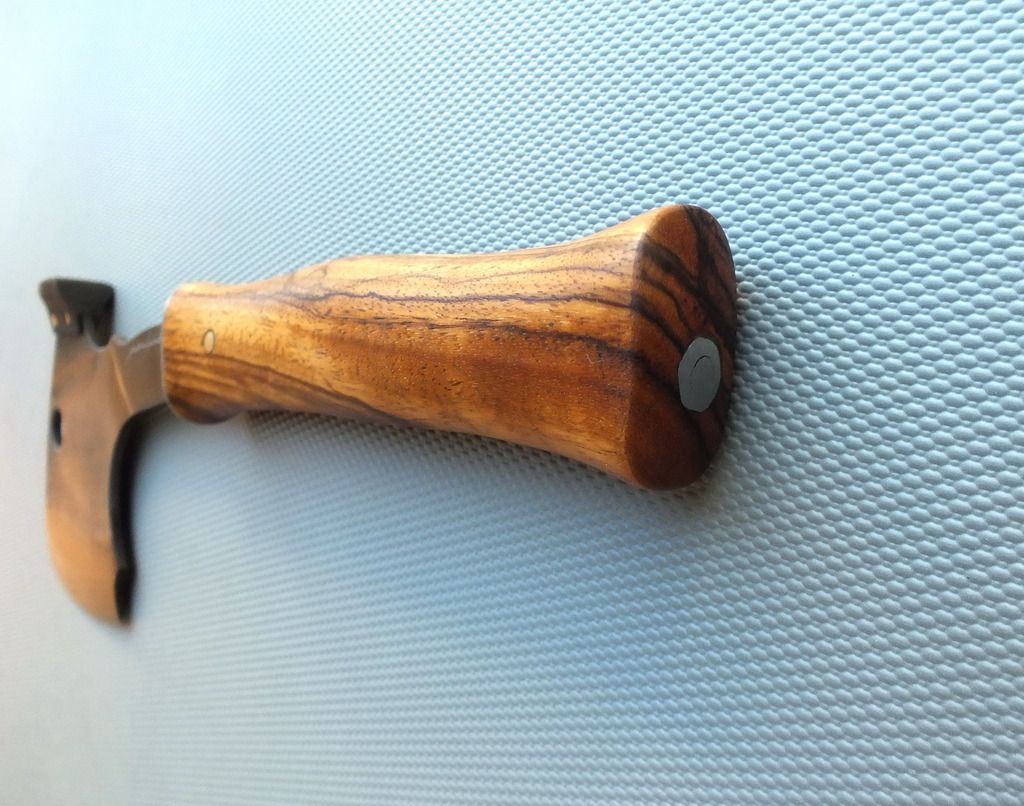

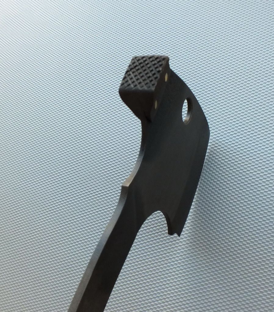

Yeni bitirdiğim bir kamp baltası. Genel bir açıklama yapayım; balta küçük işlerde kullanılmak üzere tasarlandı, saha etkinliklerinde hem balta hem çekiç olarak kullanılabilecek şekilde. Ayrıca üst kavisi avuçla kavranacak şekilde ve istenirse baltanın kesici kısmı bıçak gibi de kullanılabiliyor. Çekiç kısmı O1 malzemeden ve balta gövdesine kızak şeklinde geçiyor, hem geçtiği kısım hem de çekiç sertleştirildi ve oradaki iki pirinç pime herhangi bir yük vs gelmiyor. Sap gizli kuyruk ve sap sonunda bir somunla gövdeye sıkıldı, sıkma işleminden önce epoksi yapıştırıcı tüm kuyruğa uygulandı. Sap ahşabı Zebrano, sapın önündeki sac ( balçak) sap üzerine kaynakla puntalandı ama ayrıca saptaki bir kademeye de oturuyor. Malzeme 4mm kalınlığında 80CrV2, eski bir daire testere parçası.Malzemede lokal sertleştirmeler var ve renk farkından bu görülebiliyor Deri kılıf vaketa ve istenirse kemere takılabiliyor ve rahatsı edici engelleyici bir durumu yok. Baltanın toplam boyu 305 mm. Soru olursa konuşuruz.

hocam elinize sağlık .kampa gidecek olsam yanımda olmasını isteyeceğim ilk alet olurdu baltanız.sormadan edemiyeceğim,baltanın üzerindeki delik dekorasyon amaçlı mı ?özel kullanım amacı varmıdır?yoksa sadece daire testerenin göbek deliği mi?saygılar .
Ynt: Kamp Baltası
« Yanıtla #3 : 30 Eylül 2016, 18:42:35 »
Öncelikle teşekkürler.
Bir hatırlatma yapayım; bu bölümün amacı doğrultusunda gidersek hepimize çok yararlı olacağı düşüncesindeyim.
Üzerindeki delik dekorasyon amaçlı değil, istenildiğinde bu delikten ip veya karabin geçirilebiliyor veya bu delik kullanılarak balta bir çıkıntıya asılabiliyor.

Sefa Hocam elinize sağlık. Balçak için punta uygulamasaydınız daha iyi olurmudu. Yada şöyle sorayım puntadan dolayı oluşan gerginliği nasıl gidermek gerekir. Bu tip darbe görecek çalışmalarda kaynak olayı bana tehlikeli geliyor senin düşüncen nedir hocam bu konuda?

Bu tür çeliklere kaynak uygulamak her zaman risk taşır ama uygun yöntem kullanılırsa değil punta komple dikiş bile atabilirsin. Kullanılacak elektrod bazik örtülü ve alaşımlı çelikler için bir elektrot ve ayrıca ön tav 450 derece ve son tav ( 650 Derece) uygulaması yapıldı. Puntada bu kadar paranoyak bir uygulama çok gerekli değil bana göre, çünkü çok ciddi gerilme ve termal dengesizlik yaratacak sıcaklıklara çıkılmıyor, sadece gerginlik giderme tavlaması uygulanması yeterlidir, ama ben sıralamayı bu şekilde yaptım. Benim düşüncem; bir çok çelik için ( paslanmaz martenizitik çelikler hariç ) uygulanabilir bir kaynak yöntemi vardır, konuya hakim birisi için çelikleri kaynak yapmak normal bir durumdur ki endüstride sıklıkla yapılır. Sağolasın yazdıkların için.

ustam ellerine saglik. aklimda bir kamp baltasi varken ilac gibi geldi. ağırlığını ölçtünüz mü acaba? gozum sapta bir ip deligi aradi acikcasi. yapmamanizin bir sebebi varmidir.
Mustafa sağolasın, Sen söyleyince şimdi ölçtüm; baltanın ağırlığı 419 gr, kılıfla birlikte 491 gr. İp deliği açabilirdim ama tam ortalı olmayacaktı gizli kuyruktan ötürü bu nedenle öyle bıraktım ama hala açılabilir.
ağırlık çok iyiymiş. hocam balta kendiniz içinmi. eger öyle ise kullandiktan sonrada görüşlerinizi paylaşırmısınız. bu şekildeki lamadan yapilan baltalarda ağaç içinde sıkışma çok oluyor diye duymuştum.
Ynt: Kamp Baltası
« Yanıtla #12 : 30 Eylül 2016, 21:09:45 »
Yüzeyi karartmadan önce denemiştim zaten, ağaç içinde sıkışma olabilir haklısın ancak buradaki ağız dışbükey bileme, sıkışma olasılığı az ancak zaten bu tür küçük baltalar tek elle kullanılan hafif baltalar, belkide öyle ağır işlerde kullanmamak gerekir.

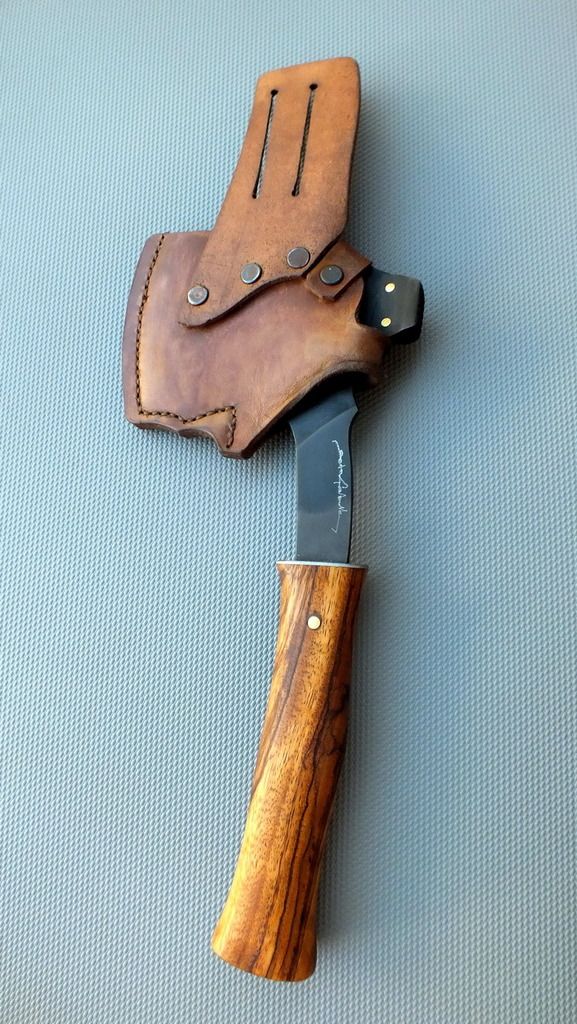

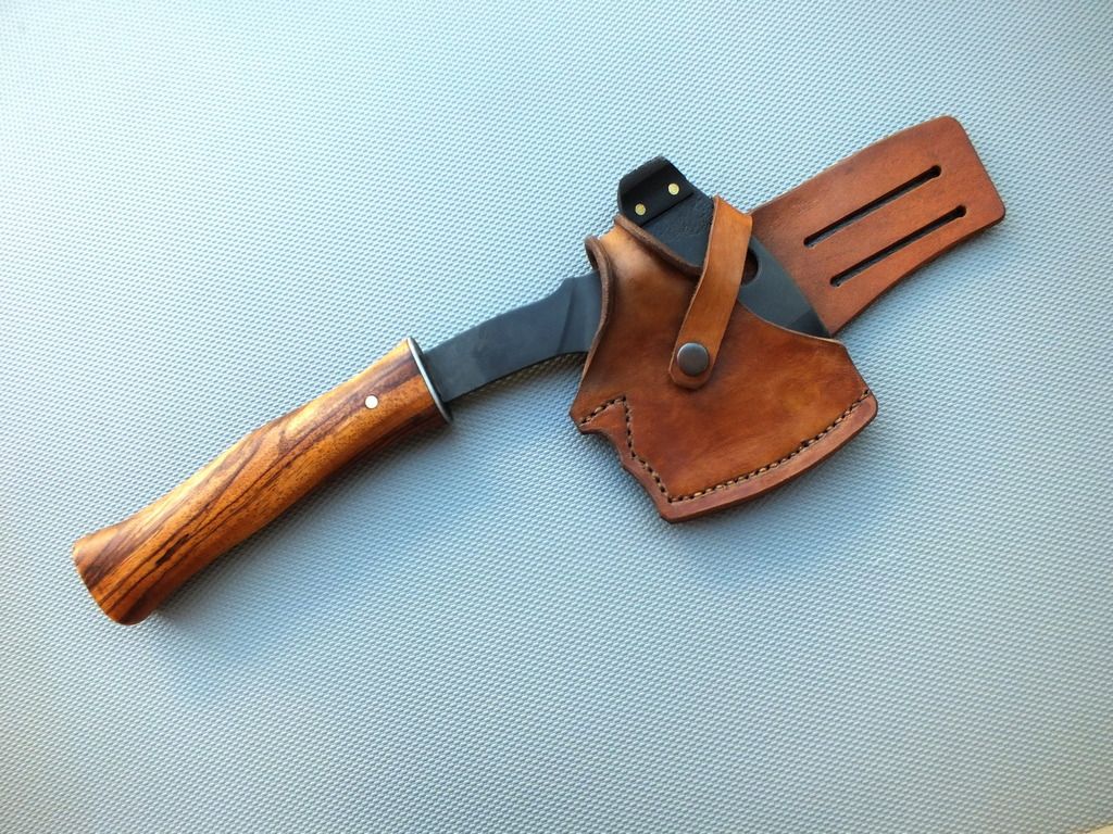

Baltanın kılıfa önce yukardan girip sonra da çıtçıtla sabitlenmesi bir tercihtir ama bu durumda kılıfın üst tarafı sanırım açık kalmış. Bunun yerine kılıfın ön kısmında ağız karşısı, üstünün ve altının bir kısmı dikilip çıtçıtın sadece baltanın geri ve aşağı kaçmasını önleyecek şekildeki bir şerit ucunda olması sağlanabilir. Bu durumda balayı takmak için onu sap boyunca aşağı indirmek yerine sadece biraz ileri doğru iterep sokup çıtçıt öncesi hareketi çok kısaltmak mümkün olabilir. Bu durumda balta başının alt tarafındaki o şekle -eğer tabi kılıf için yapılmışsa- hiç gerek olmaz.

Hocam elinize sağlık. Bende birşey sormak istiyorum arka tarafın alt kısmına çivi v.s çıkarmak için kanalda eklenebilir mi? Eklenirse dengeyi bozar mı? Güle güle kullanın.

Gözterilen emeği, üst düzey işciligi takdir ve sahibini tebdik ediyorum. Sefa usta eline saglik. Fakat mercek altinda bolumune koydugunuz icin bir sey soyliyim. Sacdan plakadan kesilen profilden yapilan baltalarin arazide ise yaramayacagini dusunuyorum. Dal budak ayiklarken sorun yok fakat kesme ve devirme isinde saplanma egiliminde oluyor. Belki bu tur baltalar kafa goz yarma isleri icin yapildigi varsayilan bide afilli isim konulan Tactical tarzina daha uygun. Saygilar sevgiler
Küçük bir kamp baltası ne yapabilirse bu baltadan da onu beklemek daha mantıklı olur. Bu tür baltalar bir anlamda bıçak alternatifi olarak düşünülmeli. Eğer niyet ağaç devirmekse (ki neden devireceksiniz o da ayrı bir konu) o zaman mutlaka daha özel bir enstrümana gereksinim duyarsınız, yani daha büyük bir baltaya. Bununla küçük dalları vs kesersiniz amacı da odur. İş zora girerse bununla da o işi yaparsınız. Dalma işine gelince, 3,5 mm kalınlığındaki macheteyle 10 cm kalınlığındaki yaş ceviz dalını kesmek sanırım bir dakikadan fazla zamanımı almamıştır ( dışbükey bilenmiş). Bu nedenle kişisel deneyimlerime dayalı konuşuyorum, dalma birazda kesme tekniğiyle ilgilidir. Sonuç olarak 419 gr bir baltadan söz ediyoruz  ::)  belki de kafa göz yarma işlerini düşünerek yapmadığım için afilli bir isim koyup tactical tarz sınıfına sokmamışımdır. Teşekkürler.
Erdem, eklenebilirdi elbette ama doğrusunu istersen çiviyle hiç haşır neşir olma durumu yoktu, bu nedenle de aklıma gelmedi.
