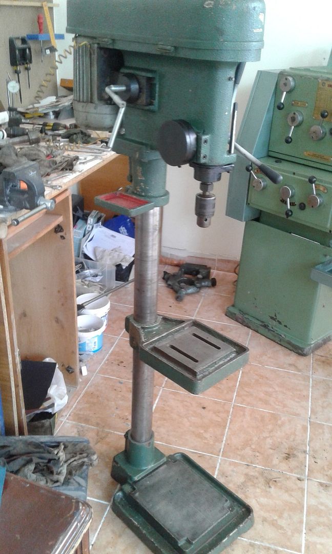

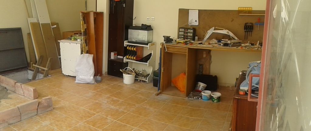

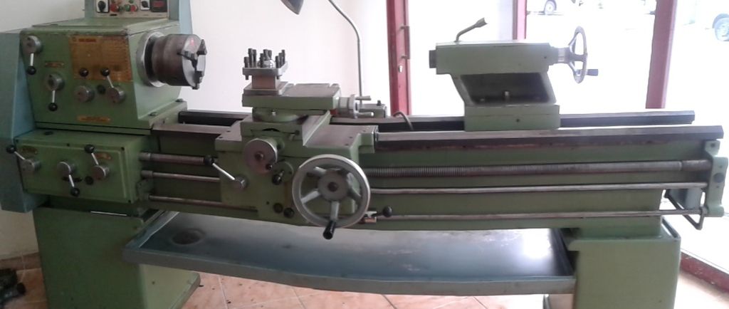

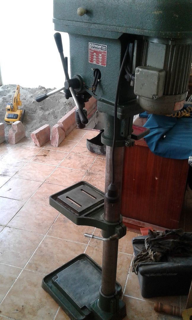

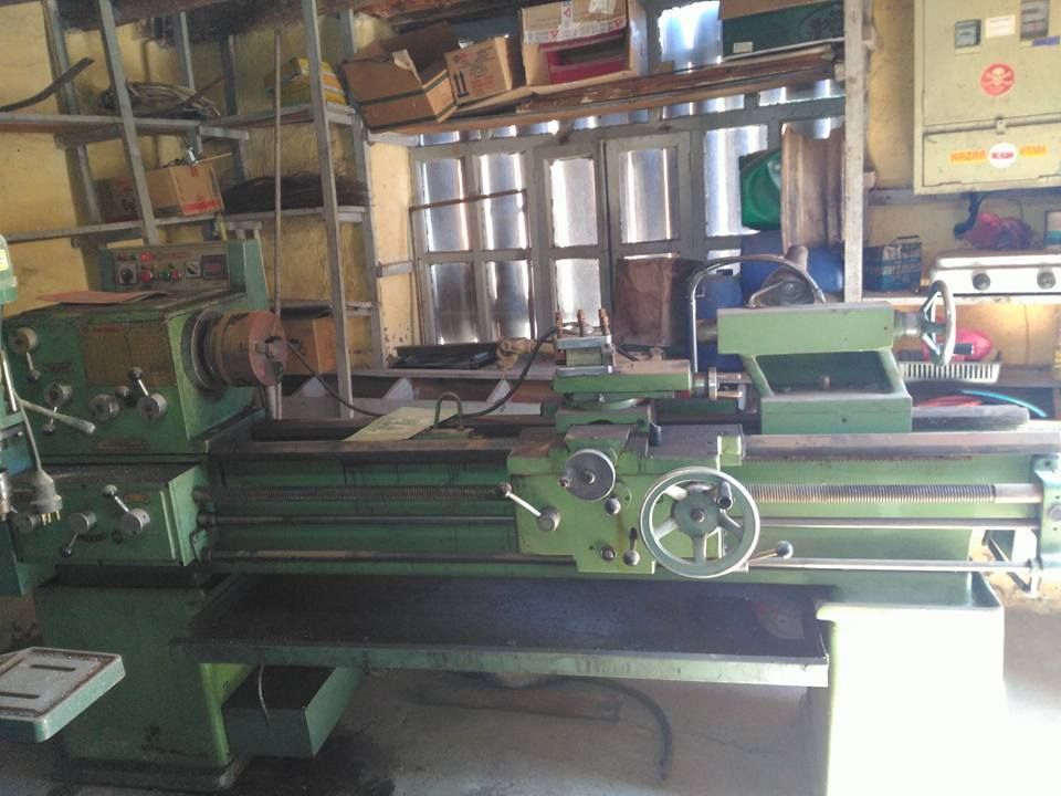

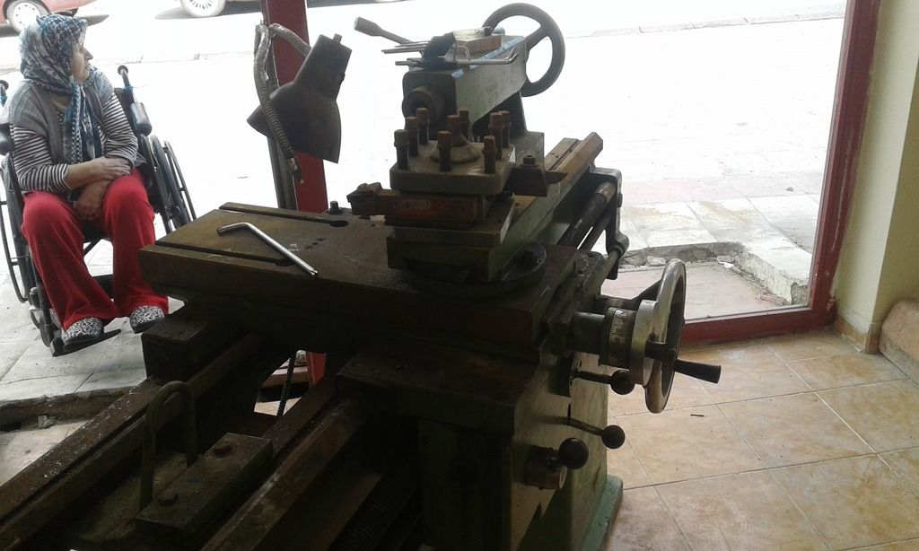

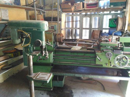

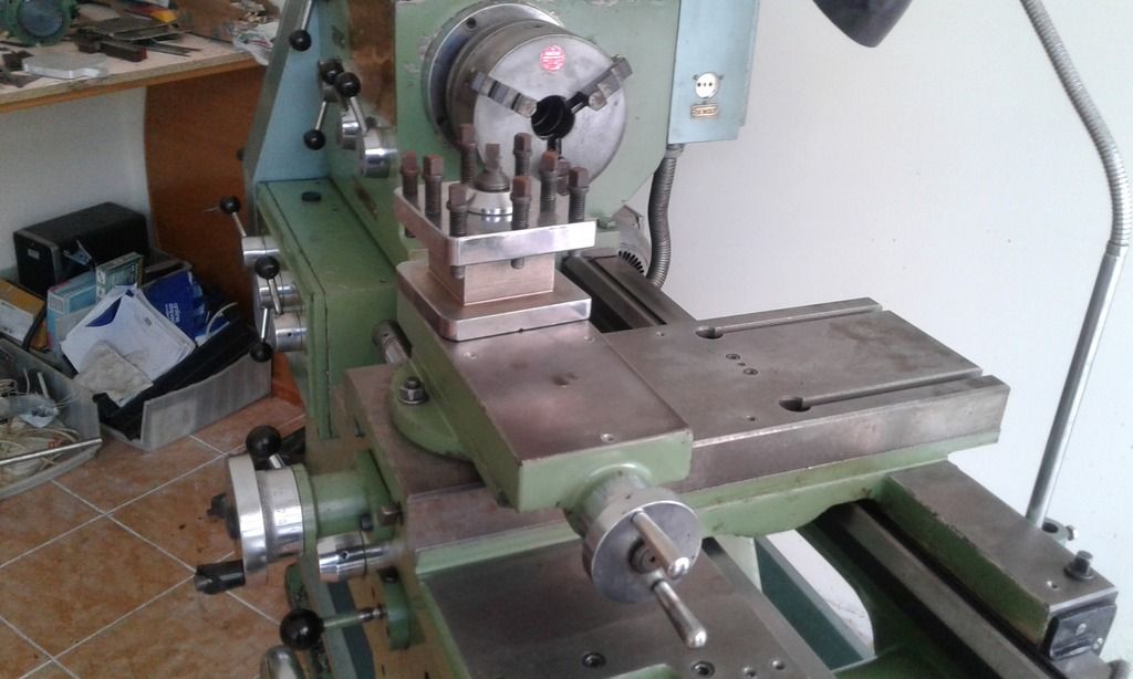

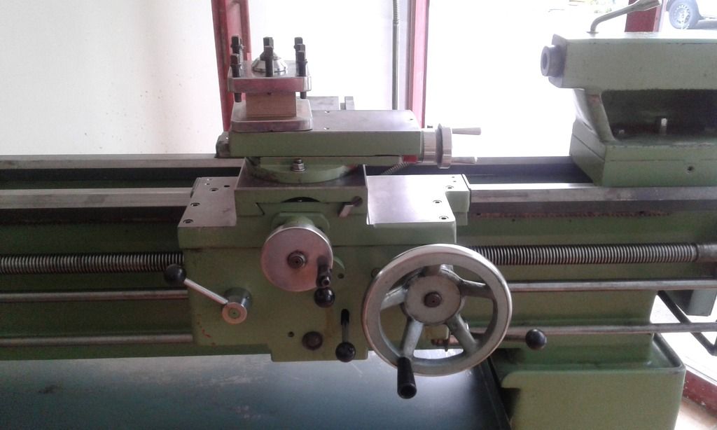

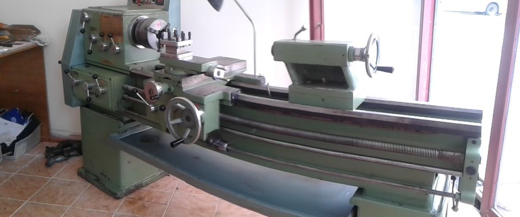

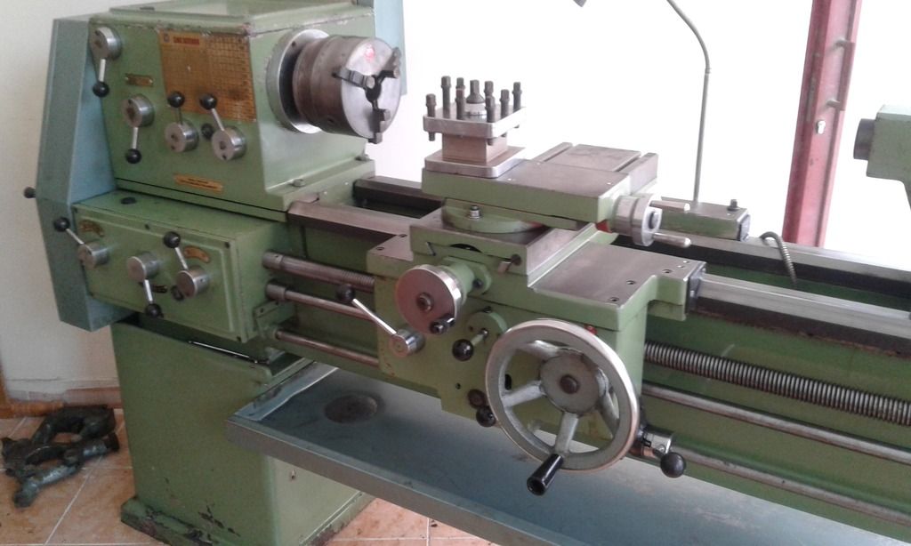

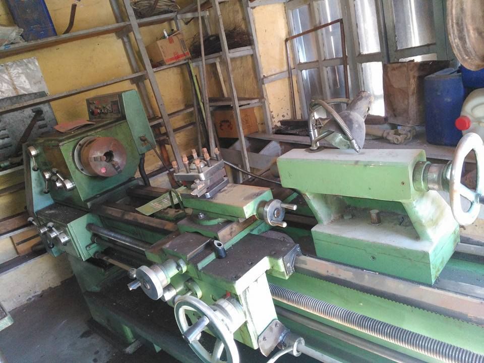

Saygılar arkadaşlar uzun uğraşlar ve pazarlıklardan sonra atölye me dahil ettiğim tornamı sizlere tanıtmak istiyorum ihtiyacı olan her arkadaşa dilediği ürünü teknik resmini göndermek kaydı ile seve seve yaparım Saygılar
Torna özellikleri
1500 mm Torna Tezgahı
MCS. 1500 mm TORNA TEZGAHI TEKNİK ÖZELLİKLERİ
Ayna - punta arası: 1500 mm
Kızak üzerinde işlenen çap: 520 mm
Ara parça çıkınca işlenen çap: 760 mm
Sport üzerinde işlenen çap: 260 mm
Fener mili devri : 12 vites
Fener mili deliği : 61 mm
Karşı punta içi koniği : 5 mors
Çapraz sport hareketi : 160 mm
Metrik vida diş açma : 24 çeşit
Witworth vida diş açma : 33 çeşit
Motor gücü : 5.5 / 1000 kw- d/d
Üst sport hareketi : 370 mm
Aydınlatma donanımı : 24 volt
Kayış ölçüsü : 17*1400
Gövde genişliği : 300 mm
http://sevindik.com.tr/1500mmtornatezgahi.html
