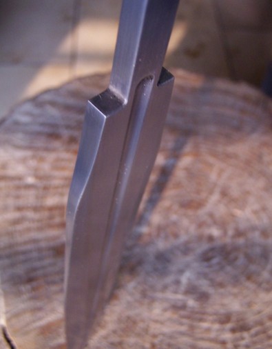

Üstad eserlerinizi özlemiştik. Harika işçiliğiniz ve metaldeki karartmalarınız çok hoşuma gidiyor. Gönül rahatlığıyla elinizden çıkanların sanat eseri olduğunu söyleyebiliyor insan. Eğer kusuruma bakmazsanız aklıma takılan bir iki konu var. Namlunun sapa giren kısmı sanki biraz ince kalmış gibi. Birde ortasındaki oyukla beraber sanki namluyla sapın birleştiği yer epeyce zayıflamış gibi. Bu gibi çalışmalarda sağlamlığı yakalamak adına bir genel kabul var mıdır. Yoksa dayanıklılık konusu bireysel seçime göre mi uygulanmakta. Bu sorum birazda forumdaki ustalarıma.
İkinci olarak tam anlamadım ama sapın içerisi silindirik şekilde mi boşaltıldı yoksa namlu uzantısı gibi dikdörtgen şekilde mi ? Eğer silindirik ise belki namlu uzantısının iki yanağına yarım silindir levhalar (ahşap yada pirinç olabilir) eklenerek tam sap içindeki boşluğa malzeme oturtulabilir böylece  hem dayanıklılık hemde ağırlık dengesi kurulabilir.

Rica ederim Mehmet bey,
Bence Namlunun sapa giren kısmı kesinlikle ince değil (dörtgen 6,2x9mm, oyma 0,8x4,4mm), örneği 1metre boyunda avrupa yapimi tarihi Kılıçlarda (Rapier) pek çok rastlanır. Sapın içerisi bir yanı silindirik öte yanı dörtgen şekilde ;)
