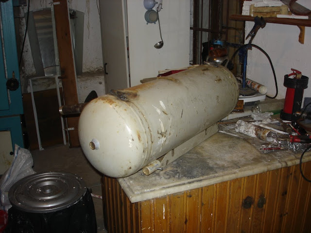

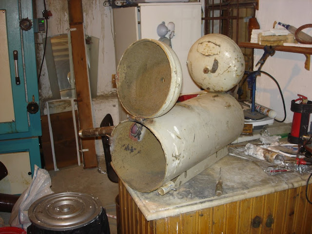

Bu gün brülör ile ilgili kararlarımdan sonra dikey ocağı ısıtma işine bir ara verdim (günde bir çok kere yavaş hızlarla ısıtıyordum - en son 780 dereceye geldik), bu arada pota fırınıma biraz ilgi göstermemin zamanı geldi...

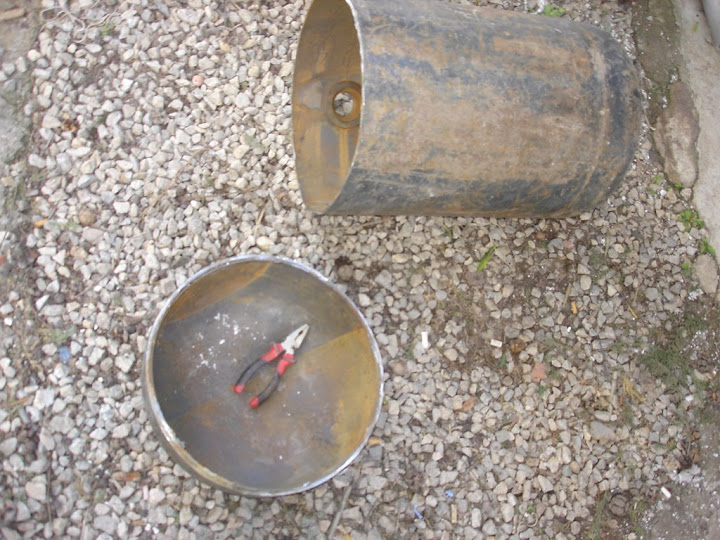

Kendileri 50 cm boyda, 35 cm çapta, 4 milim sacdan yapılmış güzel bir LPG tankı. Hurdacıdan 15 liraya aldım.
Bu arada kötü haber, fotograf makinesinin netlik ayarı bozulmuş, sanırım atölyede her türlü tozun, debdebenin arasında durmak iyi gelmiyor makinelere :)

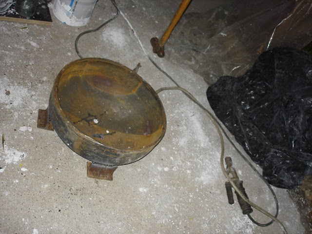

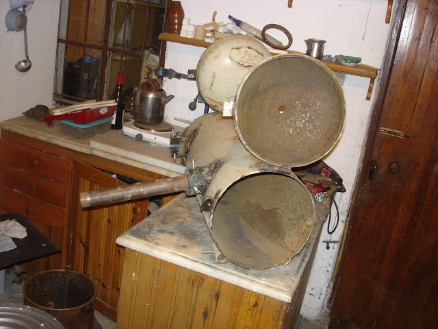

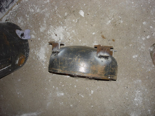

Pota fırını 3 kademeli, birbirine kenetlenebilir olacak. Önce tepe kısmını kestim. Ancak benim küçük spiralle 1 saat filan sürdü kesmek.
Sonra da dip tarafı kestim

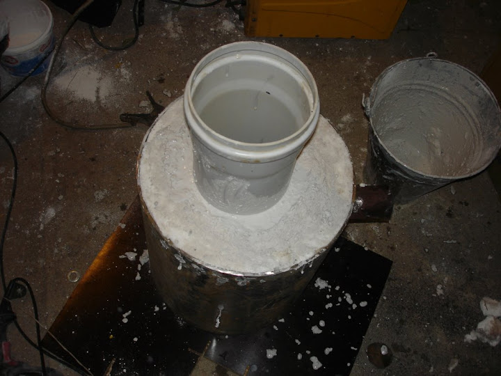

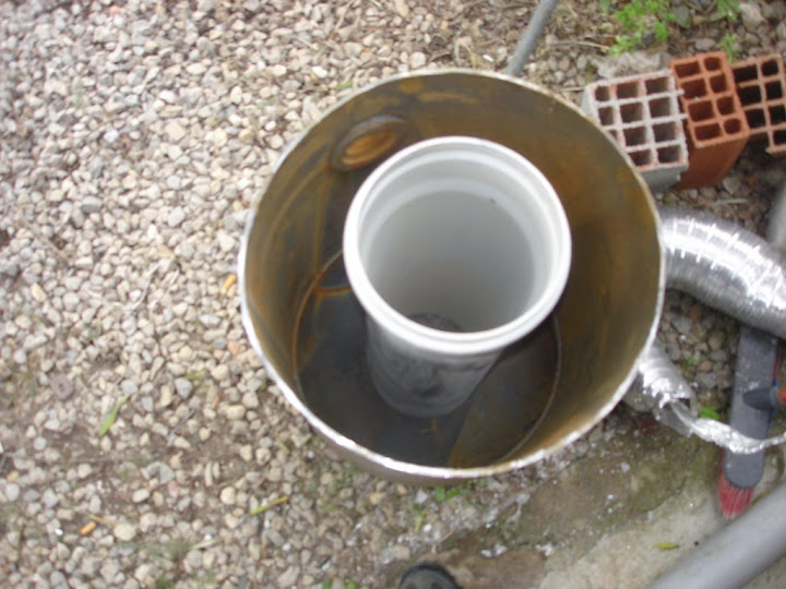

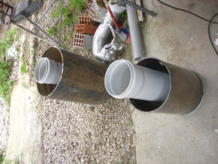

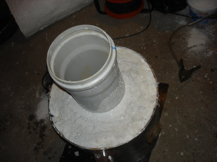

16 cantim çaplı bir PVC boru aldım. Resimde yatay ocağın da aynı iç çapa sahip olacağını görüyorsunuz:
Bu resimden pota fırınının ne kadar ciddi bir yalıtıma sahip olacağı görülüyor.

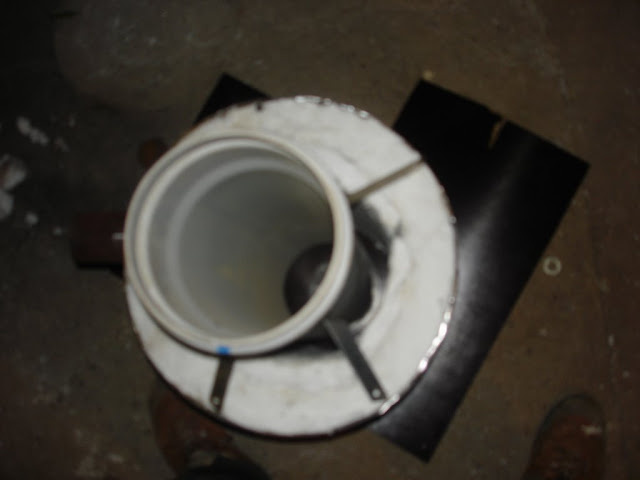

Fırın orta bölümünü düz bir tablanın üstüne koydum (malum kalıp alacağız)

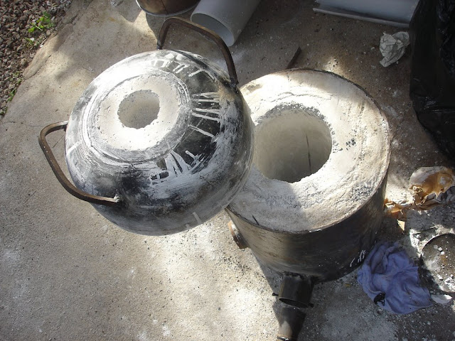

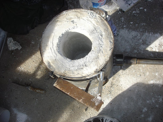

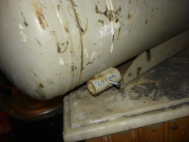

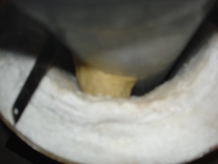

Fırının yan tarafına brülö girişi boyutunda (5.2 cm çap - 2 parmak) bir boru koydum. İç tarafa 7.5 santim battaniye serdim. Tam ortalayacak şekilde PVC boruyu yerleştirdim.

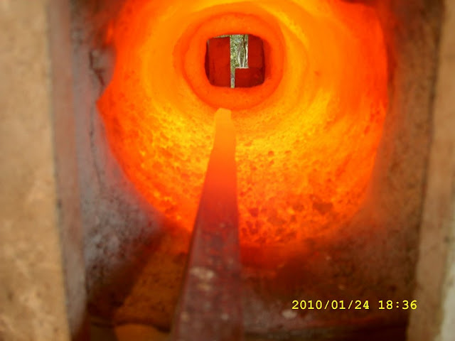

Burada brülörün konik giriş kısmının nasıl negatifini kalıpladığım görülebilir (netlik ayarı burada saçmalamaya başladı).

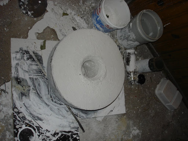

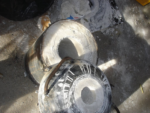

Sonra da fırının iç duvarlarını Hycast-95 ürünü ile döktüm.
Kötü haber Sefa usta, sanırım hiç refrakter çimento veya seramik battaniye artmayacak  :-[ . Umduğumdan çok daha fazla malzeme gitti pota fırınına...
Hatta tepe ve dip kısmına yetmeyebilir. Bunun için Alt tarafa Hycast 85 doldurmayı düşünüyorum, kapağa ise kalan 95'i.
Hatta bir miktar yatay ocak için getirtmem bile gerekebilir  :(

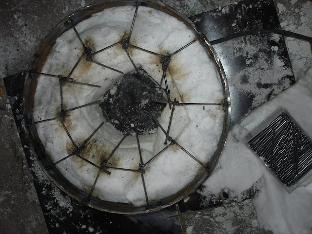

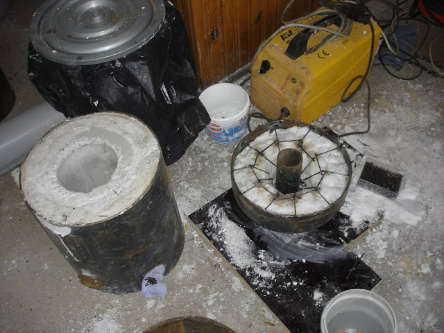

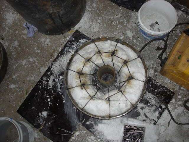

Sonunda fırının üst kapağını nasıl yapacağıma karar verdim. Son derece yüksek ısılara çıkacak olan bir bölüm bu, bu yüzden ciddi bir izolasyon gerekiyordu.
Yaklaşık 10 - 12 santim kadar yükseklikte ana izolasyon malzemem olan seramik yününü doldurdum. Bu tip bölümlerde daha önceki işlerinizden artan parçaları iyice didikleyip dolgu olarak kullanabiliyorsunuz ki, garip biçimli, hiçbir işe yaramayacak parçalar için en güzel kullanım alanı...
Refrakter çimentonun tutunabilmesi için bu sermik yünün üstüne yine çivilerden bir ağ ördüm...
Fırının taban kısmına ise T profillerden 4 parça kaynakladım ayak niyetine

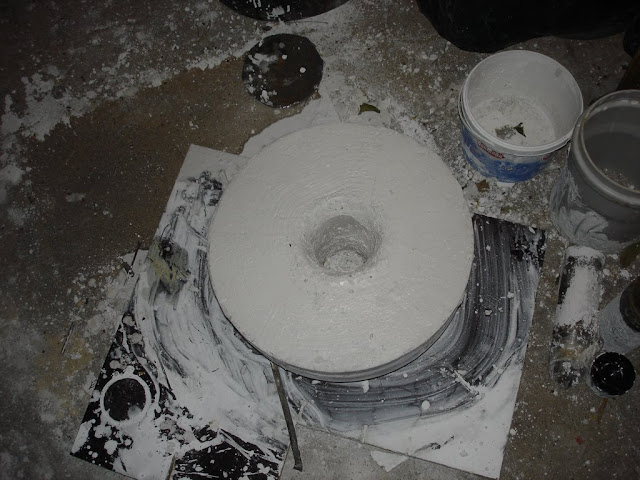

Üst tarafın refrakterini döktüm ve 3 saat kadar sonra tam olarak donmadan ortadaki boruyu çıkardım. Boru 2 1/2 parmak çapındaydı. Ancak gazların daha rahat çıkabilmesi için deliğin iç tarafını biraz daha genişlettim..
Sonra taban kısmına bolca seramik yün doldurdum. Üstüne kalan refrakteri döktüm ancak maalesef refrakter yetmedi  :'( .
Yarın bir torba daha sipariş edeceğim mecburen. Tahminim pazaresi - salı inşallah siparişim gelirse bu fırını bitireceğim. Aslında pratikte bitti, sadece tabanda 1-2 santimlik bir dolgu eksik. Bir de pota sehpası yapmam gerek...

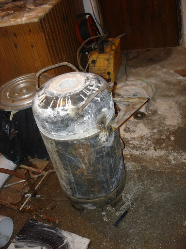

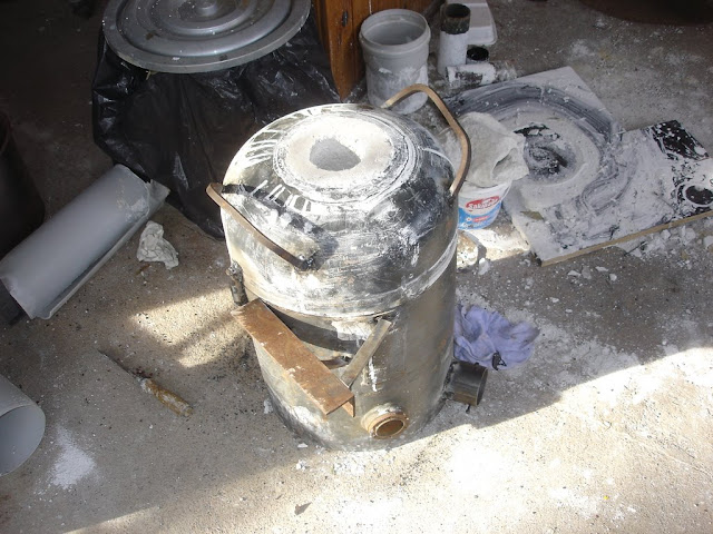

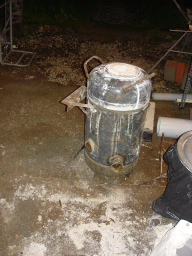

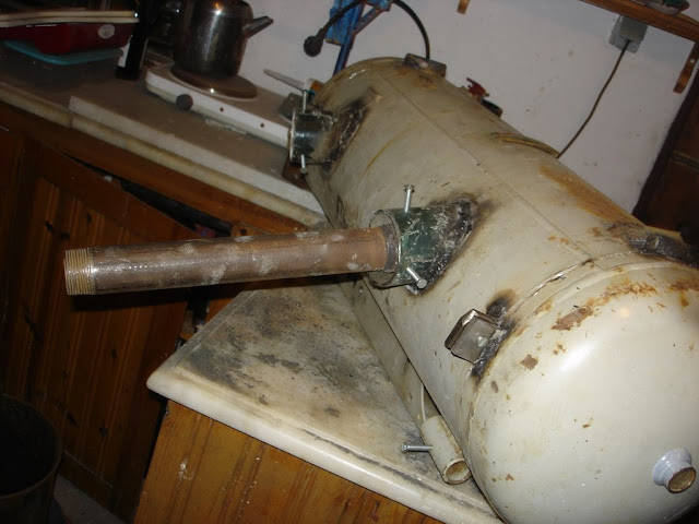

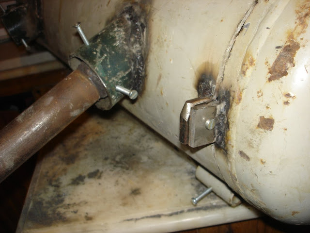

Yeni refrakterimi beklerken fırının kapak kısmına kulplar koymaya karar verdim. Ancak kulpları taktıktan sonra fark ettim ki 1400 derecelerde fırın sıcakken güvenle kapağı kaldırmak için kapak fazla ağırdı... Bundan dolayı büyükçe bir menteşeyi dikine kaynakladım ve kapağın kayarken destek alması için elimdeki hurda parçalardan bir üçgen kaynakladım. Şu anda tek elimle ve fırına güvenli uzaklıktan kapağı kaydırabiliyorum. Gerçekten şimdiki eklentiden çok memnunum...

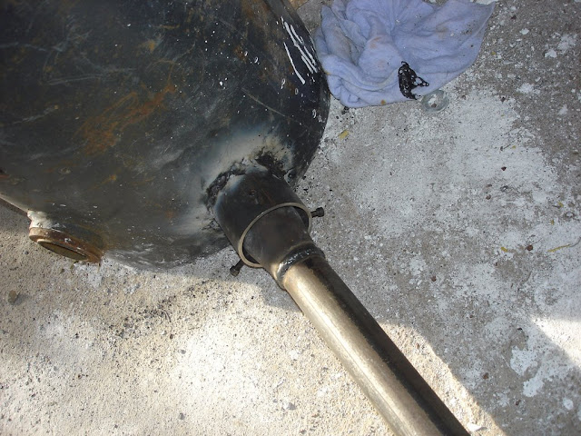

Brülör nozulunun fırının dışında sabitlenmesi için 3"lik bir boru parçası kaynakladım ve 5 milimlik siyah civatalar için 120  derece aralıkta pafta çektim. İki parmağımla veya bir kerpetenle bile rahatlıkla brülörü sabitleyebiliyorum ...
İstenirse kapak rahatlıkla çıkarılıp taşınabiliyor...

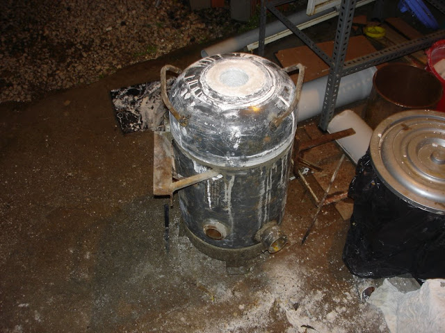

« Yanıtla #15 : 13 Ocak 2010, 19:03:14 »

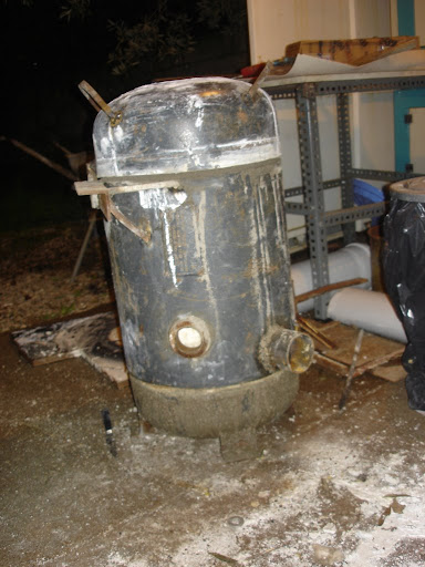

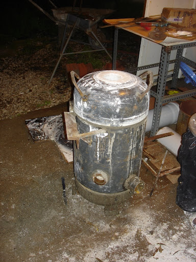

Bugün taban da kurudu (bu arada kiltaş elindeki en ucuz refrakteri yollamış, hycast'ın en düşük versiyonu, 1300 derece dayanımlı, umarım taban bu ısıyı geçmez...).
Bölümler arasına conta niyetine ince seramik fiber tabakalar yapıştırdım şamot ile. Bitmiş hali:
Hadi bakalım neye benzedi fırın bulun  :D
İşte ipucu:
