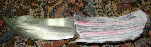

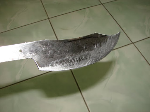

Geçen hafta kalıbını kestirdiğim bıçak şu şekilde ortaya çıktı.
Ağzını üçgen eğe ile iki saatte açmayı başardım:) Döner bıçağı parçası olduğundan inceliği ağız açmamı kolaylaştırdı.
Bu bıçağı yüzme bıçağı olarak kullanmayı düşünüyorum.
Kullanılabilirlik açısından bıçağın sapını şu şekilde tasarlamıştım.
Fayat daha sonra bıçak ve sapın eğimlerinin hilal şeklinde olmasının daha güzel olabileceğini düşündüm.
İki şekil arasında kararsız kaldım.

O konuda ben yardımcı olayım :). Şekil olarak ikinci fotoğraftaki sap şekli yanlış bence. Hem simetrik durmuyor hemde kullanış açısından rahatsız edici olacağını düşünüyorum. Onun yerine internette bulduğunuz yüzme bıçaklarının sap fotoğraflarına bakarak kendi bıçağınıza uygun bir sap tasarlıyabilirsiniz. Hilal şeklinde kararlıysanız o hilali ters çevirmeniz yani aşağı doğru kavislendirmeniz yeter. Birde sap ne kadar uzun olursa o kadar kullanışlı olur. Ha birde uyarayım sap malzemesini işlemeye başlamadan önce çok kalın olmayacak ama hata yaptığınızdada geri dönüş payı kalacak şekilde kestirin.
Unutmadan sanki bıçak yüzme bıçağı için fazla büyük ve namlu ağır görünüyor... Umarım ukalalık etmemişimdir. Ben gördüklerimi söylüyorum... O:-)

Teşekkür ederim Berke Bey. Ebat tam benim istediğim ebat. Ama kullanılabilrliğini denemeden öğrenemeyeceğiz.
Sap konusunda ben kalın olunca ele daha oturur diye düşünmüştüm. Yanılmış mıyım.
Ayrıca hiç bir bilgi ve fikir ukalalık olmaz...
Çok teşekkür ederim.
Ynt: Hangi Şekil?
« Yanıtla #6 : 05 Aralık 2010, 12:46:52 »
Doğrudur, Berke güzel söylemiş, kabzanın eğimini aşağıya çevirmek iyi olacak...
Ynt: Hangi Şekil?
« Yanıtla #7 : 05 Aralık 2010, 15:06:07 »
Bende daha önce kalın kabzanın iyi olacağını düşünüyordum ama geçen kalın kabzalı bir bıçakla tahta yonttuktan sonra pek kullanışlı olmadığını anladım. Ellerim su topladı...

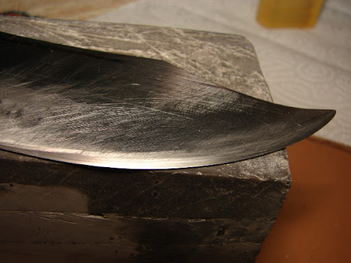

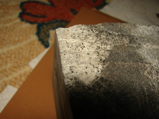

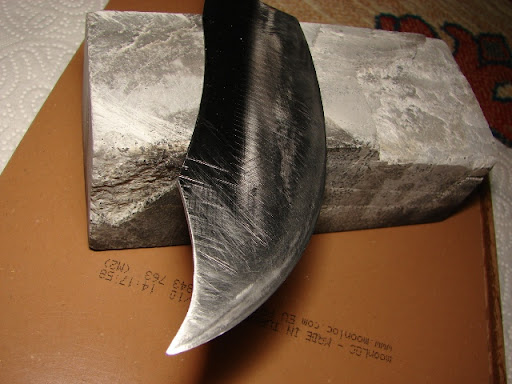

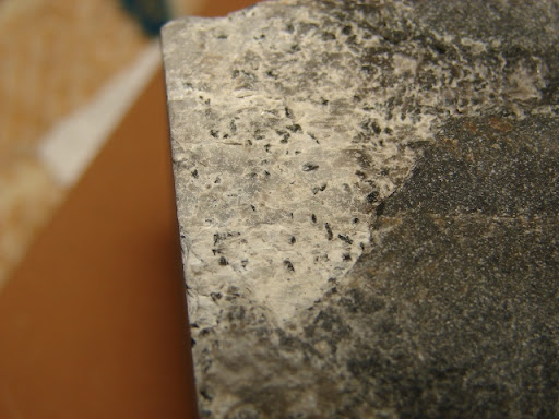

İstanbul Tahtakaleden 40 tl girit taşı getirttim.
Bıçağın ağzında akşam deneme yaptım. Makine yağı dökmüştüm taşa, taş simisyah oldu. Sonra su ile denedim, Su ile daha fazla verim aldım diyebilirim.
Girit taşında su mu olur yağ mı? Sefa ustam 10 numara yağ kullanmıştı galiba ama bence suda dah iyi sonuç verdi. Kafam karıştı?
Taşın içerisinde  küçük küçük serpme tanecikler var. Galiba esas oğlan onlar.
Ynt: Hangi Şekil?
« Yanıtla #17 : 07 Aralık 2010, 16:40:42 »
tasin yaglanmis yuzeylerini bir daha suyla kullanamazsiniz. Daha ince yaglar deneyin , tasin yuzeyini devamli duz tutmaya calisin.
