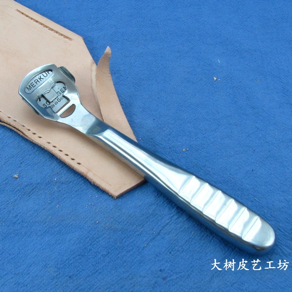

İnceltmeden kastınız tüm deri yüzeyi ise onun nasıl yapıldığını bilmiyorum ama belirli bir yüzeyi inceltmek için aşağıdaki gibi bir alet var. Ben de bu da yok :) Onun yerine maket bıçağı ile inceltiyorum.
bu aletin aynısını ebaydan aldım. bir halta yaramıyor. kesmiyor yani. kalın işlemelik deriler için olabilir. Deri inceltme için makina şart.

« Yanıtla #13 : 10 Aralık 2013, 14:44:27 »
Bu bilgiyi verdiğin iyi oldu. Yanlışlıkla almayalım. Ben örnek resim olsun diye verdim zaten. Dediğim gibi bu alet bende yok ve kullanmadım. Eylem ustanın paylaştıklarını dikkate almakta yarar var.
Konu deri kenarlarını ya da belli bir yüzeyi inceltmek, tıraşlamak mı yoksa bütbütün koca bir bir deri tabakasını belirli bir kalınlığa düşürmek mi?
İlki için benim önerdiklerimden giderseniz yanılmazsınız. Yaptığım aleti ve benzerlerini geleneksel ciltçilik yapanlar ve eski kitap restorasyonu yapanlar kullanıyor. Öteki alet de kılıf ustaları tarafından yaygın olarak kullanılıyor.
Diğeri için de öncelikle deriyi doğrudan istediğiniz kalınlıkta tedarik etmenizi öneririm.
Bu aleti Rossmann mağzalarında rahatlıkla bulabilirsiniz  Ayak bakım ürünlerine bakınız hatta geyik yağı esaslı kremler bile vr deri bakımında kullanılabilir .
