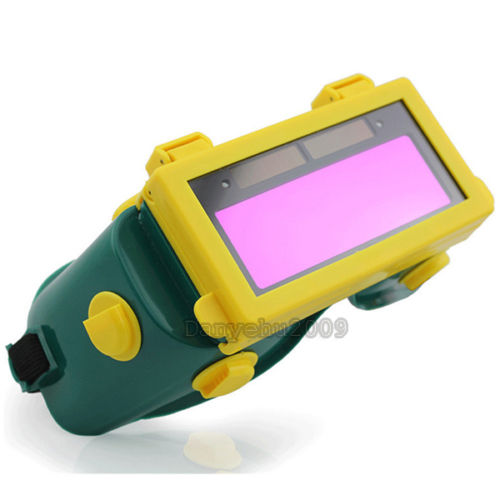

Benim en rahat ettiğim yöntem bu olmuştu:
Bkz.: https://www.bicaksanati.com/forum/index.php?topic=8321.0

Eylem ustam ben bu paylaşımı yapmadan önce sizin paylaşımınızı görmüştüm. Benim için sorun kaynak yaparken gözlüğün kapatmadığı, yüzümün geri kalan kısmının kaynaktan dolayı yanmasıydı. Anladığım kadarıyla sizin kullandığınız maske tüm yüzü kapatmıyor. 150 ampere yakın 5 elektrot yaktıktan sonrasında yüzü yakıyor kaynak ışığı, aynı zamanda yüzünüz de radyasyona maruz kalıyor, bu yüzden tam yüzü kapatan bir maske daha sağlıklı oluyor çok kaynak yapacaklar için, hatta az kaynak yapılacak bile olsa bence tam yüz maskesi olarak kullanılan maskelerin kullanılması daha sağlıklı. Tabi kişisel tercihe kalmış.
Bu paylaşımdan sonra Sacit'in otomatik kararan kaynak maskesini (P200 modeli) aldım, yaklaşık 8 aydır onu kullanıyorum. Kaynak yaparken bana çok büyük rahatlık sağlıyor, hem de yüzümün yanmasını engelliyor, hatta galiba boynumu bile kapatıyor kaynak yaparken. Bir sorun yaşamadım maske ile ilgili,almak isteyen arkadaşlar olursa tavsiye ederim.
