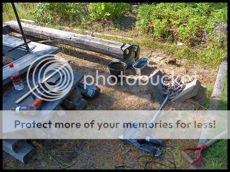

Emre bey anlatmış ama bende kendi çalışmamı anlatmak istiyorum. Şu an il dışı görevde olduğumdan vakit boşa geçmesin diye uğraşım şöyle.
Öncelikle malzemeler:
1 adet kaba yuvarlak eğe  - 1 adet yuvarlak motorcu eğesi   -  1adet kaba ve 1 adet ince lama eğe  - 1 takım saatçi eğesi - 1 takım hırdavatçıdan alınma elmas eğe takımı - İstanbuldan sipariş verilen 2  adet kazancı mengenesi  -  60, 100, 180, 220, 320 ve 400 kum zımpara yaprakları -  1 det kalın ve 1 adet ince markör kalem - 1 adet ucuzundan kumpas - 1 adet Çin işi küçük tezgah mengenesi (Emanet alındı)
Öncelikle gelirken Emre bey'in çekiliş sonucu yolladığı bıçak malzemesi ve Eylem bey'den aldığım çelik lamayı yanıma aldım. Buraya geldiğimde sıcak demir işi yapan Ali AYDIN ve yardımcısı Yüksel bey ile tanıştım. Sağolsunlar kendileri araba makasından bir parçayı ısıtıp şahmerdanda dövüp 3,5 mm kalınlığa getirdiler. Hemen 1 adet karambit ve 1 adet necker çizerek kestirdim. Ondan sonra eğe ile çalışmaya başladım. Ağız açılarını ve genel şekillerini verdim. Kaba temizlik ve 180 kum zımpara ile elimden geldiği gözümün gördüğünce zımparaladım. Yarın yada öbür gün suyunu vereceğim.  Ağız suyunu suda verdikten sonra kalanı yağda sertleştirmeyi düşünüyorum. Sap malzemeside buralarda bol bulunan ceviz ağacından olacak. Cevizi ne ile renklendirmemi tavsiye edersiniz? Malum bu kısa zaman diliminde tik yağı bulamam. Bu arada Eylem bey'den aldığım lama dan special ops dedikleri tipte bir adet bıçağın kaba kesme işini tamamladım. Eğe ile fazlalıkların alınması ve  ağız açısı işi kaldı.
Bu arada tren rayından sıcak dövme yolu ile lama yapıp bir iki model daha çıkarmayı da kafama koydum. Fotograf makinam ne yazık ki yok. Cep telefonu ile çekiyorum ama aktarma kablosunu unutmuşum maalesef. Döndüğümde bıçaklarımın resimlerini ve çalışma fotograflarımı inşallah buraya eklerim.
