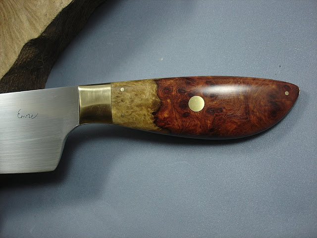

Bu tik yağı ile bitirilmiş stabilize amboyna yumrusu (genelde ahşabın dokusunu bırakmayı seviyorum... ) :

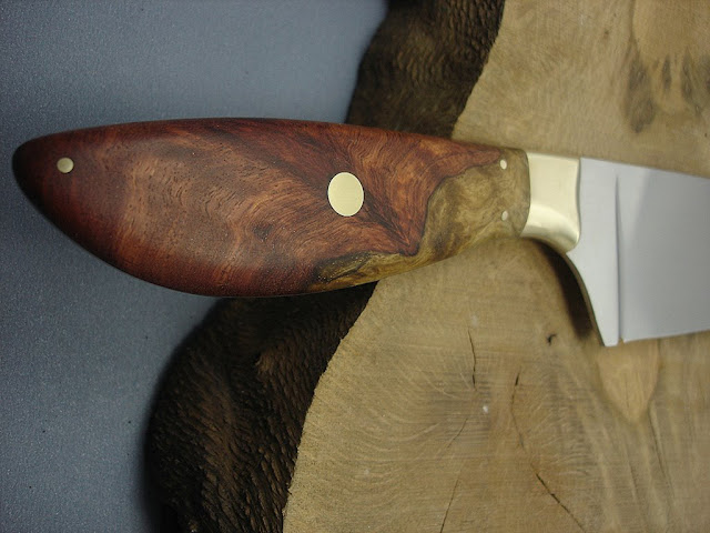

Bu da syanoarilatla kaplanmış hali bir diğer amboyna sapın:
Açıkçası japon kaplı ahşap figür detaylarını çok daha iyi gösteriyor ancak yapması o kadar kolay bir işlem değil. Mesele japon ile kaplanıp donduktan sonra 1000 kum ile iyice düzlenip bir daha kaplayıp bir daha zımparalamak. Toplamda 15-20 kat sonunda gerçekten koruyucu bir katman elde edebildim bu bıçakta, saatlerimi almıştı tamamlamak kaplamayı. Ancak bulaşık makinesinde denemedim, ancak teorik olarak iş görmesi gerek kaplamanın, ancak sonuçta milimin küsuratında bir kalınlıkta kaplamaya da çok güven olmaz. Küçük bir yeri çentilse tüm kabza suya geçirmezliğini yitirip zamanla nem toplamaya başlayacaktır eğer stabilize değilse... Elimizdeki ahşapları stabilize etmenin yolunu buldum aslında ama biraz kesenin ağzını açmak lazım: Bir iki tane tedarikçi buldum, restorasyon malzemesi satıyorlar, ellerindeki Paraloid B72'nin kilo fiyatı  75 YTL civarı. Eğer aseton ile %20 çözelti yapınırsa vakum ortamında çok güzel nüfuz ediyor ve ahşap akrilik bir malzemeye dönüşüyor... Ancak ben daha yapamadım bu işlemi çünkü vakum sistemine daha bütçe ayıramadım... İlgilenirseniz malzeme şurada: http://www.arkeonizmir.com/

valla emre bende dogal dokuları çok seviyorum. ahşabın lifleri , renkleri , mükemmelliği göze daha iyi geliyor bence. ama ikincisi de cok klas bir duruşa sahip. açıkcası perçin kullanım şeklini cok begeniyorum.  özelliikle asimetrik perçinlmenin gözü ne denli rahatsız ettiğini bildigimden birinci saptaki asimetri sanırım sapın dogal ergonomisindende kayaklanan şekilde tam oturmuş ve eksiklik hissi bırkmıyor bende. elleriine saglık. yeniden  :)
