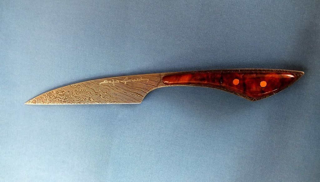

Ön tavlama yapmış ama östenizasyona girecek bir çelikte neden yapmış çok anlamlı gelmedi bana  ::) bu arada 100 derece meneviş az gelmiş sanıyorum 440C ye, 12 numaralı bıçağın ağzında lokal parça kopmaları olmuş, bence Sen de bir pirinç testi yap, bakalım sonuç nasıl çıkacak.
Sefa hocam az önce pirinç testi yaptım (Yani bıçak üzerinde 2 nokta işaretleyip o noktalardan bir sağ bir sol 45 derecelik açılarla pirinç çubuğa bastırdım 1-2 kg kluvvetle )Sonuç olarak bıçakta hiç bir iz yok. x20 ile fotolar:
Ustam ellerine emeğine sağlık çok şık ve özel bir tasarım olmuş  :2up :2up :2up
Beğenmene çok sevindim Rasim Usta, teşekkürler.
ismet abi kabzasiz bıçakları sevemiyorum bir türlü ama bunu çok sevdim ellerine sağlık çok güzel bir bıçak yapmışsın...
Teşekkürler
Kabzasız benim gibi tembellere göre... :)
Ne yalan soyleyim, basligi acarken herhangi bir hicaga gelisiguzel isim konulmustur diye tahmin etmistim.
Isim-urun uyumu bu denli basarili olamazdi. Tebrik ederim.
Teşekkürler
Elime aldıkça canlı bir şey bana bakıyormuş gibi oluyorum..  :)
Süper çalışma, süper sonuç ve süper paylaşım  :2up tam forumun ruhuna uygun bir paylaşım olmuş. Teşekkürler...
İsmet Kaan

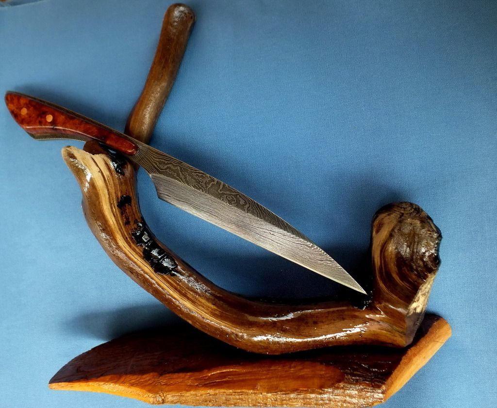

fikir ve hayal gücünüz takdir edilmeyecek gibi değil, olağanın dışında yapılan tüm işler bence büyük ivme kazandırıyor; çok güzel olmuş, ısıl işlem ve sonrasındaki test adımlarınız da kitabına göre olmuş diyebiliriz tabiri caizse  :)...tebrik ederim. :2up

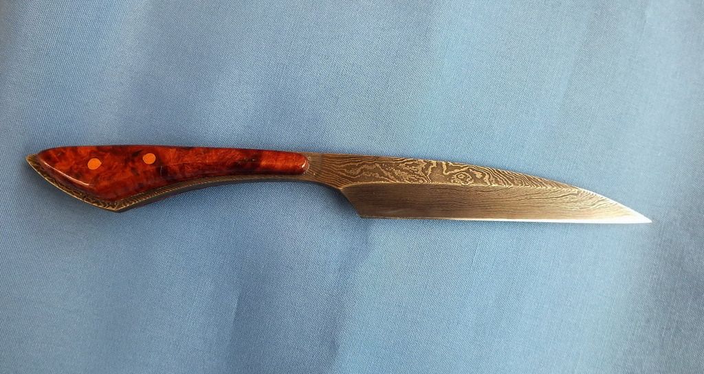

İsmet Abi dinamik bir dizayn ve tasarım süper ...

İsmet Ustam ellerinize sağlık harika bir çalışma olmuş...

Elinize saglık. Tasarım için de ayrıca tebrik ederim. Yalnız kuyruk olayını başka bir profilde deneyin bence. Böyle bir tasarım daha ince bir işçiliği hak ediyormuş.

« Yanıtla #33 : 06 Haziran 2015, 23:38:23 »
Herkese teşekkürler. :)
Kuyruktaki çıkıntı tam küçük parmağın oturmasını sağlıyor. Zaten balçak işlevi görsün istemiştim.
Perdahta bir iki çizik çok rahatsız etmiyor, köpekbalığı olarak düşününce...(Malum kendini kandırmanın binbir çeşit yolu var  :) )
Bakalım, günlük kullanım bıçağı yaptım, eksikleri ortaya çıkacaktır zamanla...

Elinize sağlık fikir on numara olmuş , perdaha gelince ben de aynı hataları yapıyordum. Acele etmemek , zamana yaymak ve tek profille uğraşmak lazım. Bıçak yaptıkça gözünüze batmaya başlayacak  ve istemeseniz de  düzelteceksiniz :)
