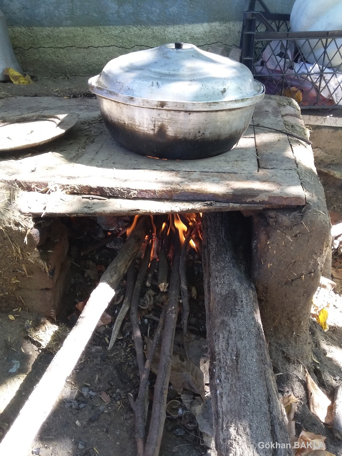

  Hafta sonu cevizleri topladık ve dış kabuklarını ayıkladık. Bu dış kabuklardan düzgün ve etli olanları ayrı bir yerde topladım.

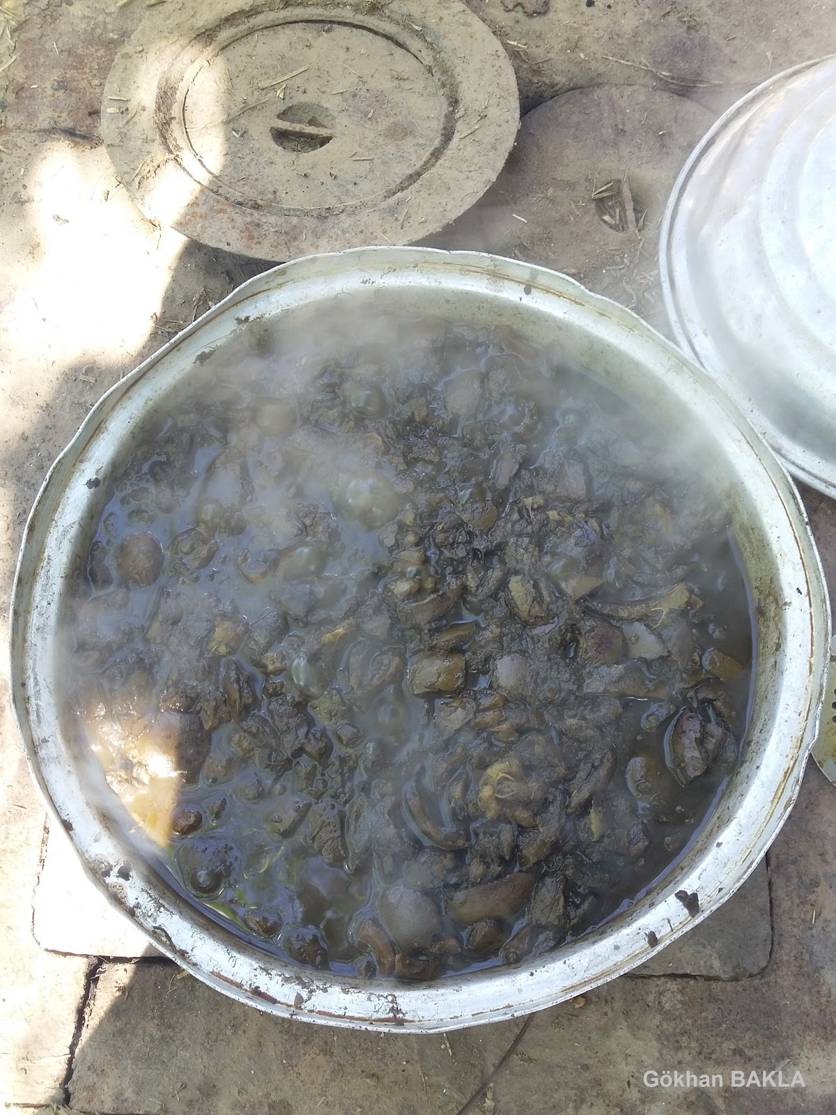

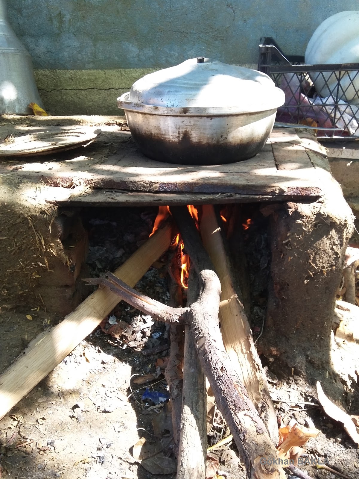

Bunları eski bir tencereye koyup kabuklar iyice yumuşayıp içlerindeki boyları salana kadar kaynattım. Bu işlem yaklaşık 2 saat sürdü ve 1 saat kadarda dinlendirdim.
Daha sonra bunu eski bir tülbent yardımı ile iyice süzdüm.

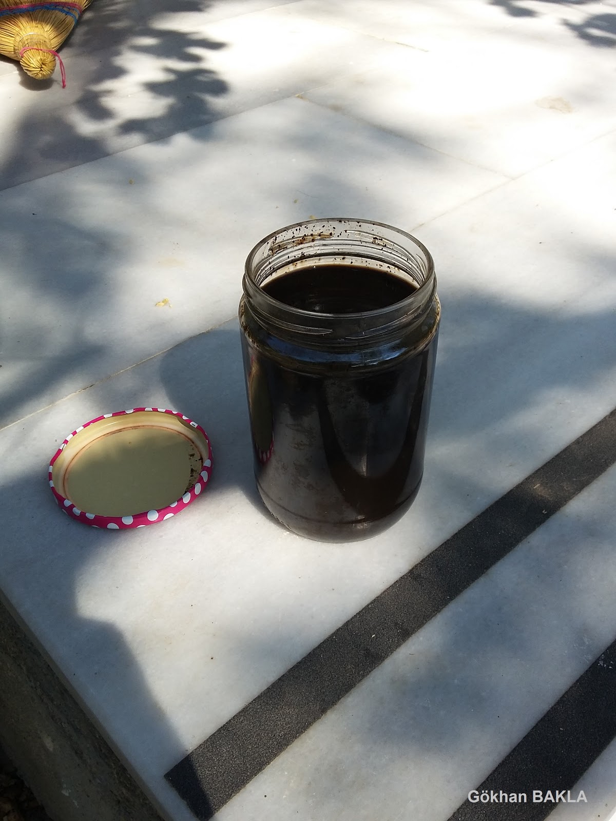

Sıkmadan sonra yaklaşık 2 litreye yakın boyalı su çıktı. Ben daha yoğun bir boya istediğim için bunu yine yaklaşık bir saat daha kaynattım ve kendi halinde soğumaya bıraktım.
Sonuçta 1 litre ceviz boyası elde ettim.

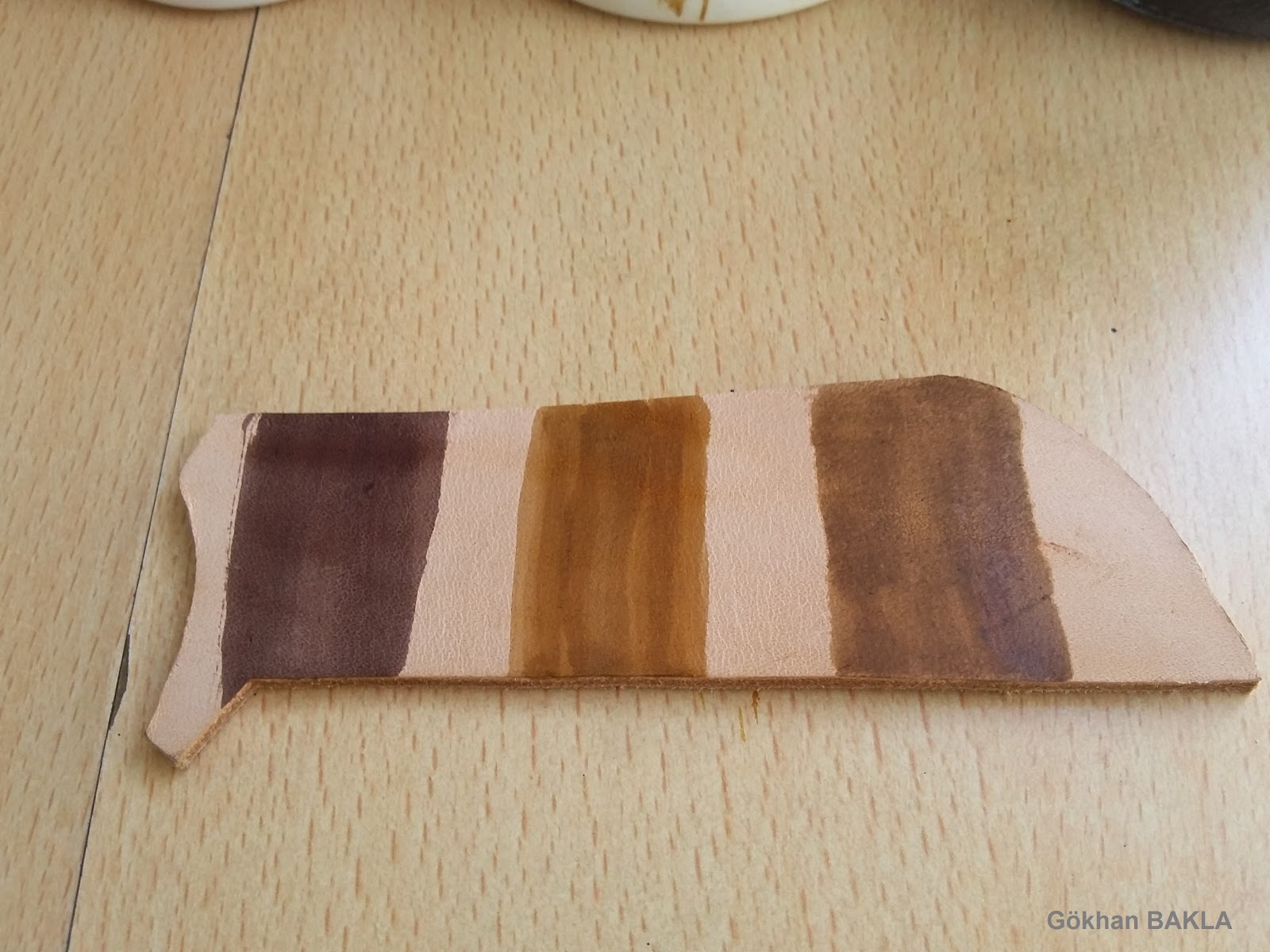

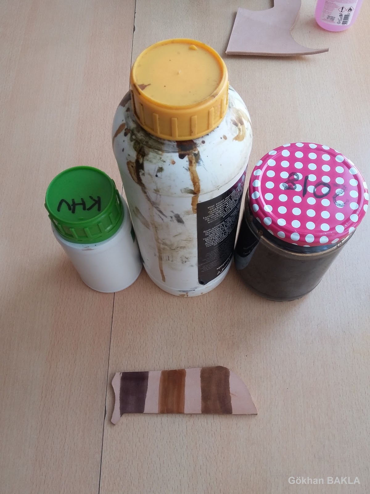

Bu ceviz boyasını piyasada satılan diğer boyalar ile kıyaslamak için bir deri parçasını boyadım ve oldukça da memnun kaldım.
Soldan sağa;
piyasa işi kahverengi boya, açık kahverengi boya ve benim yaptığım ceviz boyası...

Gökhan kolay gelsin, yaptığın boyanın su direnci nasıl? Deriyi boyayıp kuruttuktan sonra  ıslak bir bezle sildiğinde boya akıyor mu? Boyanın üzerine koruyucu olarak NURİ LEFLEF marka koruyucu parlatıcı sürülebilir. Süt renginde bir sıvı. Bu boyayı deri üzerinde daha kalıcı yapabilir.

Teşekkürler Caner, bahsettiklerin benimde merak ettiğim hususlar, zamanla boyanın açılıp açılmayacağı yada yağ veya su ile teması sonucu rengin değişip değişmeyeceği?
Bu arada süt cilayı zaten kullanıyordum, bunda da kullanacağım;)
