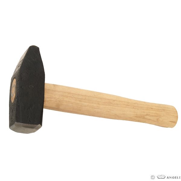

Hepinize yanıtlarınızdan dolayı teşekkür ediyorum çok faydalı oldular. Heralde yöreden yöreye çekiç adları değişiyor.
Yukarıdaki aynalı baskı dediğim çekiç
Bu da avşalı çekiç ingiliz çekici yada fındık çelikde deniyor heralde.
Buda taraklı çekiç. Daha dar olan ucuyla çekme veya yayma yapabiliceğimi söylemişti. Forumdada aynı çekice birçok isim verildiğini gördüm. Bu çekiç isimlerinde bir karmaşa var eğer forumda bu konu hakkında görsel bir katolog gibi birşey yapılmadıysa en kısa zamanda araştırma yapıp görsel bir katalogda hepsini bir araya getirmek isterim.

Taraklı çekiç deyince benim aklıma gelense bu:
Bkz.: http://www.saitdemirci.com/urun-detay.asp?kid=18

Fiyatlarda dengesizlik var demiştim.
İşçilik olarak 250 tl lik çekicin yanında aynalı baskı dediğiniz tablalı baskı çok ucuz olmuş.
Bıçak yapımında tablalı baskı kullanmak biraz zordur, beceri ister.,
Yapılacak işin büyüklüğüne göre takım seçilir.
Siz bıçak yapacağınıza göre 1 kglık bir çekiç yeter.
Onu bile kullandıktan sonra gece olunca yorulduğunuzu hisedeceksiniz, ağır olduğunu düşüneceksiniz.
Pazaran alabileceğiniz 10 - 15 tl lik bir düz bir çekiç işinizi görecektir.
Çekicin tabanı ve ucu temiz, parlak ve pürüzsüz olacak.
Baskıları savurarak kullanmıyorsunuz kaması olmasına gerek yok ama çekicin ve balyozun kaması olacak bunu başlangıç alışkanlığı olarak kabul edin.
Öyle borudan da kama olmaz.
