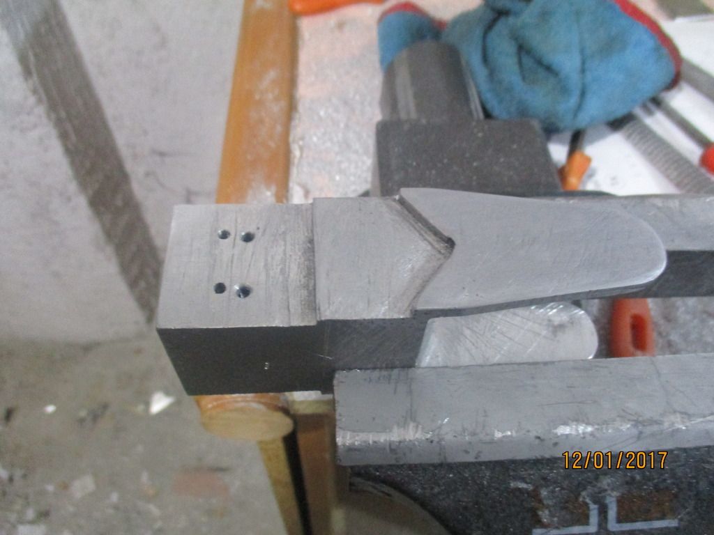

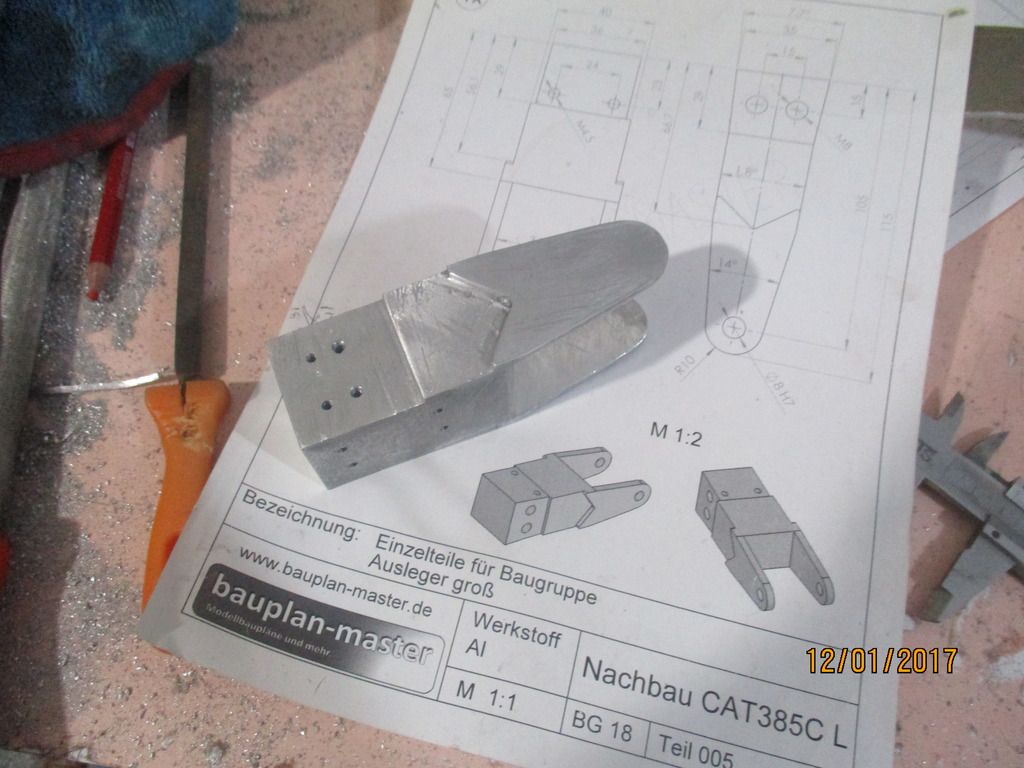

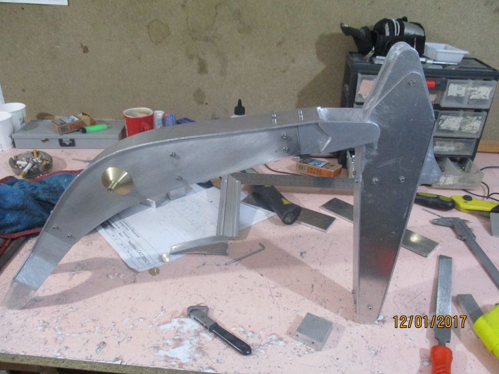

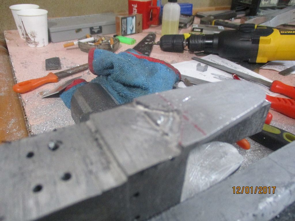

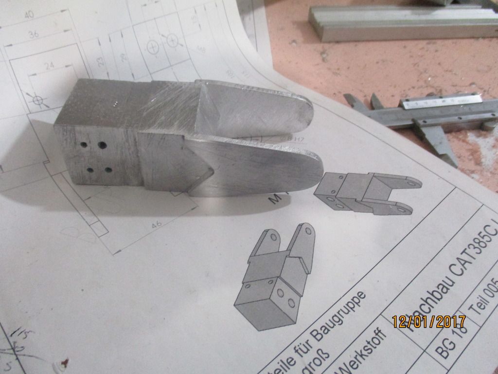

Resimler şimdilik bukadar çalışaya devam ediyorum aleminyum kütükleri eye ile işlemek zahmetli bir okadarda uzun sürüyor gelişmelerin fotograflarını paylaşacağım saygılar

Yorumlarınız için teşekkür ederim Palet sistemini toplanması ve yürür hale gelmesi biraz zaman alacak ama ortaya güzel bir görüntü çıkacak

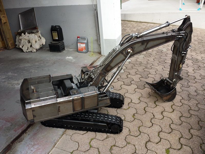

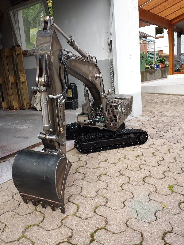

Teşekkür ederim bunlar excavatör olacak titiğinde resimdeki gibi :)

Teşekkür ederim evet daha önce paylaşmıştım o proje metal olarak imal edilmişti ve bittiğinde paylaşmaya fırsat kalmadan bir arkadaşım tarafından satın alındı .Bu proje bir öncekinin aynısı fakat bu deka full aleminyum olarak yapıyorum diğeri 28 kg ağırlığında ve 30 kilo yük kaldırma kapasitesindeydi bu defa 17 kg ağırlık ve 45 kg yük kaldırma kapasitesinde olacak sonuç itibari ile daha hafif bir okadarda daha güçlü bir makine

Teşekkür ederim.Enerji olarak lipo pil kullanacağım 2 adet palet motoru 37 mm rediktörlü 12v motor 1 adet hidrolik pompayı çalıştıracak fırçasız motor
