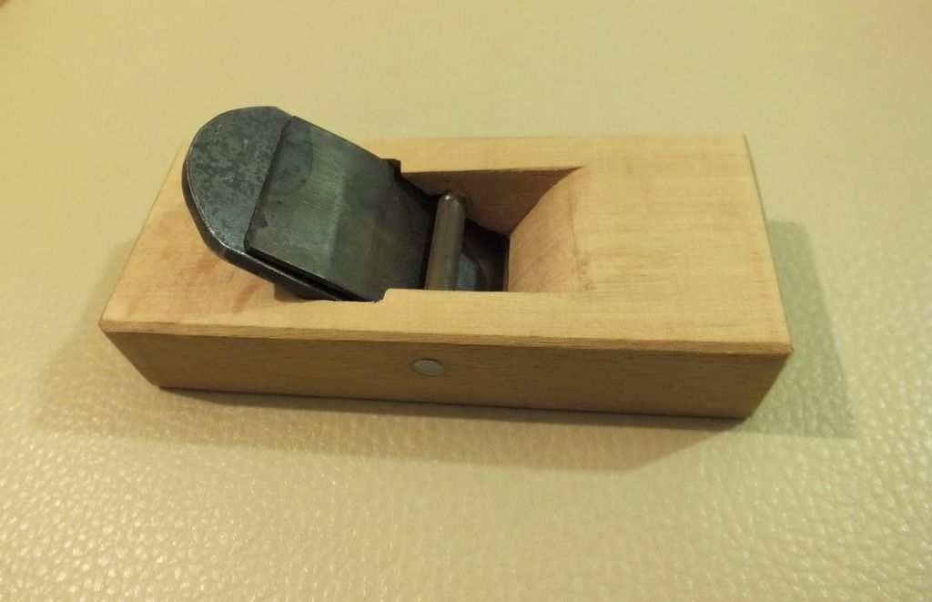

« Yanıtla #21 : 22 Ocak 2016, 02:19:50 »
Yine gerekli bi alet yapmışsın hocam, eline sağlık balta ve çekiç sapınında çok faydası olacak.

« Yanıtla #22 : 22 Ocak 2016, 09:24:31 »
Ellerine saglik sefa abi yalniz bir sey sorucam japonlarin bu tarz aletleri kullanirken kendilerine dogru cekerek performans sergiliyorlar biz burda bu rendeleri kullananlarin surekli ileri ye dogru islem yaptiklarini gorduk /yaptik .Ozel bir sebebi varmidir kendilerine dogru cekerek kullanmanin ?

« Yanıtla #24 : 22 Ocak 2016, 10:10:30 »
Rende çok güzel yapılmış ama bence en güzel yanı: metalci düşüncesiyle, rende sıkıştırma tığı için ortaya konulan dönebilir silindir eleman.

Çok teşekkürler arkadaşlar.
Selamlar
Hakan haklısın, örneğin rendeyi çekerek kullanıyorlar ama "sen" i yani bir tür sıyırgı yı ( veya ışkı) iterek kullanıyorlar. Nedeni nedir bilmiyorum  ::)

« Yanıtla #28 : 22 Ocak 2016, 11:50:27 »
Ustan çok güzel olmuş ellerine sağlık  :2up .
Bıçak arkasına bir el dayama yapılsa daha iyi olmazmıydı  :2up  ;D (kıllık yapıyorum) baş parmak ve işaret parmağı arası zarar vermemek adına baba mesleği marangozluk olunca zamanında çok rendeleme yapmışlığım var

« Yanıtla #29 : 22 Ocak 2016, 12:06:24 »
İntikam alıyorum diyorsun yani  ;) kullanımda böyle bir dayamaya pek gereksinim duyulmuyor ama zaten orijinali de böyle olduğundan hiç düşünmedim.

« Yanıtla #30 : 22 Ocak 2016, 12:47:25 »
Hocam elinize saglık. Kabza ve kın işlerken çok yardımcı olacaktır. Acaba deride nasıl sonuç verir. Kalın deriyi inceltebilir mi?

« Yanıtla #31 : 22 Ocak 2016, 14:13:25 »
Selamlar
Sefa ustam sanirim bu yazi  neden bu sekilde kullandiklarini bir nebze acikliyor ;)
Japanese planes are operated by pulling rather than pushing and much work is done in the seated position
selamlar

« Yanıtla #34 : 27 Ocak 2016, 16:41:06 »
Ellerine sağlık Sefa Hocam , en önemlisi çok doğru olmuş . Özenmedim demişsin ama talaş kusan duvarın açısına filan dikkat etmişsin belli.  Sert ağaç rendeleyince taban ayarı çabuk bozuluyor. Sert bir mum filan varsa tabana sürünce işe yarıyor.  Ben her zaman sorduğum soruyu yine sorayım ; bıçağın arkasını nasıl yaptın? Bu sefer çekiçle yapılmış gibi duruyor.
Ynt: Japon Kanna
« Yanıtla #35 : 27 Ocak 2016, 17:54:37 »
Sağolasın, bıçağın arkasını çekiçle yaptım haklısın  ;) beğenmene sevindim ve tavsiye ederim Sen de yap.

« Yanıtla #36 : 30 Ocak 2016, 15:12:25 »
Süper çalışıyor diyemem

« Yanıtla #39 : 31 Ocak 2016, 11:24:34 »
Bu daha güzel ve muntazam olmuş, ahşap ne kullandın?
