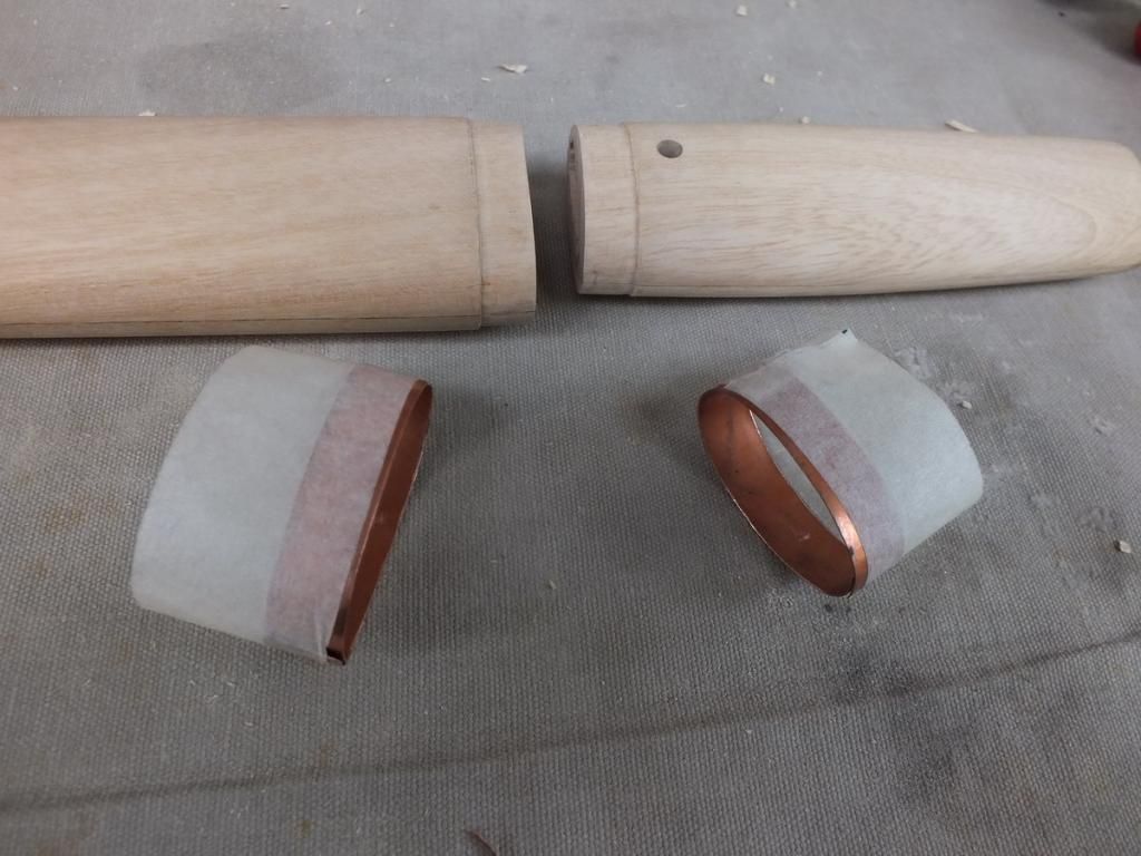

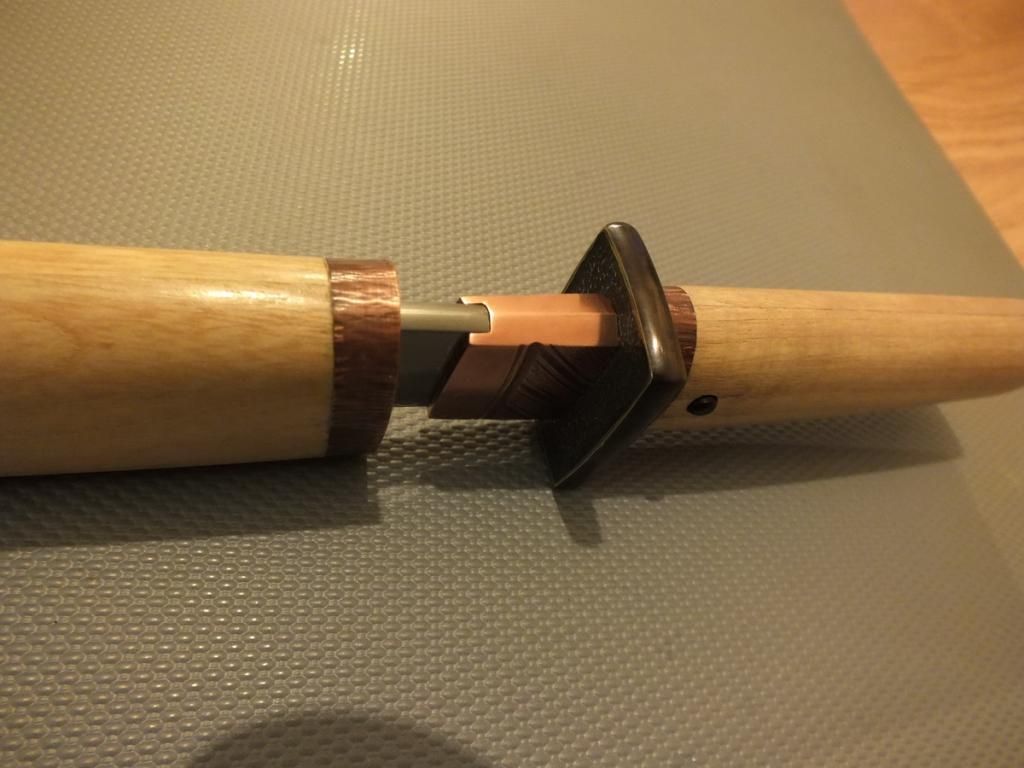

09 Aralık 2014, 20:16:29 »

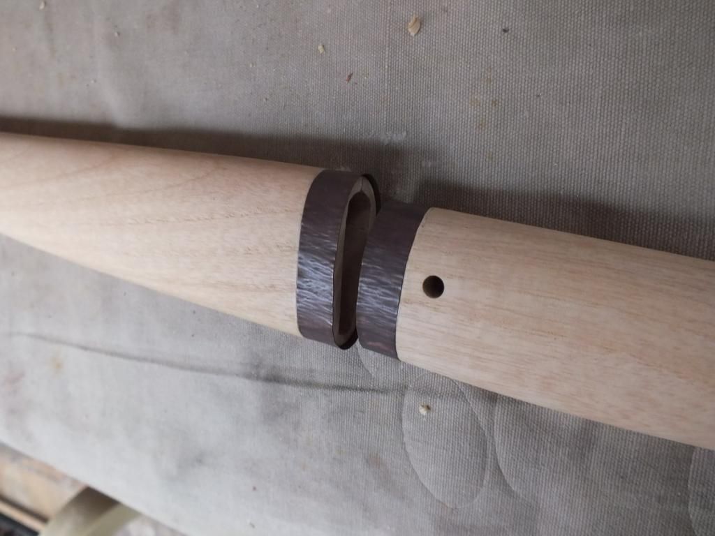

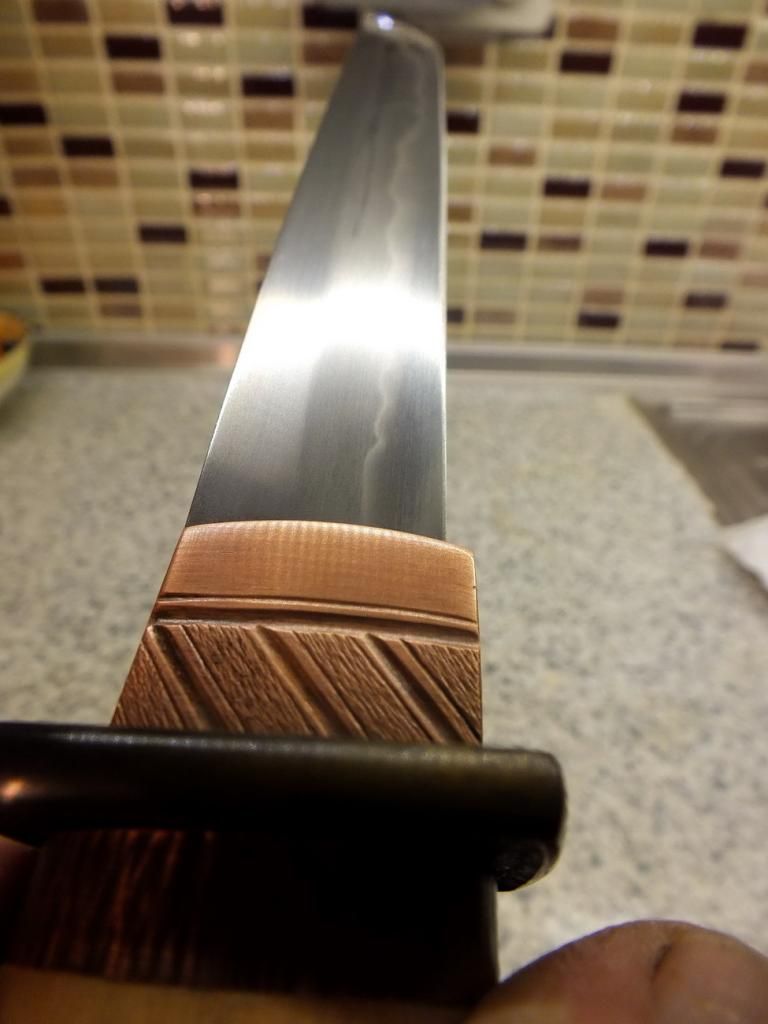

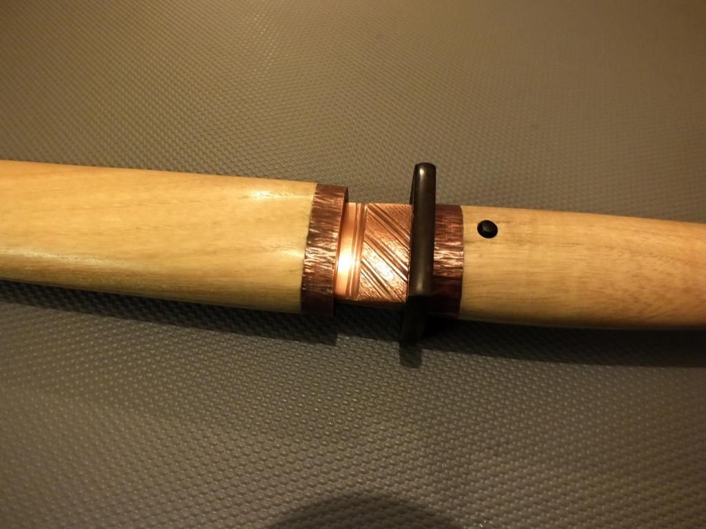

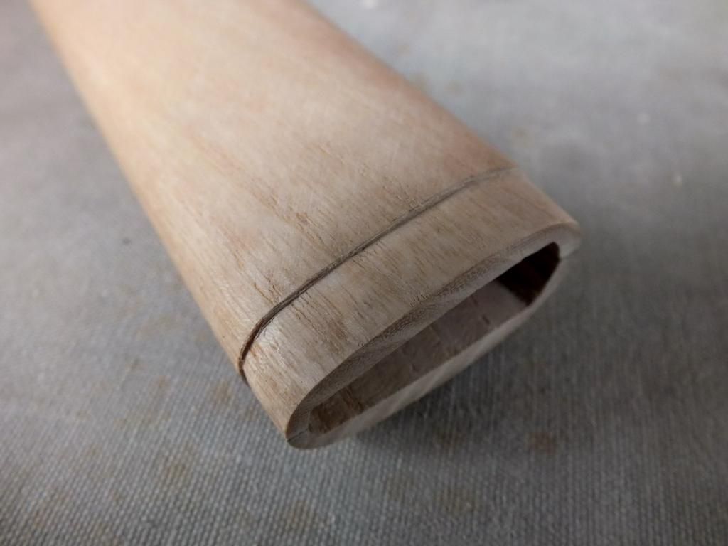

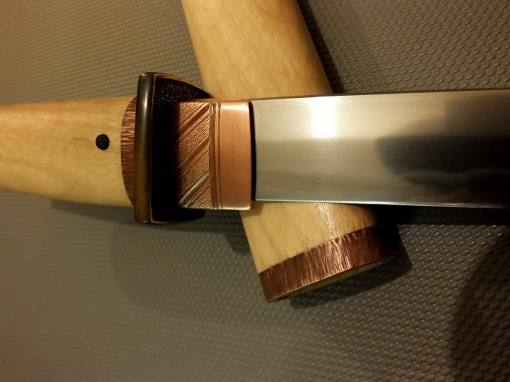

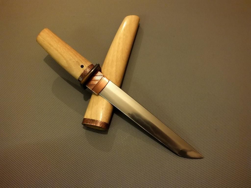

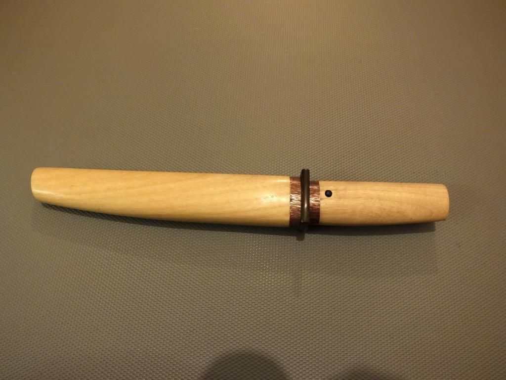

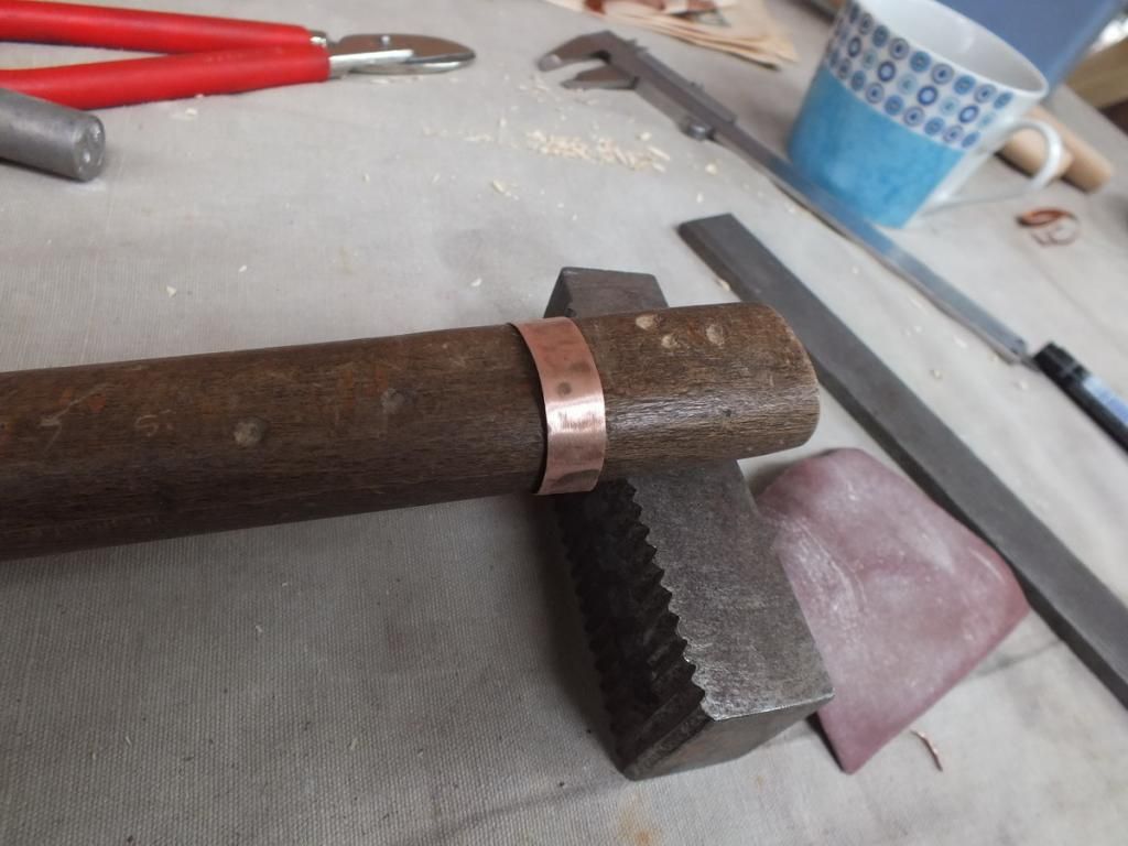

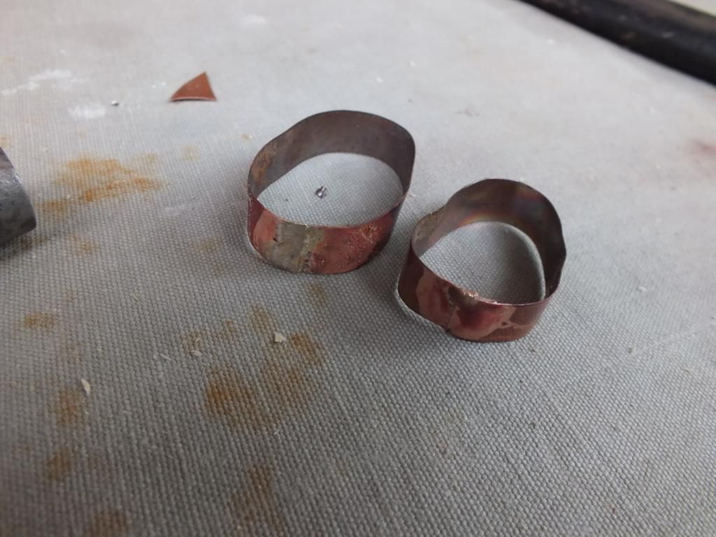

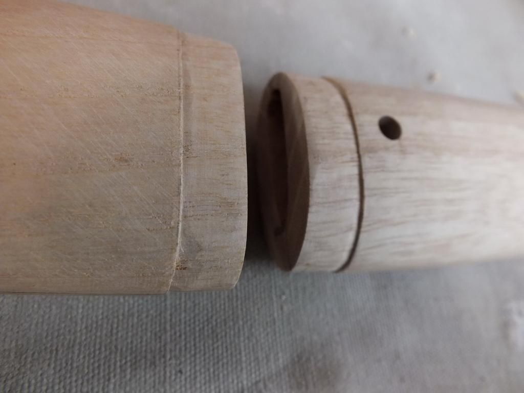

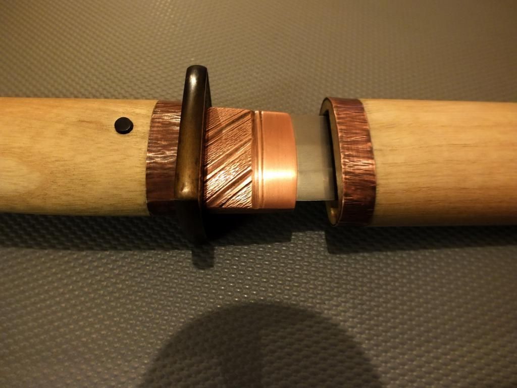

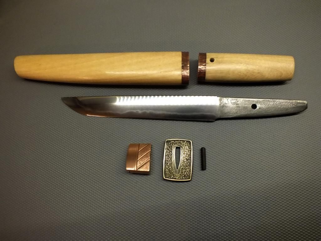

Yeni biten Shinogi-Zukuri tip bir Tanto. Çelik, eski bir eğe W2 olduğunu sanıyorum, döverek şekillendi, uca doğru kesitte daralma var. Toplam boyu 330mm, Namlu ( Nagasa) 215mm, Genişlik 30mm, kalınlık 5.3mm ( uç kısımda 3.5mm). Hamon var ancak Sori oluşmadı. Hamona çok olağanüstü zaman ayırmadım, Taner olsa çok çok daha iyisini yapardı eminim
Kullanlan ahşap, çok uzun süredir kurumuş bekleyen Dişbudak. Hem Tsuka hem de saya kısmında ağızlara bakır bilezik geçirdim. Ben çok beğendim doğrusu, umarım Sizlerde beğenirsiniz. ( Sürecin kabaca fotoğraflarını koyuyorum ama fotoğraf çekmeye biraz geç uyandım

ustam eline sağlık harika olmuş. hamon hattı da gayet belirgin görünüyor fotoğraflarda.ellerin dert görmesin

hocam bu habaki oluklarının yanındaki çizikleri eğe ilemi yaptınız yani sunları
