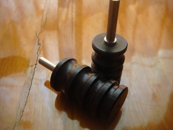

Delik araları çok uzun ve delik çapları çok büyük olmuş. Dikiş kanalı açmanın bir yolunu bulmalısın. Birde kalıplama yaparken aşağıdaki resimdeki gibi bir alet yapabilirsin. Kenarları iyice yuvarlatmaya dikkat et. Birde çok fazla kuvvet uygulama ki benim gibi deriyi zedeleme :)
salim abi teşekkürler hafta sonu bu aparatları yaparak bir kılıf daha yapacağım.

Bak şöyle ölçülü resim buldum;
Ayrıca matkapta falan kullanmak için şöyle bişey var;

S.A bu aletin agaci nedir bunlar nasil yapilir kilif yaparken kenarlar icin ilac
Şimşir ağacı kullanılabilir gibime geliyor.

Salim abi teşekkürler, düz olanı hafta sonu kendim yapacağım, diğerini sipariş ettim ( kayınço marangoz ) yapacak bakalım.

Güzel özellikle şimşir kullanabilirsiniz. Çok iyi olur.
