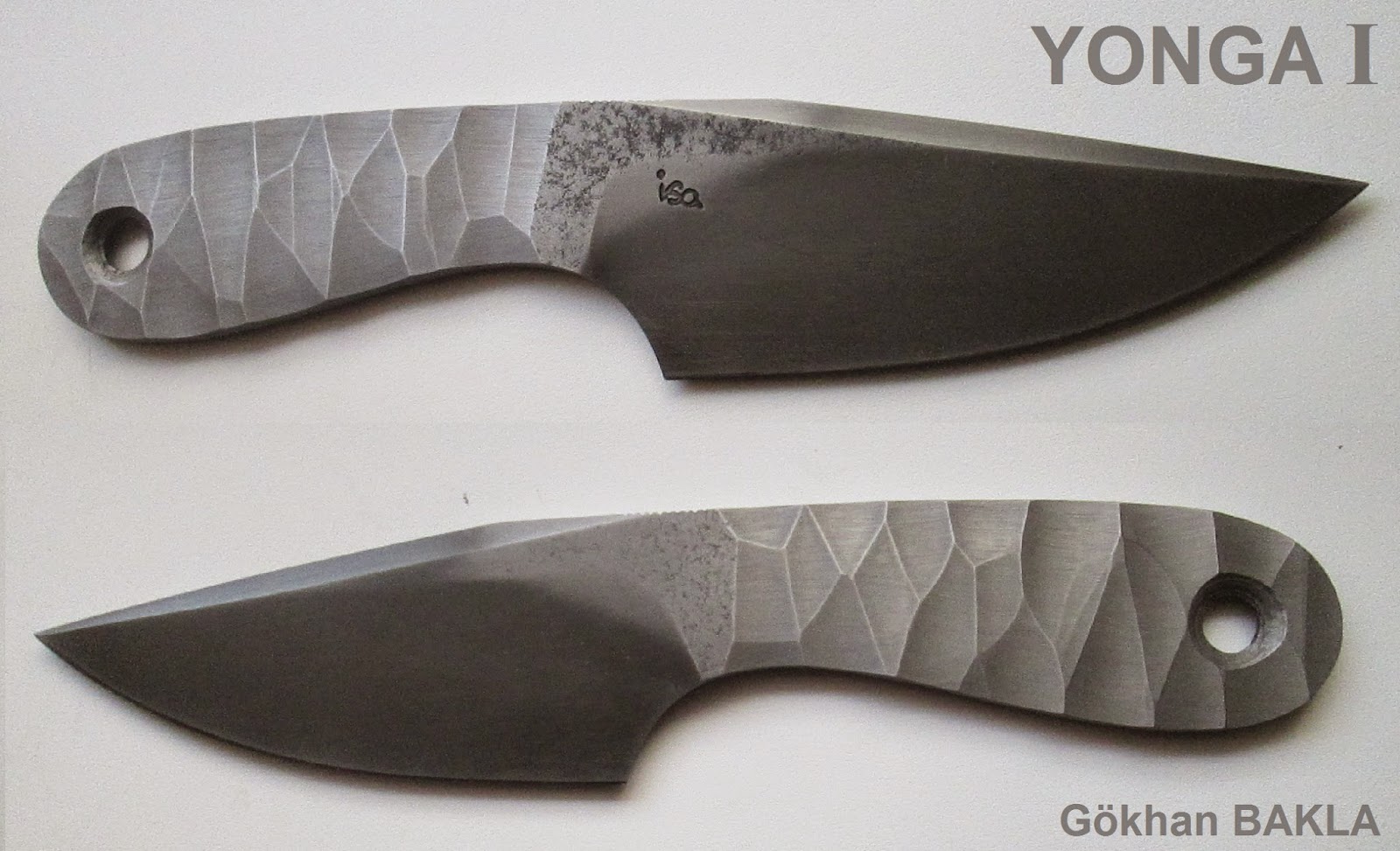

Bu da son biten bıçağım, özel bir rica üzerine yaptım.
Farklı bir tarzda olması bakımında sizlerle paylaşmak istedim. ;)
Sap kısmında rustik tarzda yongalanmış taş deseni oluşturdum.
Ağız kısmında su verme neticesinde oluşan sertlikten dolayı, asitle karatma işleminde bir renk farkı oluştu. Sertleşen bölge koyu renk kalırken sertleşmeyen bölge açık renkte kaldı. Bir nevi hamon gibi oldu.
Çıplak olmasına rağmen güzel bir tutuşu var.
Çelik            : 1070
Toplam Boy : 18,5 cm
Sap             : 10 cm
Yüz             : 8,5 cm
http://gokhanbakla.blogspot.com.tr/2014/11/yonga-i.html

ellerine sağlıK Gökhan usta, çok beğendim. saptaki deseni bant zımparada mı verdin?

Sapı nasıl yapıldı acaba? Çok beğendim.

Bu aslında Ben Tendick'in yaptığı bıçağın bir kopyası. ;)
Hocam sizinde vardı bu tarz çok güzel bir çalışmanız unuttum sanmayın ;)
Farklı ve eğlenceli bir uygulamaymış yapana kadar desenleri nasıl oturturum diye endişe ediyordum ama bir lama üzerinde az bir çalışma ile doğru yöntemi bulmam çok zor olmadı ;)
Evet Emin bant zımparada yaptım, 5 cm'lik tekerdi sanırım...
