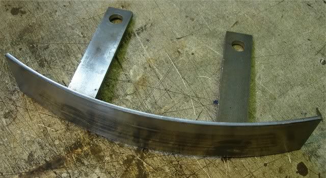

bugün bende profili çıkartım , biraz sefa hocamın çiziminden alıtı yaptım birazda youtube de izledim , ana temel görüntü haricinde bi çok çeşit varmış bende kendime göre bi orantı çıkardım. iç bükey yüzey için aklıma bi fikir geldi, hidrolik pireste ısıtıp eymeyi düşünüyorum.2adet et kalınlığı olan borunun arasında birinin içi obürünün dışı basacak şekilde. bu şekilde bıçağın inceliğinide istediğim gibi ayarlarım diye düşündüm. bıçak kesme boyu 160mm eni 45 mm kalınlık 3.8 mm kabze boy 135 mm oldu.
Ynt: honesuki denemesi
« Yanıtla #63 : 16 Kasım 2014, 19:03:07 »
Kaydırma diskine dışbükeylik ver bence. Değişik çeliklerde de kullanırsın.

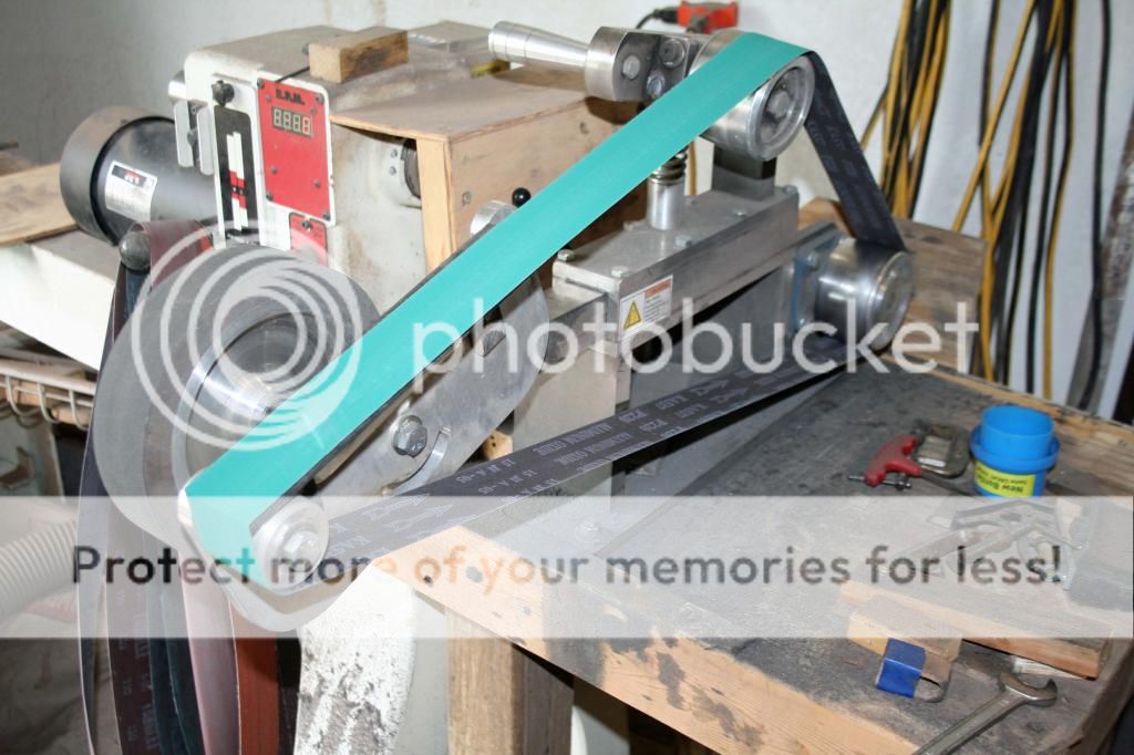

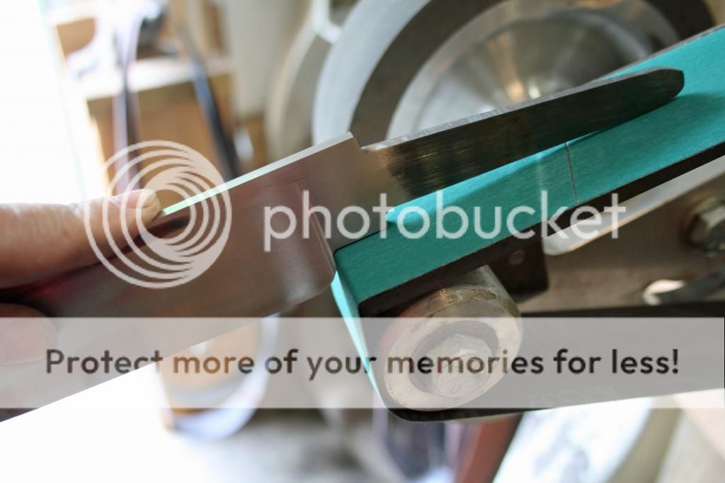

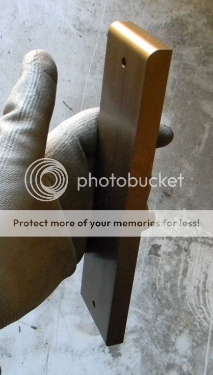

çok iyi oldu bu aparat. birinde su birinde hava soğutma yapmışlar, yüzeyde kullandıkları malzeme ne acaba.
« Yanıtla #67 : 16 Kasım 2014, 19:45:54 »
Galiba A2 (61-64 HRC) kullanmışlar ve düz olanında rikasso taşlama için de bir tarafı radyuslu yapılmış.
« Yanıtla #68 : 16 Kasım 2014, 19:48:15 »
İki tarafıda   ;)
« Yanıtla #69 : 16 Kasım 2014, 19:49:44 »
İkincisi daha mı ufak?
« Yanıtla #70 : 16 Kasım 2014, 19:56:41 »
Birini integral bıçaklarda balçak eşiğini taşlamada ikinciyi taşlama eşiği düzeltmede  ;)

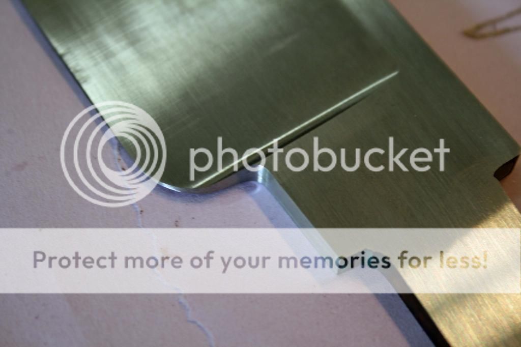

Taner ustam sen yaparsın bunu bence. Büyük radyus için aklımda bir fikir var. Sertleştirilebilir bir çelik orta noktasından yarıçap kadar bir çubuk ile sabitlenir. Çubuğun bir ucuna delik delinip cıvata veya pim ile bir yere sabitlendikten sonra zımpara makinesinde radyus oluşturulur. Merkezleme pimi elle yavaş yavaş zımparaya yaklaştırılırsa olur bu iş.  Köşe yuvarlamalar rikasso ile taşlama yüzeyinin birleştiği yerin keskin değilde daha oval olmasını sağlıyor. Aslında bıçağı güzel gösteren detaylardan biri bence.

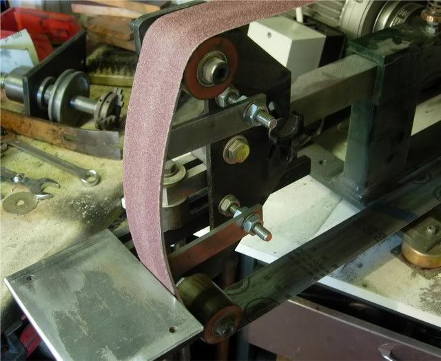

bu aparatta iyiymiş.salim ağız açmak için bi aparat ustünde çalışıyorum netice alırsam haber edecem.

Merakla bekliyorum Taner ustam. Bu arada bu Japonlar ne ilginç adamlar. Bir bıçaktan girdik konu büyüdü de büyüdü. Bence verimli bir başlık oldu.
Bu arada Metin abinin önerisi bıçağı bağladığınız aparat bir nevi mengene gibi olacak. Önce bir tarafa bir miktar ağız açılıyor sonra arka kısmına bir miktar ağız açılıyor. Ağız taşlaması bitinceye kadar bu bu şekilde gidiyor.
Aslında aşağıdaki resimdekine benzer bir aparat olabilir. Ters T (┴) şeklinde olarak yapılırsa olabilir.
