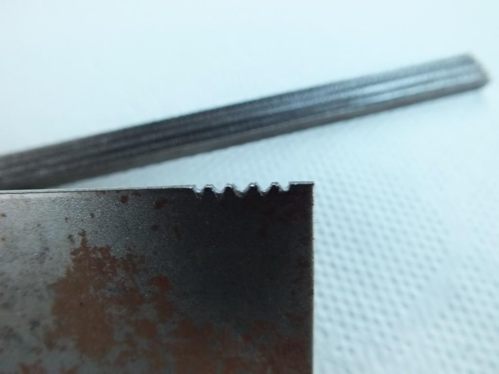

Abi, şahanesin.
Dişlerin aralığı yukardaki levhayla çalışırken mi sıkıntı oldu? Mantıken levha kalınlığına 3 yada fazla dişi sığdırmak faydalı olacaktır kanısındayım. Senin vardığın sonuç nedir?

Sefa usta hedeflediğiniz sertlik ne oldu bu eğede ? Eğeye meneviş yapılıyor mu? Yoksa su verilip bırakılıyor mu ?

Eylem Usta, tam neyi kastettiğini anlayamadım valla  ::) biraz açarsan sevinirim.
Meneviş mutlaka yapılmalı, diğer türlü ilk eğeleme işleminde dişleri orada bırakma olasılığı çok yüksek. Hedeflediğim sertlik 60 HRC üzerindeydi, bunda da sanıyorum 61-62 civarındadır, ölçmedim ama yaptığım işlemlere dayalı bir tahmin bu.

24 TPE testere ile ince plaka kesmek 12 TPE'ye göre daha iyi olur ya, ben de paralel mantık yürütüyorum. 24 TPE ile mm plaka keseken iki köşeye iki testere dişi denk geldiğinde iki tane diş de ortaya denk gelir hani. Halbuki 12'de yüzeyin ortasına sadece 2 diş denk gelir ve testere titremeye takılmaya başlar, dişler daha çabuk kırılır falan...

Anladım Ustam, dediğin gibi zor oluyor, bu malzeme zaten 1,5 mm idi. İnce malzemelerde önce eğeyi yüzeye doğru yatırıp başlangıcı yapıyorum sonra kademeli olarak eğeyi düz konuma getiriyorum sorun böylece çözülmüş oluyor. Bu arada belirteyim, bu eğeden beklentim aslında dişleri başlayıp tamamen bununla bitirmek değildi. En azından düzgün izlemeyeyi bununla yapayım, gerisini üçgen eğeyle derinleştiririm diye düşünmüştüm

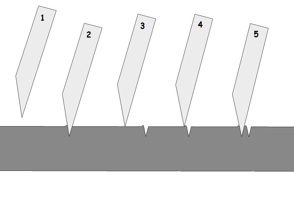

« Yanıtla #34 : 31 Ekim 2014, 11:44:01 »
Hocam elinize sağlık.
Daha bitiremedim ama bu konu ile alakalı bir teknik hakkında yazı hazırlıyordum bende ;)
Babamdan gördüğüm, bu tip demir eğesi gibi küçük aralıklı olması gereken dişleri açarken özel bir teknik kullanılıyor.
1- Keski hafif yatay bir açı ile tutulur
2- Keskiye her zaman tekrar edilebilecek sabit bir kuvvet ile vurulur. ( Bu vurma ile oluşan dişin kenarları hafif şişer ve tümsek oluşur. )
3- Keski oluşan oluktan çıkartılıp tüz olan satıha konur
4- Keski düz satıhtan hiç kaldırılmadan geri çekilir ve ilk vurma ile oluşan tümseğe dayanır. ( bu tümsek ikinci vuruş için klavuz nokta olur. )
5- Ve ikinci vuruş yapılarak yeni bir oluk açılır ve bu işlem bir biri arkasına devam eder.
Bu işlemde vurmanın kuvvetine bağlı olarak hem oluklar küçük ve büyür hemde oluk aralıkları azalır ve artar. Bunu tekniğin uygulaması hem daha hızlı hemde diş aralıkları her zaman sabit olacak şekilde çıkar. ;)

Bu tırnak açma eğesi için dikkat edilecek bir ayrıntıyı da ben paylaşayım. Sıradan eğelerin aksine bunlardaki dişler kanalların dibine kadar inmeli. Yoksa tırnaklar açılırkn dişin hizasını geçemiyorsunuz. Kanalların dibi ne kadar mükemmel bir V de olsa tırnaklarda aynı V nin keskinliği oluşmuyor.
