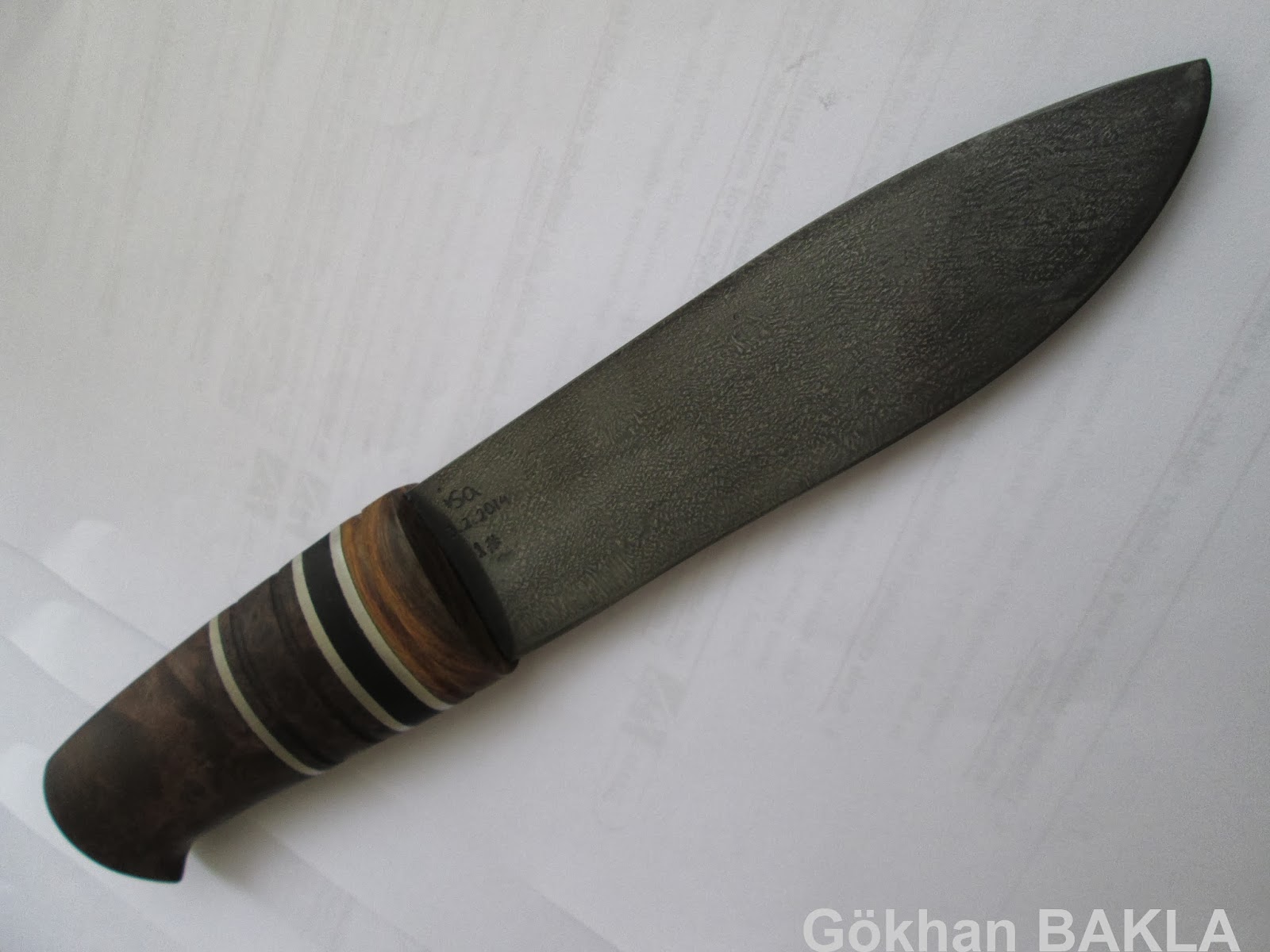

İlk pota çeliği bıçağımın sapını da bir şekilde tamamladım.
Artık kendimi ikinci bıçak için hazırlıyorum, bir şekilde bu işe noktayı koydum...
Diğer resimler : http://gokhanbakla.blogspot.com.tr/2014/03/pota-celigi-bcak-1-dmski-wootz-bulat.html

Çok teşekkürler arkadaşlar,
sapla ilgili detayları yazmamışsın :-\
Sapta; " Lignum vitae - paslanmaz - manda boynuzu - paslanmaz - kök ceviz - paslanmaz - kök ceviz " kullandım.
Gökhan usta,acaba bu çeliğin özellikleri nelerdir,sertlik,esneklik vs.
Bendeki çeliğe teknik olarak tam bir analiz yapılmadı, farazi konuşmam da yanlış olacaktır ama içerik olarak, ortalama 1 - 1,5 karbon oranına sahip bir çelik olarak düşününün. Ama şunu unutmayın pota çeliğini standart çeliklerle kıyaslamayın. İçeriğindeki demirin asıl görevi yapıyı bağlaması, esnemeyi, darbe dayanımını sağlamasıdır.
Sertlik ile alakalı olarak asıl önemli konu, soğuma esnasında oluşan dentritlerin yanlarına bağlanan karbür tanecikleridir ki burada crom ve vanadyum karbürlerden söz edeceksek bunların rockwell sertlikleri ( yanlış bilmiyorsam! ) Crom karbür 62/68 hrc, Vanadyum karbür 82/84 hrc’dir.
Yani çeliğin içerisinde kendisinden daha sert olan bu karbür tanecikleri sayesinde hiçbir çelikte olamayacak bir sertliğe sahip oluyor, ama bu dentrit yapı ve karbürler homojen olarak dağılım göstermediğinden sertlik ölçümünde tahminimce çelik içeriği ne ise o sertlik değerleri çıkacaktır.
