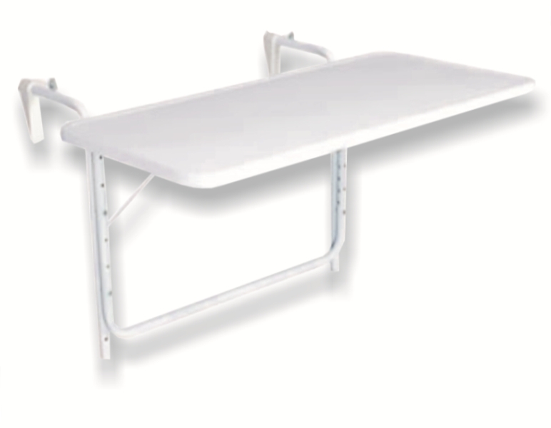

Mengeneyi işkenceler veya kazancı mengeneleri yardımı ile bağlayabilirsin diye düşünüyorum. İş bitiminde de sökmesi kolay olur. Aslında daha güzeli aşağıdaki resimdeki gibi mengene altlığı kullanabilirsin.

Salim usta, benim evin balkon demirleri bu aparatı takmaya müsait değil maalesef :(

Balkon demiri ise olay farklı tabi. O zaman da aşağıdaki sistem gibi bir şey yapıp mengeneyi ona sabitleyebilirsiniz. Ses yapmaması içinde balkon demiri ile bu aparat arasına kauçuk benzeri bişey veya eskimiş terlik altı falan kullanabilirsiniz.
