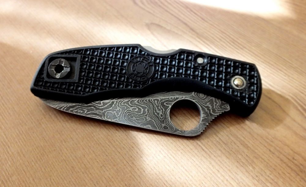

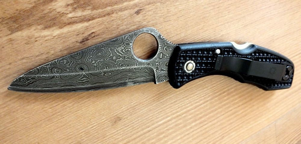

Bu arada ben eklememiştim fotoğraflarını, ama bugün Soytürkle konuşurken konuşmada geçince hatırlattı. Arkadaşın bıçağını teste kurban edince en azından çakının mekanizması atıl kalmasın ve hiç olmazsa yerine bir bıçak sürpriz olsun diyerek Damascus bir namlu yapıp monte etmiştim. Fotoğrafları ekliyorum.
