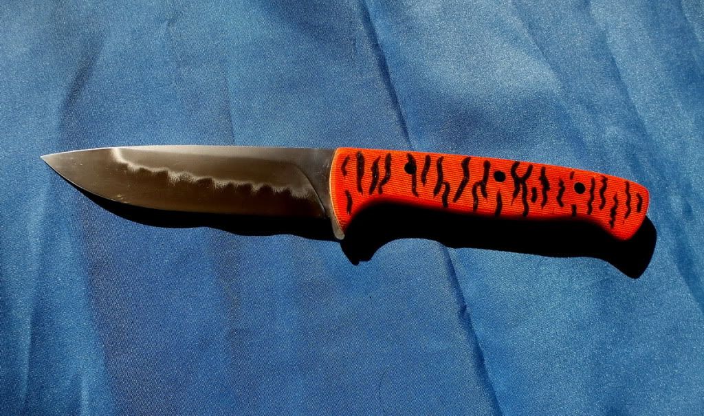

İstanbul buluşmasında Taner Usta sağolsun, bu bıçağı bana hediye etmişti. Bıçağın zaten her işi bitmiş durumdaydı, ben sadece sapını yaptım. Bu nedenle aslında işin çok azıcık bir kısmı bana ait. Bıçak CK60 ve üzerinde nefis bir hamon var. Sapta, daha önceden ürettiğim turuncu bir mikarta kullandım, turuncu olunca aklıma kaplan geldi ve üzerini kaplan deseni formunda oyup, abanoz talaşı ve epoksiyle bu oyulan yerleri doldurdum.
Taner Usta'ya buradan bir kez daha teşekkür ediyorum  ^-^

Bu arada micarta da çok hoş bir renk elde etmişsin, ne tür kumaş ve yapıştırıcı kullandın hocam?
Birde pimler nedir! metale benzetemedim de??
Ynt: Kaplan
« Yanıtla #14 : 11 Şubat 2013, 13:37:55 »
Hageden ne ki onlar?

Pimleri abanozdan yapmıştım  ;)
