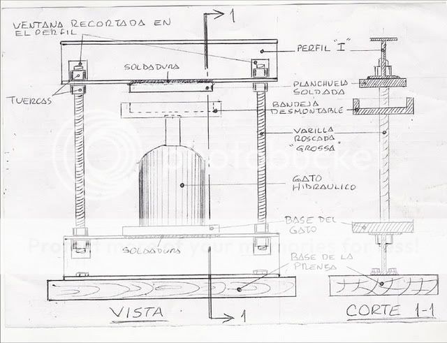

en güzel sıkıştıma şekli daha yapmadım ama ileride yapacağım u profillerden bir U şeklinde malzeme yapılır ve buna 10 tonluk bir hidrolik kiri ko bağlanır kiri konun itici koluna istenilen büyüklükte 15mm kalınlıkta sac kesilir ve buna destekleyici bayrak koyulur (artık adı herneyse) bunun altına mdf montesi yapılır alt kısımada kalıp amaclı mdf koyulur dizilme işleminden sonra kiriko ile düzgünşekilde malzeme preslenir  1 saat sonra 10 tonluk basınç altında kalmış malzeme ortaya cıkar
bu söylemiş olduğum aparat oto tamir hanelerinde kulanılan preslerin masa üstü versiyonu gibi olur.

Ozgur galiba boyle bir sey yapmak istiyorsun belki isine yarar.
