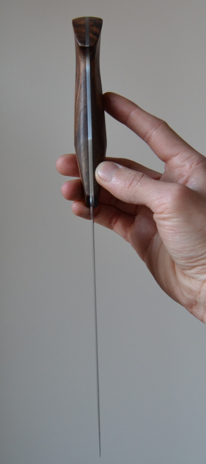

Aaaa olmadı Yasin hocam. :-[ Bizim gibi teknik bir forumda çelik nedir, sertlik nedir, yapıştırıcı nedir, perdah kaç kumda, bunları hep merak ederiz. :2up
İşçilik, dizayn, estetik falan bunlar zaten her zamanki kalitede ama değinmek istediğim asıl şey, şu görüntüye bayıldım:

Yasin hocam cok güzel bir eser yine eline sağlik. Kabza desenleri de cok guzel dizayn da harika.Yalniz fulltang bıcak pim goremedim kabzada iceriden gizli pim mi var diye dusundum yoksa sadece yapistirma mi kabza?
Teşekkür ederim  :)
Şehir dışındaydım cevap yazamadım.
4116 paslanmaz çelik ceviz kabza kullandım
Yapıştırıcı olarak morasin marka epoksi yapıştırıcı kullanıyorum.
Kabza kuyruk kısmında 2 tane gizli pim var.
Perdahta 120 kum alüminyum oksit-120-180-220 takoz su zımparası ile bitiriş yaptım.
Bende bayılıyorum bu görüntüye  :)
Teşekkür ederim Güray hocam  :)
Gizli pim var ama gizli pimi sağlamlık için kullanmadım.
Kabzayı yapıştırırken ricasso kısmına gelen kısımlar aynı hizada olsun diye kabzanın kuyruk kısmında 2 tane pim kullandım.
