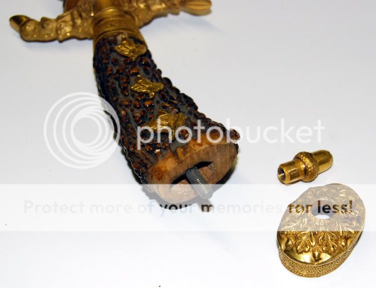

Kafayı taktım nasıl yapılıyor bulacağım  :D  :D Büyük ihtimal boyanıyor ama ne ile boyanıyor?  :-\
Sol altta bir parça var  :)

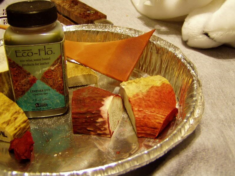

Boyayıda buldum deri boyası kullanılıyormuş;  ;D  ;D
http://www.bladeforums.com/forums/showthread.php/384911-can-you-stain-deer-antler
Saygılar...
