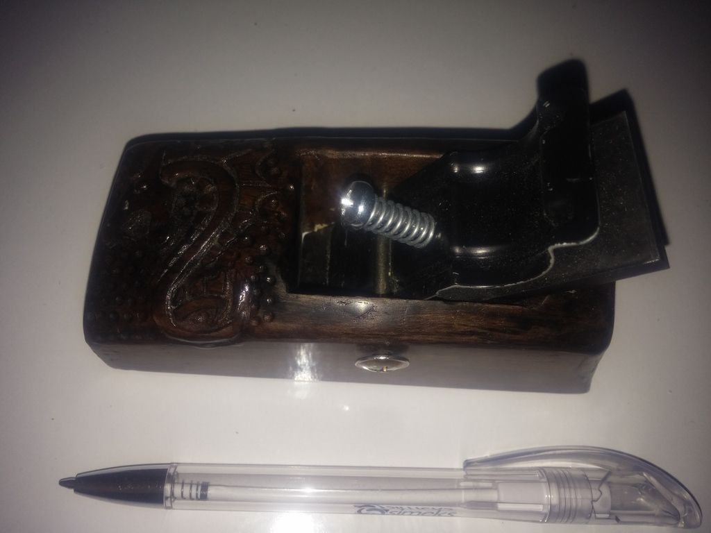

Iskarpeladan arda kalan 1095 lama
Dedemin yıldırım kurbanı asırlık koca ceviz ağacı
Şantiyeden gelme bir çeşit boru kelepçesi (ilerleyen zamanlarda değiştirebilirim bunu)
Kaynağı belli olmayan dişsiz fakat vida başlı pim  8)
Bir anda kafama esen ejderha kabartma :-[
Tesbih için topladığım andız çekirdekleri ;D
Kaplaması japon yapıştırıcı (siyanoakrilat)
Ne yalan diyeyim sanki çok eski bir alet gibi göründü bitince hoşuma gitti  :)
Isıl işlem konusunda içimde bir his var, sanki beceremedim gibi. Sertleştirmeden sonra mavi rengi görene kadar tavladım acaba çokmu oldu. Sertlik çok düştü gibi geldi bana. Neyse ölçme imkanım yok ilerleyen zamanda tecrübeye göre hareket ederim.

gayet güzel olmuş fakat sanki yarısı yok gibi rendenin.Marangoz rendelerinde o arka kısımda topuz tarzı tutamak olur ve oradan avuç içi baskı ile rende kullanılır.bu rende kısa çalışmalarda iş görür.

Boyutları hakkında fikir vermek amacı ile;

kalem kadar küçükse bu tasarım başarılı.Ben marangoz rendesi kadar zan ederek arka tutamak kısımsız ergonomik olmaz diye düşündüm.

Kalem sayesinde meseleyi daha iyi kavrayabildim. Koca bir alete bakar gibi bakmıştım ama detaylar sandığımdan çok daha inceymiş.

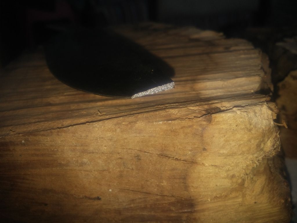

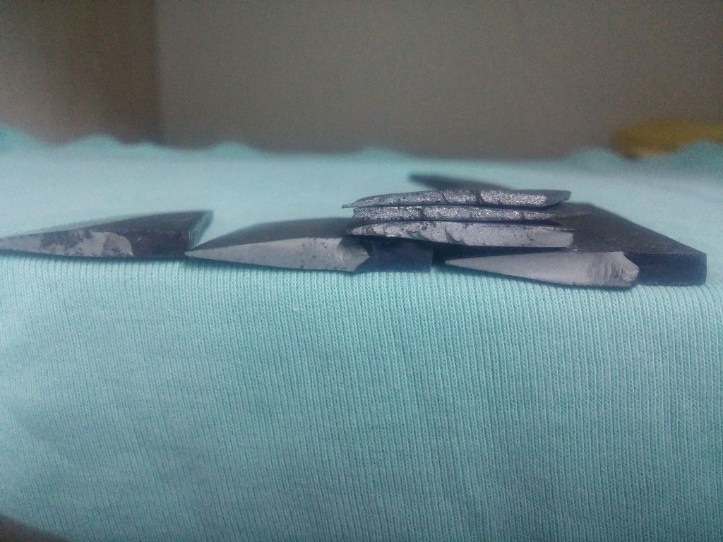

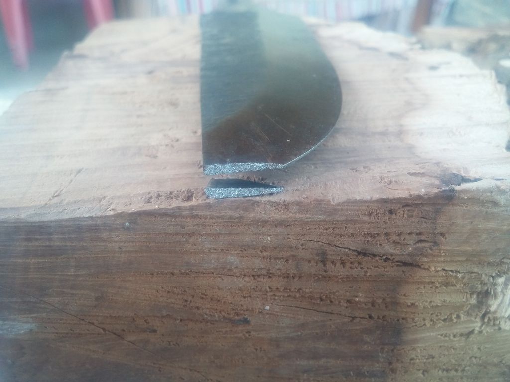

Konu kirliliği olsun istemiyorum. Daha önce bu konuda bahsi gecilen civa celigi ile ilk bıçağımı dövdüm, sertlestirdim, eğe testinden geçti ve menevişledim. Ağız ve yakin çevresi sari sirt ve sap birleşimi mavi renk alana kadar.
Sap takma aşamasına geçmiştim ki balçak takmak istedim. İşte balçak takma aşamasında ucunu kirdim(kütüğe saplamıştım neredeyse zorlanmadi bile  :D 8)) ve resimler karşınızda. Sorun menevişde mi yoksa sertlestirmede mi?

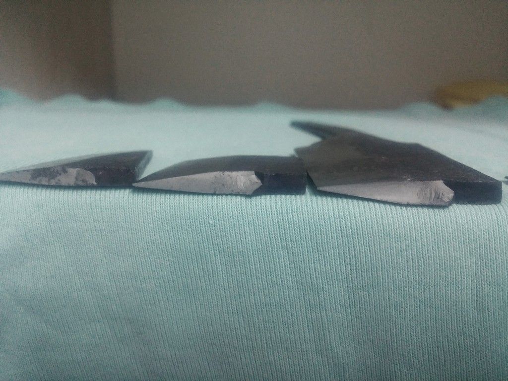

Son fotoğrafa bakınca kaba taneli bir iç yapı görünüyor. Büyük olasılıkla su verme sıcaklığı yüksek olmuş. Menevişleme sorunu da beraberinde olabilir belki ama zaten yapı böyleyse çok önemi de yok. Yeniden normalizasyon yapılır işlem tekrarlanirsa durum kurtarılabilir.

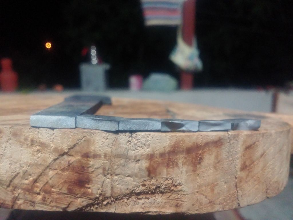

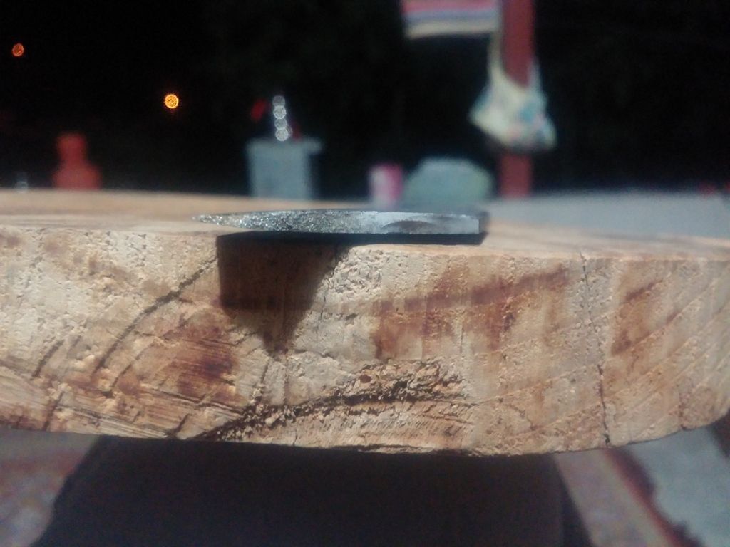

Hocam dayanamadim tamda siz cevap yazarken küçük bir kirma testine giriştim ve su verme sicakligini çok aştığımı anladim. Hatta  ayni yöntemle su verdigimbaska bir bicak profilimi kirdim. Farkettim ki ağızda ve sirtta tane büyüklükleri farkli. Sanirim sıcaklığı hem ayarlayamadim hemde homojen dağıtamadım.

Ders niteliğinde fotoğraflar gerçekten. Özellikle son fotoğraf çok belirgin bir örnek. Keşke kırıma girmeden işlemi tekrarlasaymışsınız, ama bu örnekler bence işin kendisinden daha kıymetli. Ağızda sıcaklığın yükseldiği çok belirgin. Hem geçmiş olsun hem de teşekkürler bu örnekler için  ;)

 :2up :) :) Teşekkurler hocam. Çıkan sonuç şu ki eğe testi yaniltici olabilyor. Bu tanelerle bicagi bitirip kullanmaya başladığımı düşününce ... ??? ??? ??? Düşünmeyeyim en iyisi.

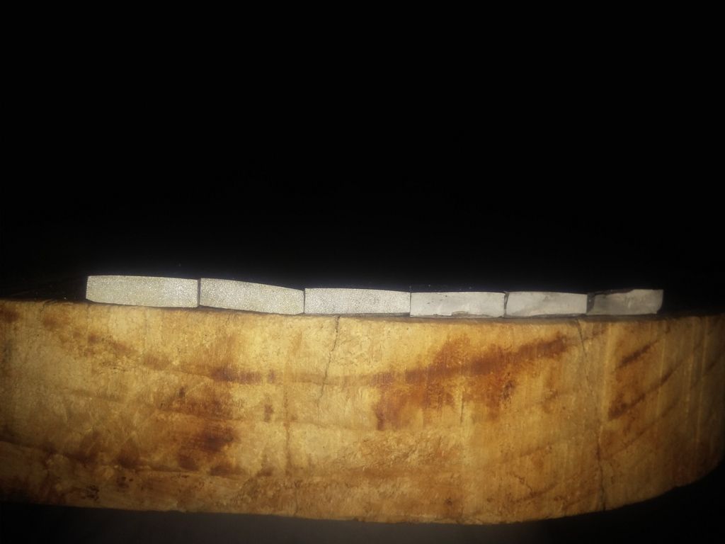

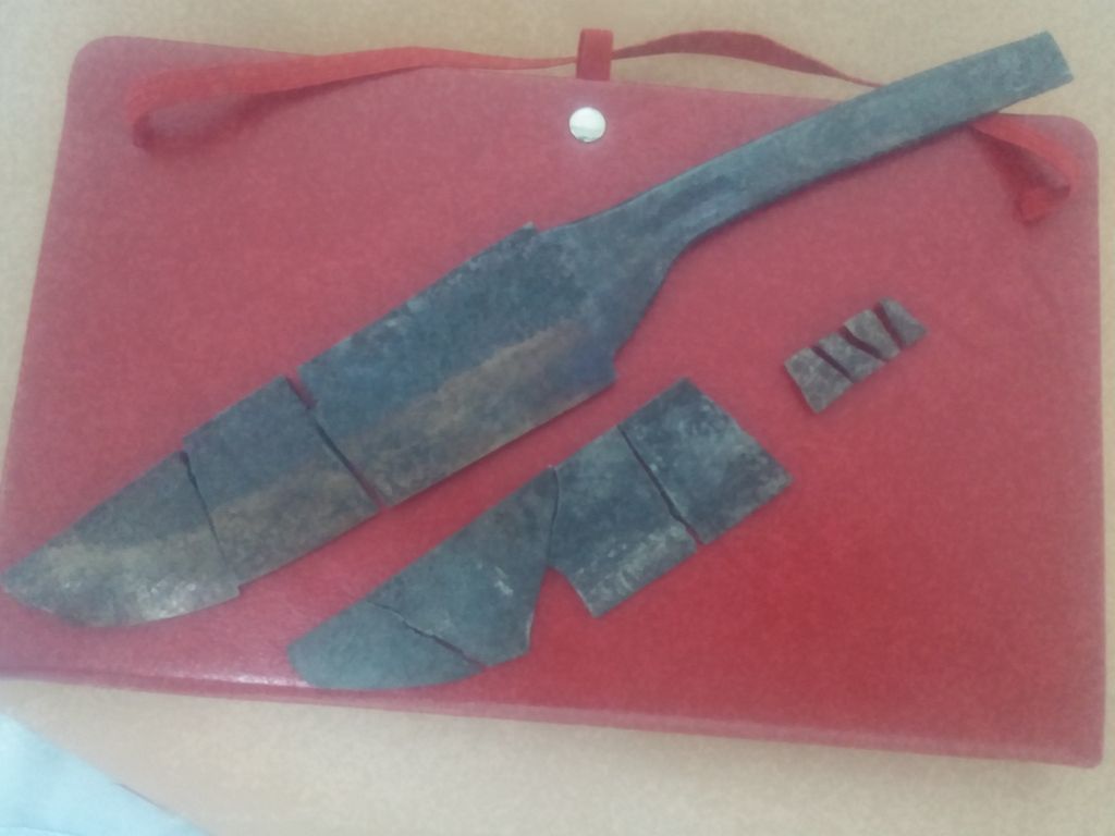

Konuyu dagitmamak icin burada yazayim. Kirimdan sonra o hizla bir bıçak daha döveyim dedim. Elimin altinda yağ yoktu. Yayla suyu fazla soğuk geldi sanirim, catlaklar oluşmuş. Catlak oluşan yerler meneviş renginden anlaşılıyor. Sap takma aşamasında üç parça oldu. . . (hiç üzülmedim emin olun)
Iyi yanı bu kadar kirimdan sonra çeliğin ocaktaki renklerine alıştım.  Tane büyüklüklerini gördüm. Tam herşey oturmuştu ki Gaziantepde çalışmaya basladim evden uzak ocaktan uzak. Artik ilk bıçağı ne zaman döver bitiririm kismet.  Malzeme K510 civa çeliği.
Ocakta sicaklik ayarlayamayanlarin mutlaka yapmasi gereken bir test kirma testi. İlk elden tecrübe ettim. Bir bicak sapi kadar malzeme bile yeter artar.
