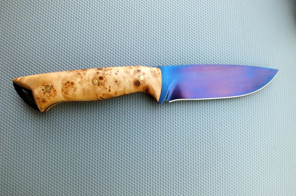

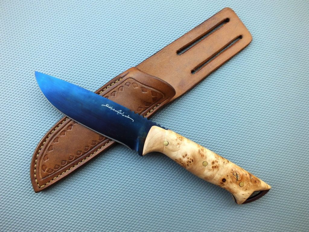

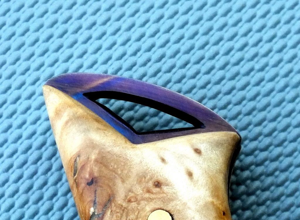

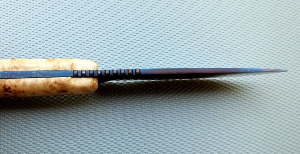

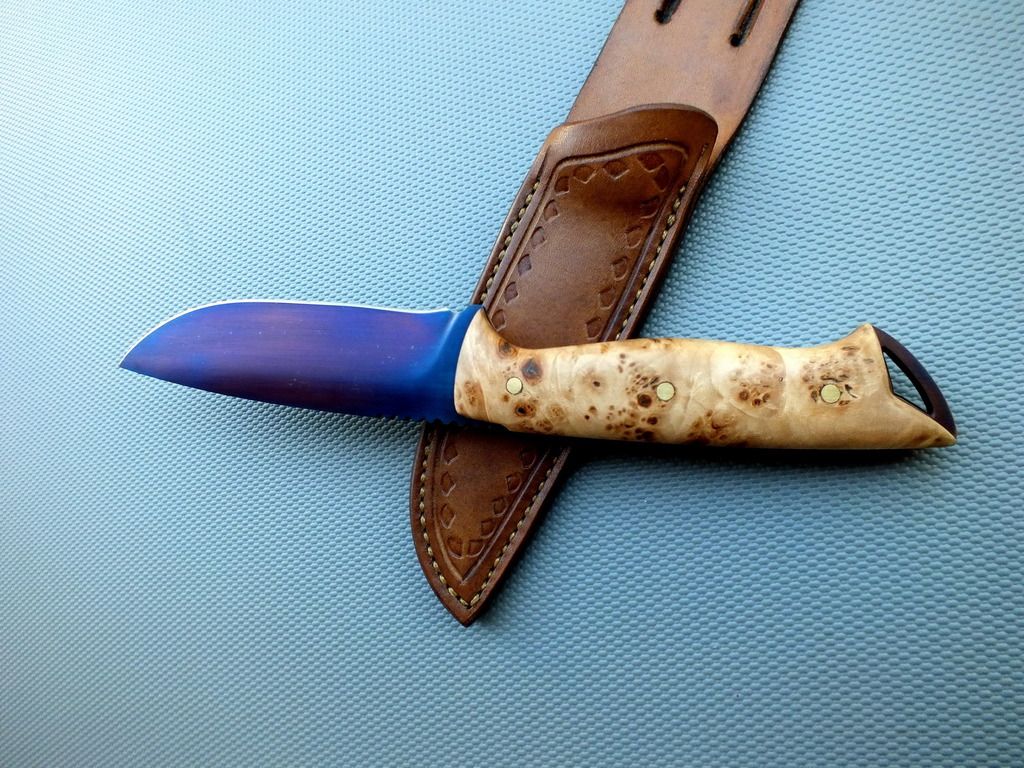

Kaba işlerini yaylada yaptığım ve ince işlerini yeni bitirdiğim bıçaklardan birisi, bir av bıçağı. Malzeme 80 CrV2, nam-ı diğer, daire testere çeliği ve daire testereden kesilmiştir. Anlatılacak çok detaylı bir işlemi yok, yine elde başlayan ve elde tamamlanan bir iş, bant zımparaya girmedi. Yüzeydeki renklendirme meneviş renkleri. Sap ahşabı, akçaağaç yumrusu. ( sap kuyruk boşluğu kıl testereyle açıldı). Bolca fotoğraf ekliyorum.
Çelik: 80CrV2
Toplam Boy: 240 mm
Namlu : 120 mm
Genişlik: 33 mm
Kalınlık: 4 mm
Sap: Akçaağaç yumrusu
Su verme: 850 Derece ( ısıl işlem yağında)
Menevişleme: 275 derece.
Kadir...

Bıçağa rengini Nasıl verdiniz
Karartmadan hariç bir şey var mı?

kuyruk boşluğu çok yakışmış..
Karartma değil ( asit vs kullanmadım) sadece menevişlemenin renkleri, menevişleme sırasında, temiz yüzeyde sıcaklığın etkisiyle oluşuyor.

maşallah hocam çok güzel bu ara kazenin sonundaki detaylar çok hoşuma gitmeye başladı özellikle Mehmetin blue O2 sinde ve şimdi sizin bıçağınızda artık kopya çekersek kızmayın :))  yalnız ben bişeyi merak ettim bu meneviş rengini bırakırken namlu tamam onda sıkıntı yok ama kabze kısımlarındaki maviliği nasıl koruyosunuz kabzeyi yaparken forum verirken meneviş rengi gitmiyormu??
Ynt: Av Bıçağı ( 80CrV2)
« Yanıtla #8 : 28 Ağustos 2016, 20:28:43 »
Hepinize çok teşekkür ederim, sağolun.
Erdoğan, menevişi yapmadan önce sapı bitiriyorum ( yapıştırmadan sadece pimle duruyor) sapın tüm işi bittikten sonra menevişleyip sapı yapıştırıyorum ve artık zımparayla bir iş yapmıyorum. Böyle oluyor.

Hocam bende bikere boyle bi calisma yaptm namluyu karartacaktim aynen bu sekilde kabzeyi bitirp sonra namluyu karartip yapistirdim fakat buseferde disari taşan epoksiyi temizlerken karartiyi sildim. Busefer kabzeyle bir soktum asite:)
« Yanıtla #11 : 28 Ağustos 2016, 21:18:59 »
Sağolasın mehmet.
Erdoğan, epoksi kürleştikten sonra ( sertleşmeden önce ) saf asetonla silersen sorunsuz bir şekilde temizlenir.
