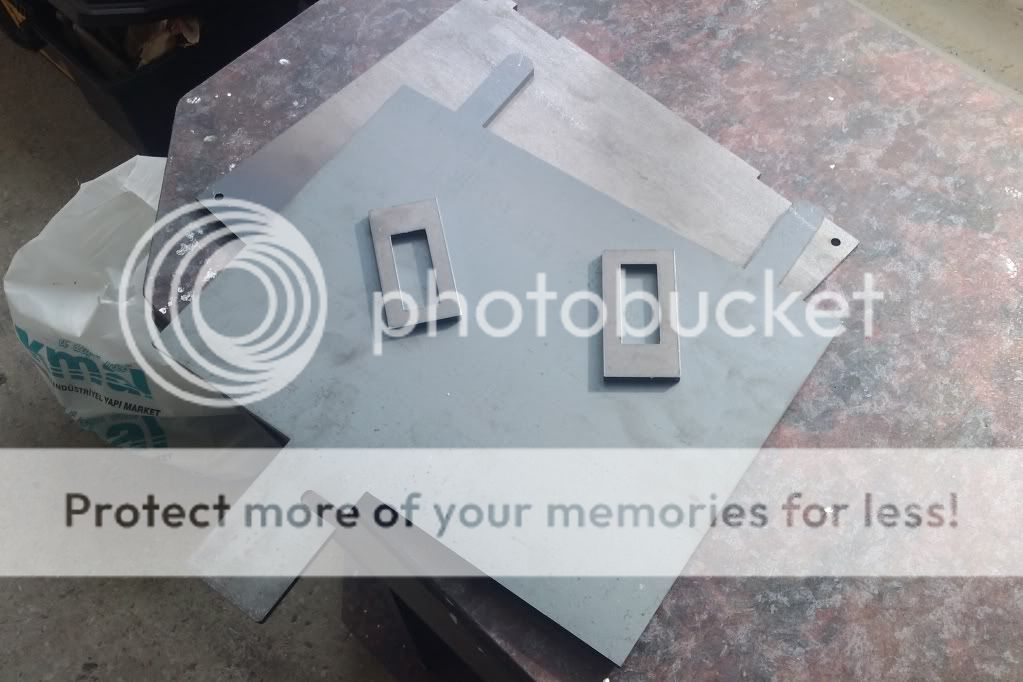

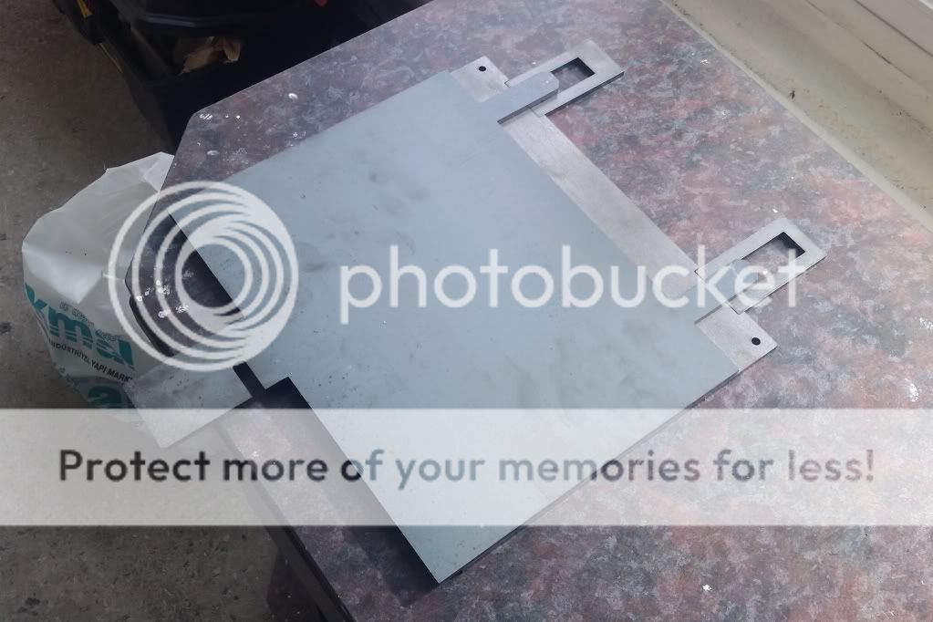

Ynt: KYDEX KILIF YAPIMI
« Yanıtla #59 : 06 Ocak 2012, 21:42:23 »
Bende bir suru agiz,burun eyme tuhaf bakislara,bir suru aciklamaya maruz kalmama ragmen aramalar
sonunda hatirla boyle texasknife dekilere benzer bir sey kestirebildim
foam sungeri bulmustum sadece kaynak yaptirip boyamak kaldi
bakalim ise yariyacakmi...
