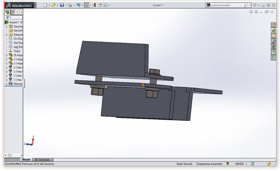

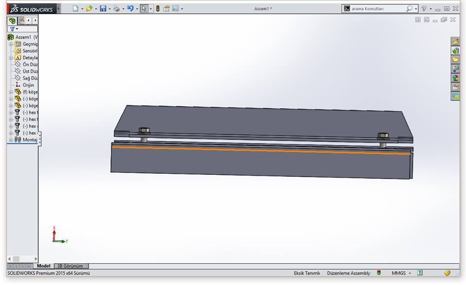

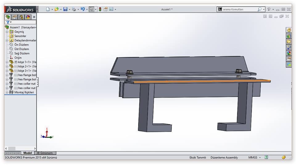

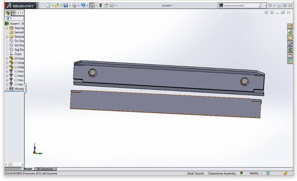

Saygılar arkadaşlar yine forum ile alakası olmayan bir konu ile karşınızdayım .Bu konumda 1mm 2mm 3mm metal veya aleminyum sacları kıvırmak ve şekil vermek için kullanacağım bir aparatı sizlerle paylaşacağım bu günlük sadece solidworg çizimlerini paylaşıyorum yarın akşam bitmiş halinin resimlerini paylaşacağım

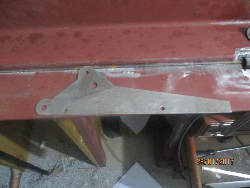

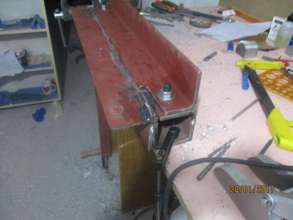

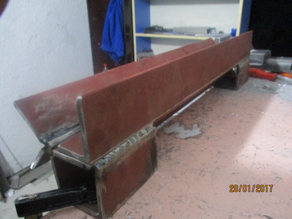

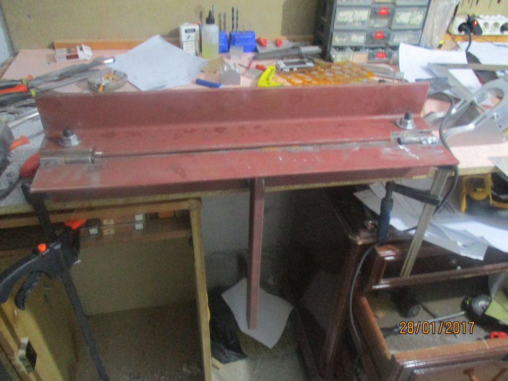

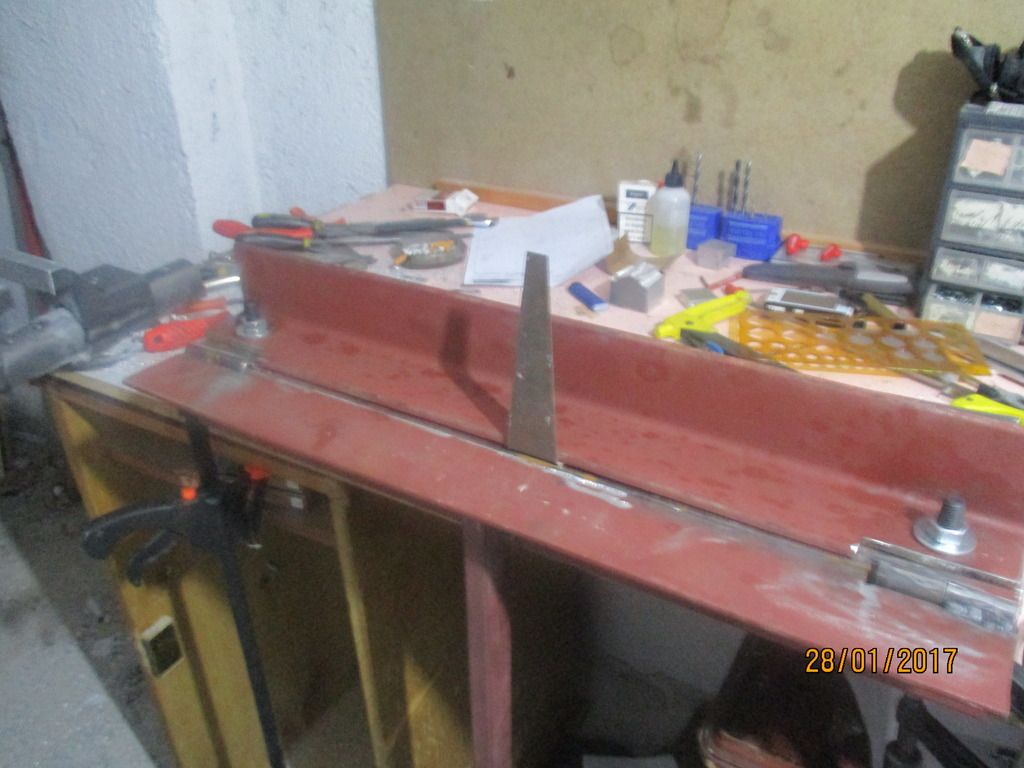

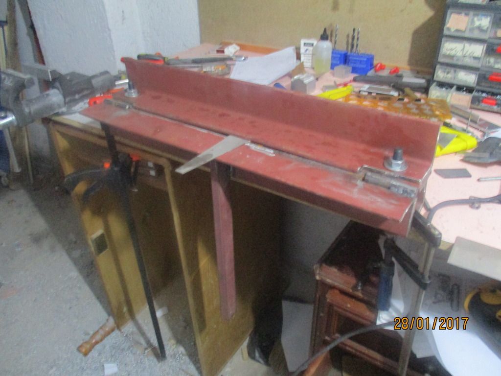

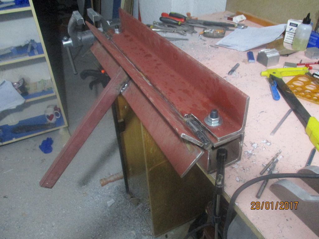

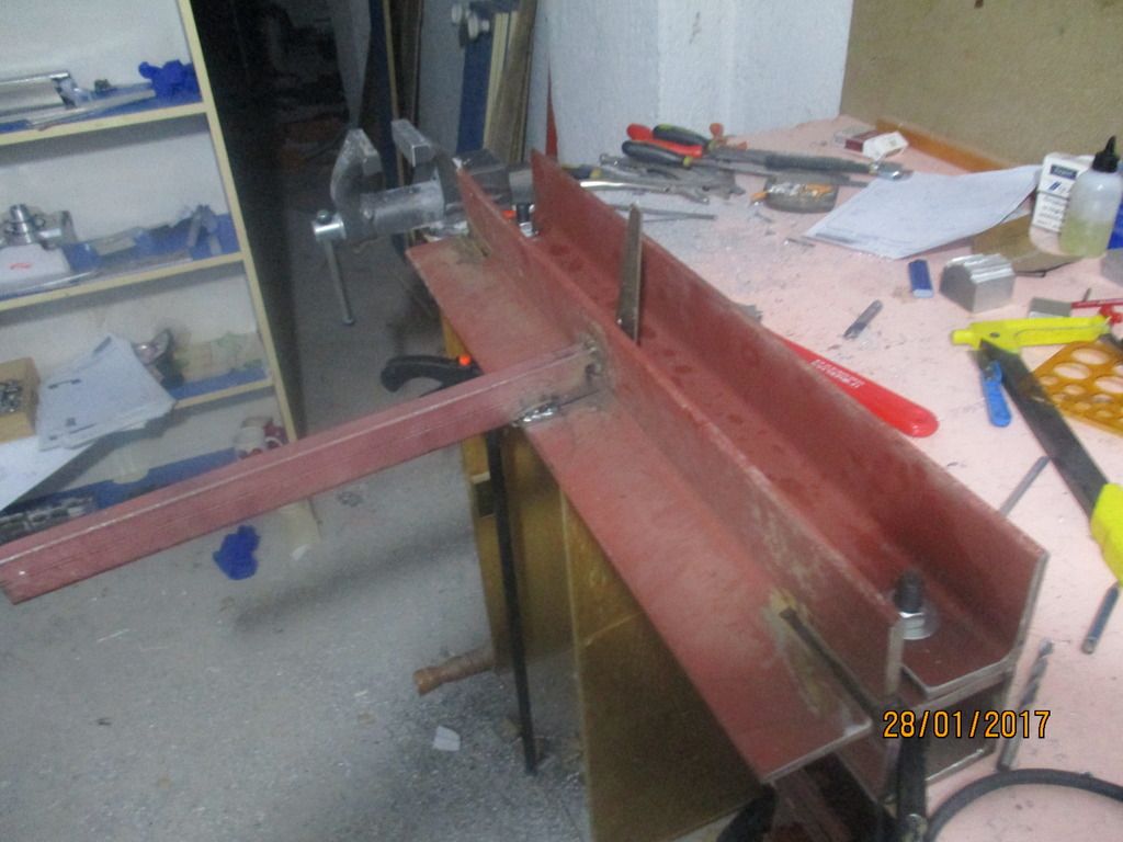

Arkadaşlar huzurlu akşamlar yaptığım aparatın imalat resimlerini çekmeyi unuttum beni mazur görün. 8*8 cm 5mm et kalınlığı 70 cm uzunluğu olan sac bükme aparatımı begenilerinize sunuyorum ve yorumlarınızı bekliyorum atladığım unuttuğum gözünüze takılan biryer var ise çekinmeden söyleyin saygılar

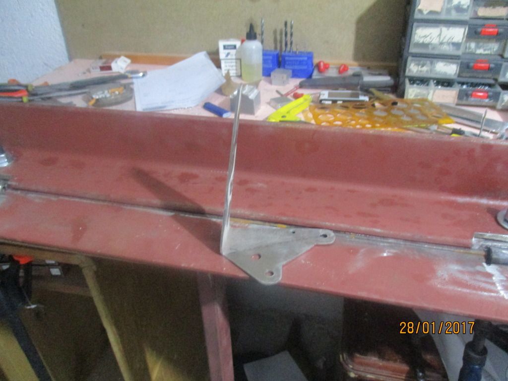

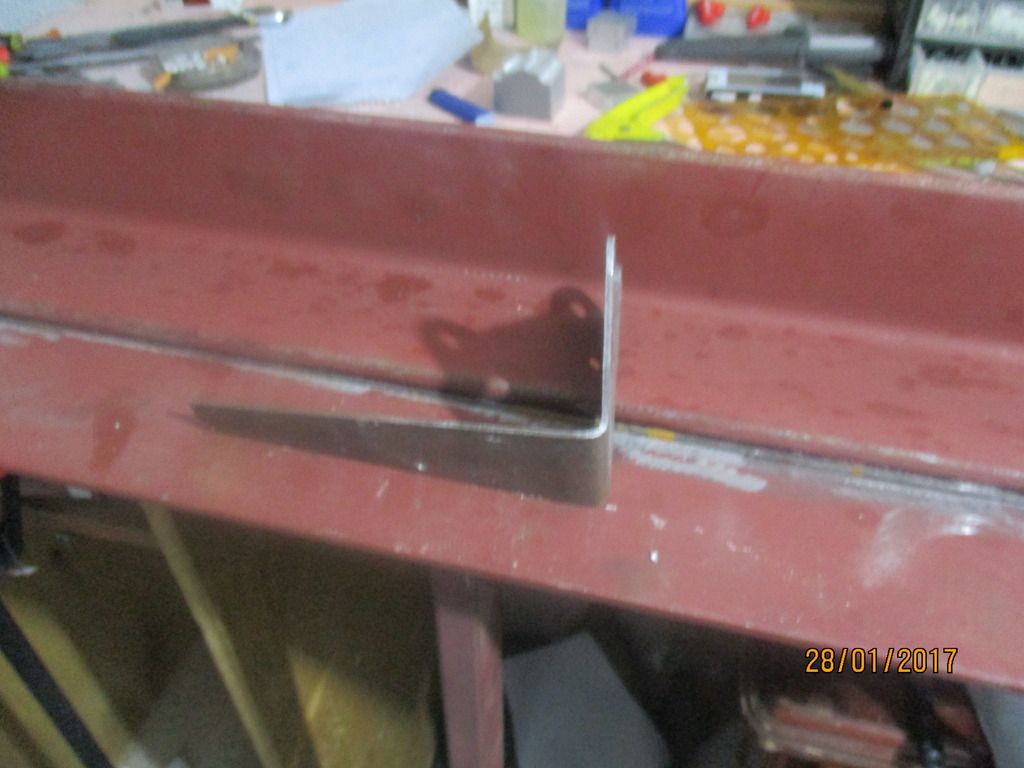

Deneme amçlı büktüğüm 3mm metal sac saygılarımla

Büküm radiusu fazla olmamışmı acaba  ::) sanki üst büküm tablasını ayarlı yapsanız daha keskin köşeli bükümler yapabilirsiniz gibi. Bu radius Sizin için yeterliyse sorun değil.
Dostum evet radyus biraz fazla dün sıcağı sıcağına deneme yaptım radyus u o sebepten fazla üst tablanın radyus ağzını açı ile keskinleştireceğim ozaman daha temiz bir kıvrım olacak
