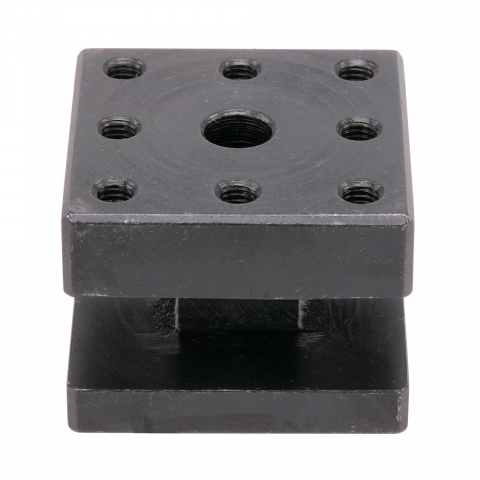

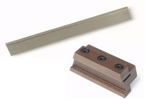

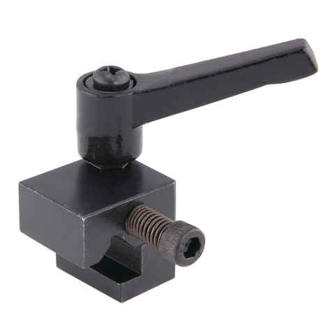

Arkadaşlar mini torna makinası için (optimum 140x250) frezede, aşağıdakine benzer aparatlar yapmak istiyorum:
Araba stop u:
Trapez bıçak kateri:
Kalemlik:
Bu parçalara uygun, frezede kolay işlenebilecek ne tip bir çelik aramalıyım?
Şimdiden teşekkürler...

Lama şeklinde var mıdır?bir bilgim yok ama, Civa çeliğinden çok iyi aparat olur kanısındayım. İşlenmesi kolay ve ısıl işlemle de gayet iyi sertlik alıyor. Ustalar daha iyi yanıt verecektir. Bir de 4140var yalnız ben hiç kullanmadım :-\

Bu torna 7/10"  diye geçen tornalardan daha küçük o yüzden ne yurt dışı sitelerde ne burada aparat bulamadım.
Onlar yanlış anlamadıysam takım çelikleri diye geçiyor ve bu tip aparatlar için ısıl işleme gerek var mı bilmiyorum.
İmalat çeliği diye geçenlerden olmadı sanki.
