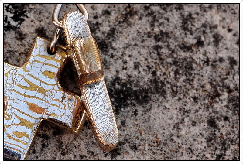

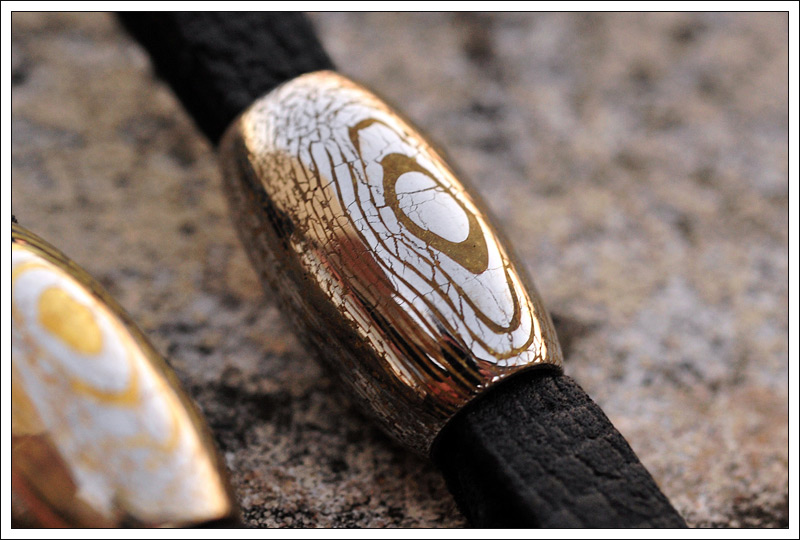

Herkese tekrar merhaba;
Bir süredir hem bıçağımla hemde kendimle ilgilenemedim. Ama dün biraz daha ilerleme kaydettim. Şu bir gerçek elde zımpara işi gerçekten adamı öldürüyor. Ve daha çok zımpara işi var. Kabzanın son halini eklemeye çalışıcam. Şu ana kadar doğrusuyla yanlışıyla birşeyler yapmaya çalıştım. Azbuçuk bişeylerde öğrendim sayılır. Şu anki hali ve bundan sonraki ihtimaller hakkında fikrinizi almak istiyorum. Bu arada sehpasıda tamamen benim fikrim benim imalatım...
Umarım birşeyler başarabilmişimdir.
Herkese saygılar.

Ynt: Kabza Yapımı için Yardım Talebi...
« Yanıtla #24 : 13 Aralık 2010, 22:05:35 »
Bunlarda devamı. Hem flaş'lı hemde flaşsız çekmeyi denedim baya fark var...
