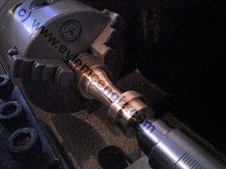

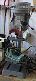

Aşağıda  zımpara taşını sütunlu matkap ile çevirmek için yaptığım adaptörü göreceksiniz.
Benim elimdeki bir kaç zımpara taşının her birini ortasındaki delik 20 mm olduğundan böyle bir adaptörü yapabileceğim aklıma geldi. Sütunlu matkabıma en fazla 13 mm'lik uç bağlayabiliyorum. Demek ki bundan ufak çapta bir ucu olan şeyleri çevirebilirim.

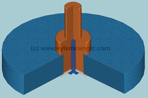

Böylece aşağıdaki parçayı tornada ürettim. Ortasında 24-25 mm, taşın bağlandığı uçta 20 mm, matkaba bağlandığı uçta 12 mm çapta olan ve taşın olduğu tarafın ortasında metrik 4 civata için kılavuz çekilmiş bir parça bu.
Montajı: Adaptöre taş takılır, uygun bir pul ve civata ile taş adaptöre sabitlenir.
Adaptörün tornada yapımı
Parçanın görünümü
Kesit
Kullanım

Eylem bana kalırsa bunda çok dikkatli olmalısın, eğer taşın üzerinde yazan devir sayısıyla matkabın devri birbirine uymuyorsa kesinlikle denememeni öneririm. ayrıca taşın korumasıda yok ???
Ynt: Matkap için zımpara taşı adaptörü
« Yanıtla #2 : 22 Aralık 2009, 01:33:19 »
Aman tanrım Eylem, bir parça tesirli taş bombası yapmış olabilirsin, gerçekten Sefa'nın sözlerine kulak ver....

Aslında genel olarak taş kullanımı son zamanlarda kendini zımpara kullanımına bırakmaya başladı dünya çapında. Biliyorum Türkiye'de per bu söz konusu değil ama taş motorları polisaj keçeleriyle birlikte en tehlikeli aletler. Ben bu işi merak saldığım ilk yıl bir taş motoru almıştım, sonra taşın ne kadar tehlikeli olduğunu öğrendiğimde hemen bant zımpara yapmaya başladım. Bu  arada taş motorlarında (doğru kullanımda) taş ancak 20-30 derece dikine açıklık görür, gerisi koruma içindedir. Sanayide tüm koruma sökülür biliyorum, ama gerçekten her seferinde gördüğümde tüylerim ürperir. Seninkinin durumunda ise taş yatay konumda 360 derece korumasız  ???, aynı şekilde spiralin korumasını sökmek de aynı derece tehlikeli. Ancak sütun matkabının devirleri taş makinesinin devirlerine pek çıkamaz, sanmıyorum, ayrıca sütun matkabının rulmanları yandan basınca pek dayanmaz biliyorsundur.

Kullandığım Karbosan taşın devir limiti elde 3800 d/dk, destekli 4500 d/dk diye geçiyor. Matkap ise azami 2600 devirlere çıkabiliyor.
« Yanıtla #9 : 22 Aralık 2009, 22:53:55 »
Karbosanın yeşil sert maden bileme taşıysa bu devirde büyük olasılıkla taşı yersin, gri olansa sorun değil ama o da sert maden bilemez
  • 9552
« Yanıtla #10 : 22 Aralık 2009, 23:42:05 »
Yeşil, silisyum karbür içerikli bir taş bu. Taş yeniyor gerçekten de...
