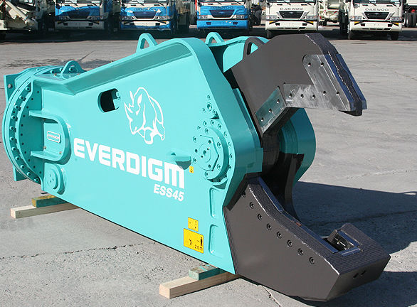

Selamlar sanayici bir arkadaşım excavator ucuna takılan aşşağıdaki gibi bir aparatın kesme bolumundeki giyotin bıcaklarının ne çeşit bir çelikten yapıldığını sordu. Kendisi dev lastiklerin geri donusumu için giyotin benzeri bir makine yaptırmayı planlıyor. Yani bu giyotin eski lastiklerin parçalanmasında kullanılacak. acaba bu konuda bilgisi olan varmı tesekkurler

D2
Plastik kırma makinelerinde genellikle kullanılıyor.

Benim bildiğim yekpara canavar bir çelik yerine direkt üstüne bol manganlı bir çelik giydiriyorlar çoğu yerde, hem ucuza geliyormuş hemde iyi iş görüyormuş, yinede farklı malzemelerden de olabilir araştırmak lazım
