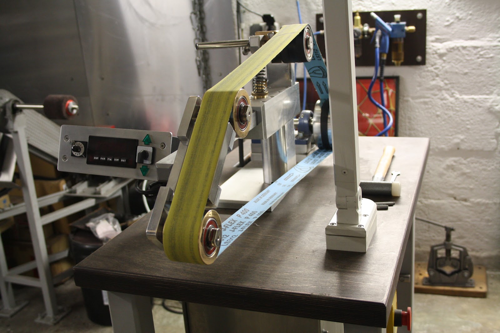

Merhaba Arkadaşlar,
bu proje 2008de geçekleşmişti, belki bazı fikirler umarım işinize yarar!
Bant: 50x2000mm, devir kontrolu 0-50m/s.malzemeler: alüminyum ve paslanmaz çelik….

Yakışıklı bir makine olmuş. Titiz çalışmanız burada da görülüyor.
Ben daha komplike makineleri seviyorum. Kayış kasnak kullanmadan motor üzerine monte edilmiş parçaların olduğu bir makine tercihim. Kullanışlılığı (örneğin yan yatabilmesi) daha güzel oluyor.

Elinize sağlık.
Motoru süren devreden bahsedebilir misiniz? Çok teferruatlı görünüyor, merak ettim haliyle.  :)
Haklisiniz yan yatamıyor )),
ama.. kullanışlılığı: titremesiz işleyişi harika, çok rahat/basit Motor değişimi mümkün, zimpara bantı değişimi aletsiz 5-7 saniye sürmüyor.
Motor AC 380V 1,5KW 1400 devir, Tekerlerin transmisyon oranı (1400 devir Motor) bant süratin 50m/s hızı bulmasına yönelik yaptım. Motor a…Lenze marka frekans değiştiriciye (3KW) bağlı, FD`nin dijital çıkışına dijital gösterge (bant süratı m/s) bağladım.
