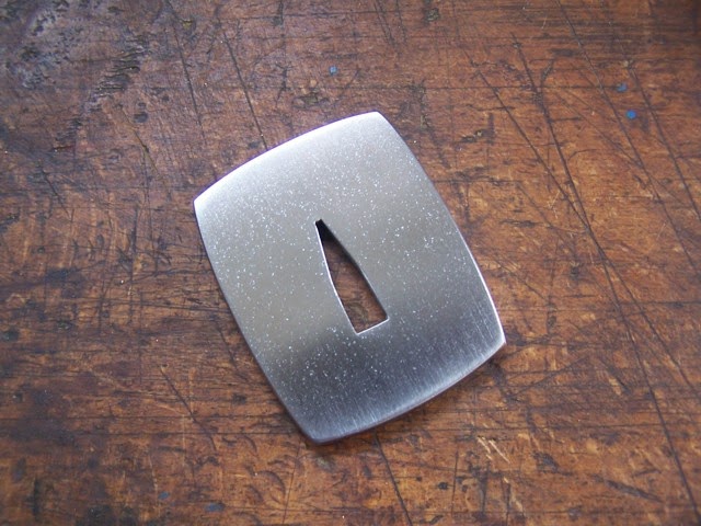

Kullanılan Malzemeler;
Sap (Tsuka) Afrikan Grenadil Ağacı 30cm, Habaki 2mm Bakır, Koruma (Tsuba) 6mm Demir, Fuchi Tunç, Seppa Bakır.
Umarım fotoğraflar yapımı izah eder;)

Çok temiz hatlar ve titiz bir çalışma, öncelikle tebrikler. Dikkatimi çekti, Tsuka birleştirmesini keşke tam ortadan yapmasaymışsınız, genellikle bir taraf tam Mekugi ölçüsünde oyulup diğer taraf sanki bir kapak gibi üzerine yapıştırılıyor. Bu şekilde daha sağlam olduğu düşünülüyor, bildiğim kadarıyla geleneksel yaklaşım da bu şekilde. Tam göremedim sormak isterim, Seppa ve Habaki birleştirildi mi acaba ( lehimlendi mi) yoksa fotoğrafta mı öyle görünüyor? Biraz modern çizgileri var ama keşke Tsuba dış kenarlarını ( Mimi) Sukinokoshi stili şişirseydiniz görüntü çok daha hoş olabilirdi. Devamını da sabırsızlıkla ve bekliyoruz, öyle sanıyorum ki bu fotoğrafların ardından güzel bir Kashira ve Menuki de gözlerimizi şenledirecek  :2up  :2up ellerinize sağlık.

İmrenerek seyrediyoruz hep birlikte ellerinize sağlık. Bu arada bakıra bu rengi nasıl veriyorsunuz acaba.
Org. Tsuka birleştirmesinde haklısınız, sağlam olması için sapın bir yanı masiv (3mm) Fuchi epoxiyle yapışık, sapın öte tarafını da 6mm çelik pim sabit tutuyor. Seppa ve Habaki birleşik değil ))
Hazır karartıcı kimyasal kullandım, Bakır renk tutana kadar 90 derecede kimyasal banyoda kalıyor.
