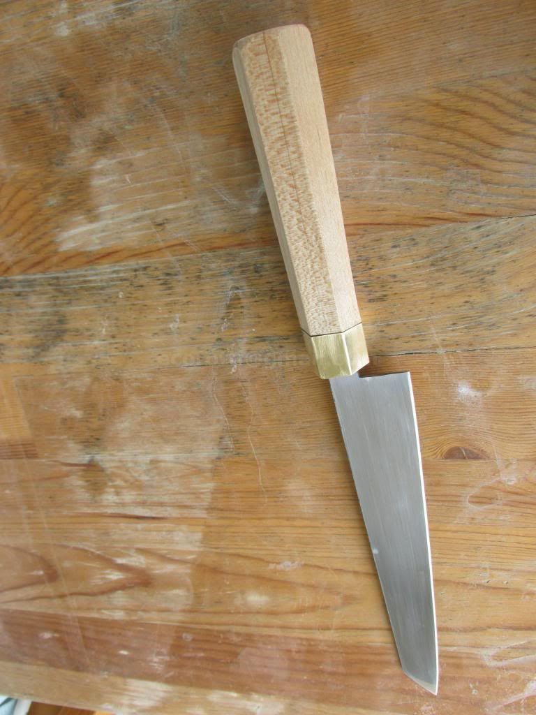

Kabzada ki çizgi ve açık havada bir kaç poz.
Bende tahmin hakkımı kullanacağım ustalarımızın affına sığınarak bana göre daha çok gürgen gibi geldi daha öncede çalışmıştım özellikle ek yeri gibi görünen yerdeki desenler biraz yağlayıp polisaj ile keçeye tutarsan desenleri daha da ön plana çıkarabilirsin.
Ynt: Honesuki denemesi
« Yanıtla #21 : 12 Mayıs 2014, 22:13:29 »
Aslında polisaj gözenekleri siyahlaştırıp tıkar diye korktum. İlk fırsatta deneyeceğim. Hangi macunu kullanmalıyım?
« Yanıtla #22 : 12 Mayıs 2014, 22:17:39 »
Meşe  bence de
« Yanıtla #23 : 12 Mayıs 2014, 22:38:45 »
İsterseniz önce mobilyacıların kullandığı alüminyum tel ile temizleyin 400 kum zımpara karşılığında gibi oluyor yanılıyorsam ustalar düzeltirse sevinirim. Pembe renkli olana gerek yok orta olan mavi ile düz ve çapraz yedirin daha sonra eğer elinizde var ise yeşil renkli polisaj cilası ile devam edin. Son olarak araba cilası ile tekrar parlatabilirsiniz
« Yanıtla #24 : 13 Mayıs 2014, 00:08:36 »
Çınar, Akçaağaç veya Gürgen.
« Yanıtla #29 : 13 Mayıs 2014, 18:07:15 »
Ağaç dışbudakta olabilir.Gerçi desen olmuyo dışbudakta.
« Yanıtla #30 : 13 Mayıs 2014, 22:24:44 »
Gürgen dir o gürgen  >:D >:D
« Yanıtla #31 : 13 Mayıs 2014, 23:39:54 »
Bence de gürgen.
« Yanıtla #32 : 13 Mayıs 2014, 23:46:52 »
        Gürgen
« Yanıtla #33 : 18 Mayıs 2014, 00:36:22 »
Bütün arkadaşlara 2 parça ağaç göndermiştim, fabrikadaki arkadaş bana dişbudak ve iroko verdiğini söylemişti. iroko çikolata rengi olduğuna göre muhtemelen dişbudak olması lazım. Bu arada bıçak süper olmuş.. Ellerine sağlık ustam.
« Yanıtla #34 : 18 Mayıs 2014, 09:22:27 »
Ağaç problemi  ilk elden çözülmüş oldu.  ;D
Onur bey teşekkür ederim. Ağaç çok makbule geçti. Begenmenize sevindim.
