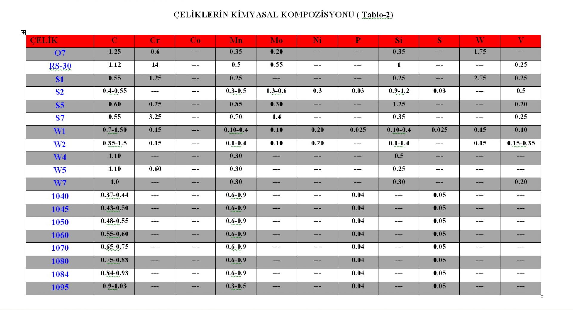

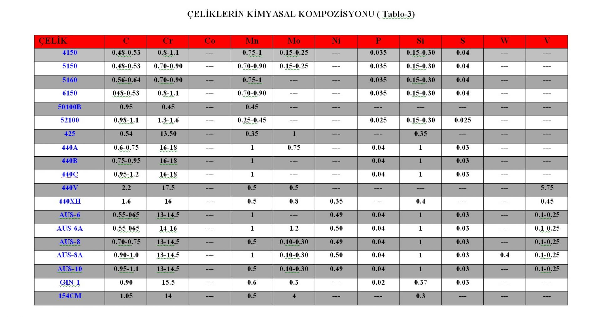

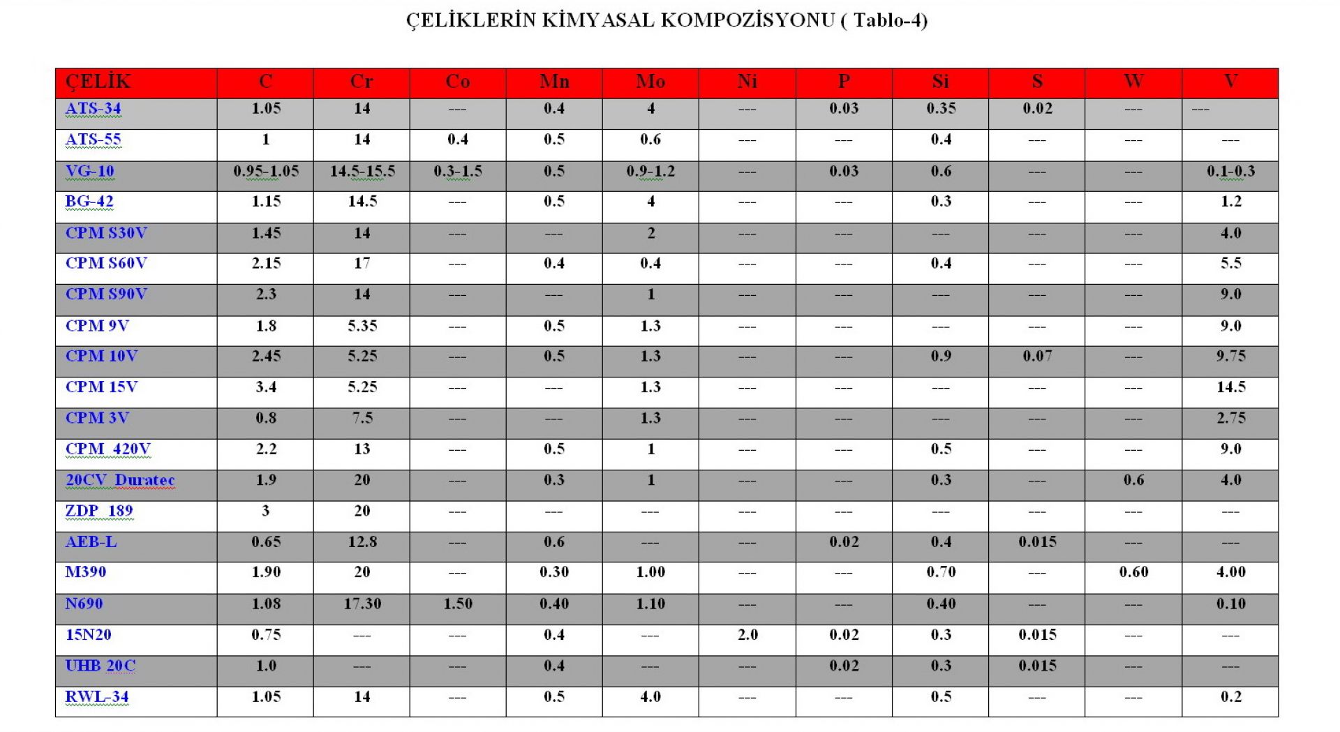

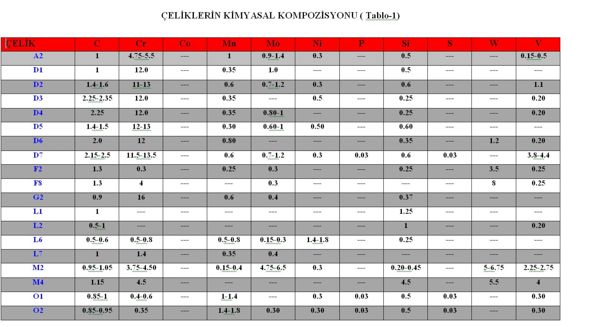

Dört ayrı tablo çıkardım ve aşağıya fotoğraf olarak ekliyorum, ayrıca üzerinde değişiklik yapmak isteyenler için de word formatıda  eklidir. Bulabildiğim herşeyi ekledim, buna karşın yine de gözden kaçan varsa tablo geliştirilmeye ve eklemeye uygundur.

Ynt: Çelikleriin Kimyasal Kompozisyonu
« Yanıtla #1 : 22 Mart 2013, 01:46:00 »
eline emeğine sağlık Sefa ustam.Bilmediğim çelikleri gördüm listede 440v.d7 gibi
