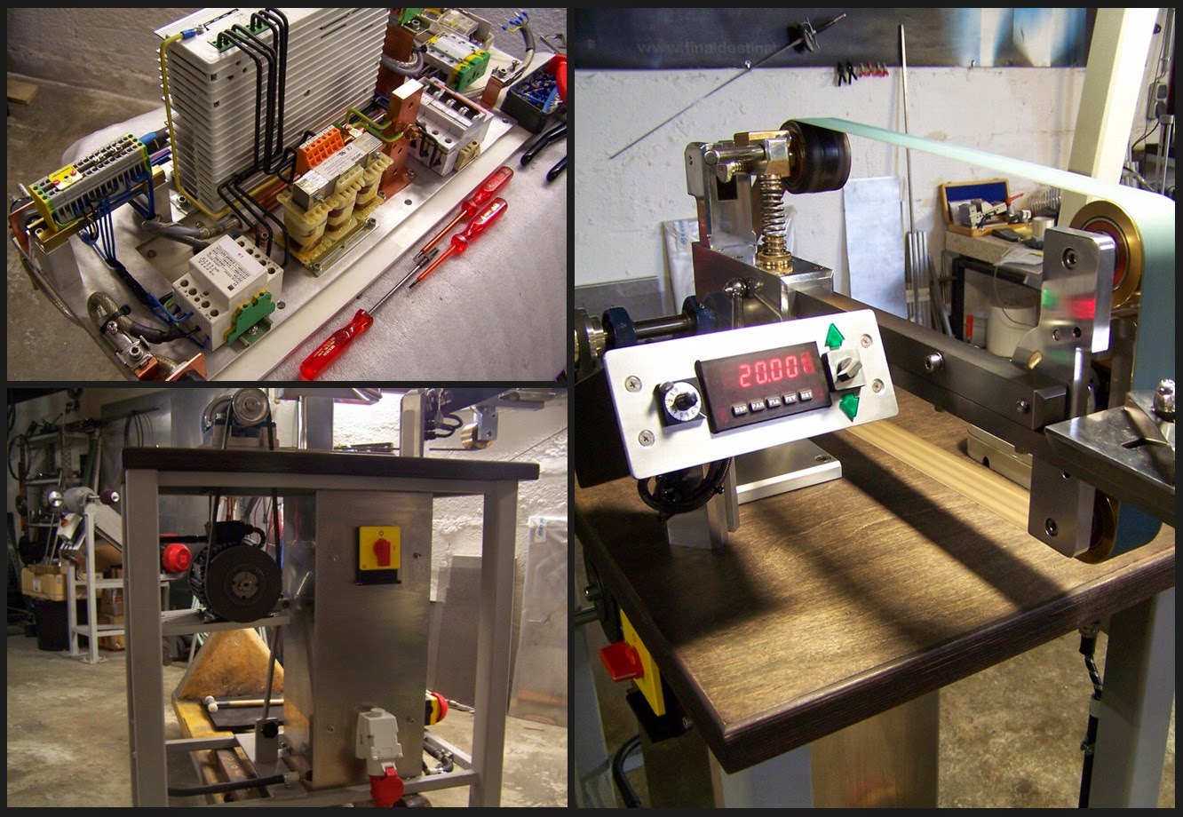

TARIK ustam aslında siz Açıkça belirttiniz makina bu daha da uğraşamam diye ama affınıza sığınarak ufak bir değişiklik nasıl olur diye sormak istiyorum sadece. Üst teker Çapı daha küçük olsa böylelikle parmak oyuğu açma işlerinde kullanılsa makinenin çalışma prensibine zarar verir mi acaba?
Haznedar
  • 1576
  • Meslek: Tornacı
Ynt: Ev kullanıcıları için sessiz iki makaralı Bant Zımpara Makinası
« Yanıtla #133 : 17 Aralık 2014, 00:50:20 »
estağfurullah.üst teker çapı düşürülürse şayet bilya çapları da düşer ve şu anda ki kullanıma göre ömrü kısa olur.ayrıca 1250x50 zımpara ölçüsü değişir.çizimleri yapılan bütün ölçüler şu andaki ölçülere uygun.yeniden projelendirmek gerekir.
